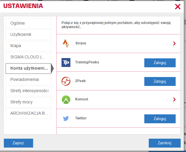

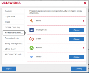

pawel2208 Opublikowano 6 Kwietnia 2020 Opublikowano 6 Kwietnia 2020 Macie możliwość zalogowania się do Komoot w Sigma Data Center? U mnie pojawia się okno tylko z białym tłem. Na smartfonie nie ma z tym problemu. Kasowałem ustawienia aplikacji, na nowo synchronizowałem i dalej to samo.
MaciekM Opublikowano 6 Kwietnia 2020 Opublikowano 6 Kwietnia 2020 5 godzin temu, pawel2208 napisał: Macie możliwość zalogowania się do Komoot w Sigma Data Center? Nie, ale reszta działa.
craroce Opublikowano 7 Kwietnia 2020 Opublikowano 7 Kwietnia 2020 9 godzin temu, MaciekM napisał: Nie, ale reszta działa. Ja mam zainstalowaną najnowszą wersję i mam możliwość zalogowania.
MaciekM Opublikowano 7 Kwietnia 2020 Opublikowano 7 Kwietnia 2020 Godzinę temu, craroce napisał: Ja mam zainstalowaną najnowszą wersję i mam możliwość zalogowania. Ok, też mam najnowstza, stracą podłączona, ale może mam inne ustawienia sys i brak Adobe flash player. Nie wiem jakie są wymagania aplikacji SDC na PC'a. Pomyślę wieczorem, chyba, że ktoś wcześniej podrzuci fix'a.

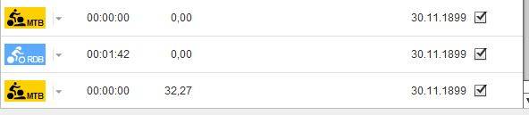

ceroslaw Opublikowano 23 Kwietnia 2020 Opublikowano 23 Kwietnia 2020 miał ktoś podobny problem z sigma rox11 ? ostatnio wrzucą datę 1899 i albo nie zgrywa dystansu albo czasu aktywności. Wcześniej wszystko działało bez zarzutu. Mam niby najnowsze oprogramowanie (na liczniku i w programie mam język angielski).
Shrink Opublikowano 23 Kwietnia 2020 Opublikowano 23 Kwietnia 2020 W dniu 6.04.2020 o 19:09, pawel2208 napisał: Macie możliwość zalogowania się do Komoot w Sigma Data Center? U mnie pojawia się okno tylko z białym tłem. Na smartfonie nie ma z tym problemu. Kasowałem ustawienia aplikacji, na nowo synchronizowałem i dalej to samo. Mam tak samo od zawsze. Aplikacja aktualna, Windows 10 też. Do Sigma Cloud muszę się logować za każdym razem ręcznie. Daty treningów potrafią się zmienić. Mapa ładuje się z takim mozołem, jak w początkach internetu. Długo by wymieniać, ile tam jest błędów. "Niemiecka solidność", tfu!
Shrink Opublikowano 2 Maja 2020 Opublikowano 2 Maja 2020 Jest nowa aktualizacja SDC do wersji 5.7.39. Można się połączyć z Komoot 🙂

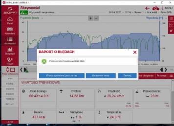

MaciekM Opublikowano 2 Maja 2020 Opublikowano 2 Maja 2020 30 minut temu, Shrink napisał: Jest nowa aktualizacja SDC do wersji 5.7.39. Można się połączyć z Komoot 🙂 Zalogować tak, ale brak import/export mam komunikat na SDC (PC) i SL (andek10) "Podczas wczytywania nastąpił błąd"
