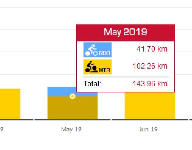

tazi_90 Opublikowano 14 Listopada 2019 Opublikowano 14 Listopada 2019 W dniu 12.11.2019 o 21:35, Motke napisał: Ja tam nie miałem z tym nigdy problemów ale ja mam to rozbite na RDB i MTB Bo te dwie opcje nie maja ze sobą nic wspólnego. Gdybyś jeździł na samym MTB to nie pokaże Ci ile na jednym rowerze, a ile na drugim. W profilach sportu musiałby być wybór roweru np. "Rower 1" dla danego profilu, "Rower 2" dla innego, ale takiego czegoś nie ma, wiec pozostaje ręczne zmienianie.

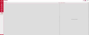

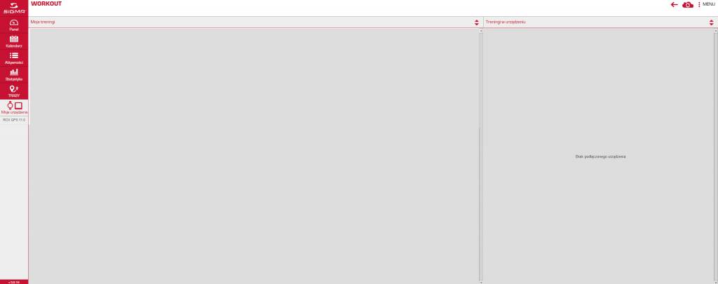

Marcin_W Opublikowano 22 Listopada 2019 Opublikowano 22 Listopada 2019 W dniu 8.11.2019 o 16:09, Marek Marecki napisał: Już napisałem, będzie zaniżone i to sporo. Mam miernik mocy w korbie i średnia moc podawana z niego jest aż o 1/3 wyższa niż wyliczana przez aplikację SigmaDataCenter ale to róznie przy różnych treningach. Takie same bzdury pokazuje też TrainingPeaks. Dzięki. mniej więcej o taką informację mi chodziło. W dniu 1.11.2019 o 14:46, tazi_90 napisał: Orientuje się ktoś może, jak można usunąć nie potrzebne treningi z urządzenia? Ani w SDC nic nie ma, ani w liczniku nie widzę ;/ Witam, Jeśli jeszcze nie usunąłeś nie potrzebnych treningów to spróbuj z poziomu PC i Sigma Data Center. U mnie na pierwszym pulpicie mam informację o wolnym miejscu w pamięci licznuka, o możliwości eksportu danych do PC i m.in. o możliwości wyczyszczenia pamięci komputerka.

tazi_90 Opublikowano 24 Listopada 2019 Opublikowano 24 Listopada 2019 Chodzi mi o te treningi nie o aktywnosci.
