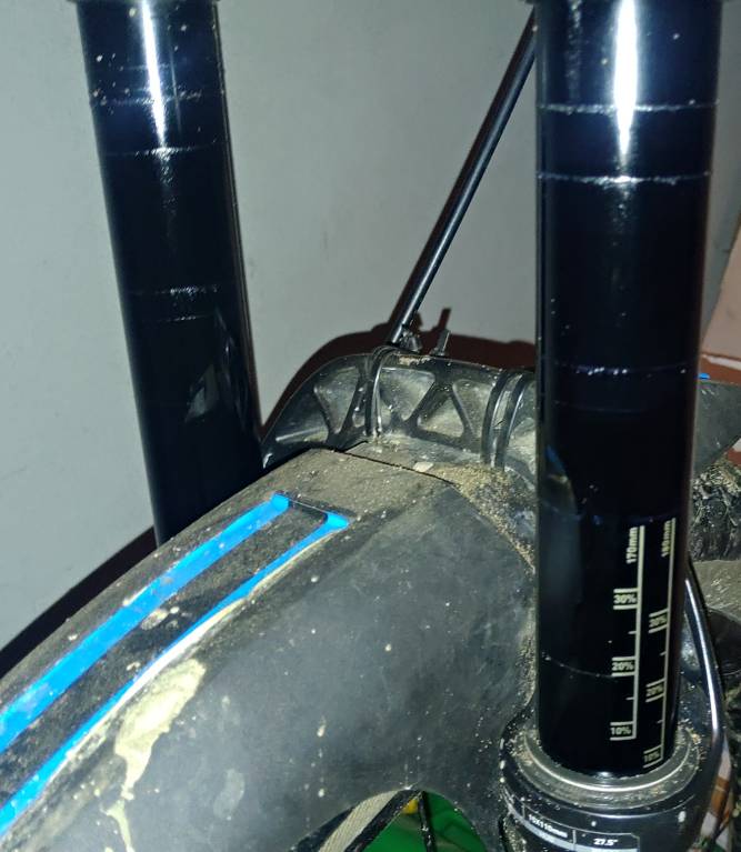

AHABI ONE Opublikowano 29 Stycznia 2021 Opublikowano 29 Stycznia 2021 Amortyzator po pełnym serwisie...smar tam gdzie miał być, to był i powierzchowne użytkowanie brunox, tak jak pisałem w żaden sposób nie przyczynił się do "rzekomego wypłukiwania " Piszcie co chcecie, ja używam i będę używał. Tyle w temacie z mojej strony.
