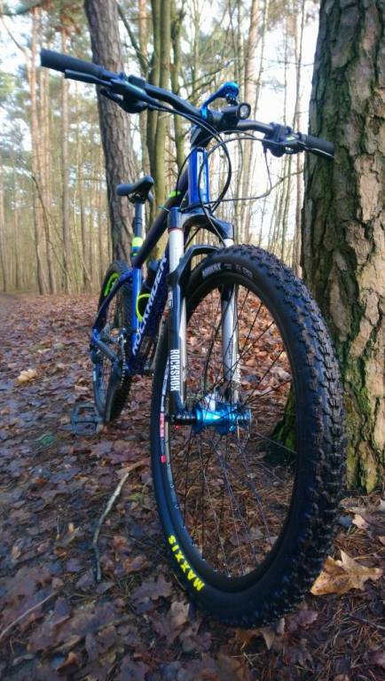

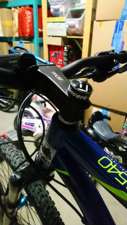

Kilka rzeczy rowerze się zmieniło. Głównie za sprawą zmiany widelca na RockShox Reba RL do którego musiałem wymienić stery oraz kompletne koło. Pojawiła się obręcz DTSwiss 533D wraz z piastą 15x100 Octane One. Wymieniłem też opony na zwijane Maxxis-y " przód Ardent / tył Ikon.
Jest też namiastka "luksusu" czyli karbonowe podkładki pod mostek ;) hehe
Zdjęcia trochę "niewyjściowe", ale dopiero poskładałem wszystko do kupy a pogoda średnia na sesje w plenerze.
Plany na najbliższą przyszłość to wymiana mostka na krótszy, inne siodło oraz tarcza 180mm na przód.
Pozdro!

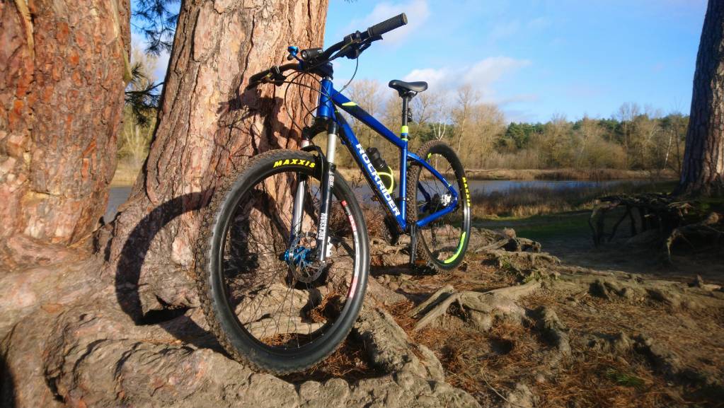

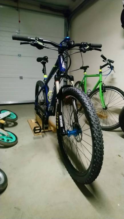

Dziś w ramach spalania świątecznych kalorii, przewietrzyłem maszynę.  Jedzie się tak inaczej jakoś, lub to autosugestia :) Tak czy siak jestem zadowolony.
