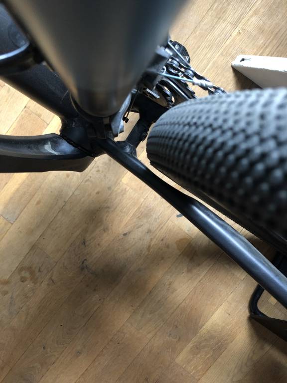

zazul Opublikowano 21 Sierpnia 2020 Opublikowano 21 Sierpnia 2020 W dniu 19.08.2020 o 19:47, Strek napisał: Z tą szerokością opony to do końca nie jestem pewien w moim nuroadzie wchodzi spokojnie 40 x 622 G One Bit i ma 40mm i jest jeszcze trochę miejsca. Opony o których mówiłem też są 40 x 622 dla mnie to 38 mm, i jak może widać na załączonym zdjęciu wiele miejsca nie ma, zdecydowanie nie wejdzie szersza opona. Chyba, że się mylę to chętnie zawsze się czegoś nowego dowiem.

Strek Opublikowano 21 Sierpnia 2020 Opublikowano 21 Sierpnia 2020 (edytowane) 8 godzin temu, zazul napisał: Opony o których mówiłem też są 40 x 622 dla mnie to 38 mm, i jak może widać na załączonym zdjęciu wiele miejsca nie ma, zdecydowanie nie wejdzie szersza opona. Chyba, że się mylę to chętnie zawsze się czegoś nowego dowiem. 40x622 to wymiar podany według systemu ETRTO (European Tyre and Rim Technical Organisation), w którym po prostu podaje się średnicę wewnętrzną opony oraz jej szerokość (oba wymiary w milimetrach).Mierzyłem suwmiarką i moje opony mają 40mm szerokości chyba że suwmiarka przekłamuje ale nie wydaje mi się. Edytowane 21 Sierpnia 2020 przez Strek

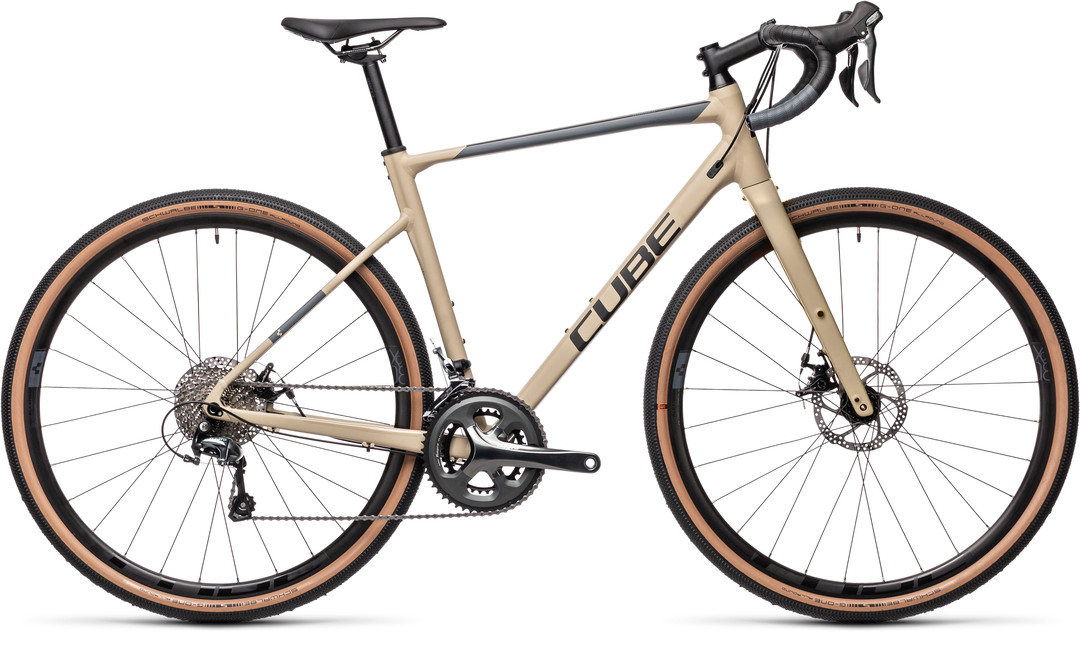

aherok Opublikowano 17 Listopada 2020 Opublikowano 17 Listopada 2020 Cześć! Mam nietypowe pytanie związane z tym modelem Przymierzam się do tego modelu i wychwyciłem problem, bo zamierzam też okazyjnie zapiąć do niego fotelik dziecięcy na ramę. Nowa wersja roweru ma "pogrubioną" rurę podsiodłową na górze (pic rel) i to zapewne niweczy mój plan.. Czy jest tutaj jakiś użytkownik fotelików rowerowych i potwierdzi, że zamocowanie fotelika poniżej tego zgrubienia to będzie już za nisko? Czy jest jeszcze jakaś nadzieja na połączenie tego modelu z fotelikiem? Widziałem opcję "długich pałąków" do fotelików, ale nie jestem pewny, na ile to ratuje sytuację, a nie mam jak sprawdzić.

aherok Opublikowano 18 Listopada 2020 Opublikowano 18 Listopada 2020 2 minuty temu, japluc napisał: Ja mam hamax i obejma w ogóle nie przejdzie między widelcem a ramą. Nie rozumiem, gdzie nie przejdzie obejma Nie mam konkretnego modelu na myśli, ale patrzyłem ogólnie na mocowania fotelików i każdy ma "możliwość zapięcia na dowolną okrągłą lub owalną rurę", a zdaje się, że to pogrubienie w Nuroadzie jest kwadratowe. Przykładowy link z mocowaniem: https://pinupgirl.pl/uchwyt-do-fotelika-mocowany-do-rury-podsiodlowej,id2266.html
japluc Opublikowano 18 Listopada 2020 Opublikowano 18 Listopada 2020 Chodzilo mi o górna rurę ramy mój uchwyt jest wyższy i po prostu nie pasuje. Stad przerzuciliśmy się na weehoo trailer, który ma bardzo kompaktowy zaczep na samej sztycy. Polecam.A te obejmy od fotelików maja zazwyczaj spory element gumowy, żeby nie rysować lakieru. Być może dasz radę dołożyć grubszy kawałek gumy i ściąć ja tak, by uzupełnić „kwadratowy wypust” do bardziej okrągłej postaci. Sent from my iPad using Tapatalk

Fimala Opublikowano 18 Listopada 2020 Opublikowano 18 Listopada 2020 Montaż fotelika do takich rowerów mija się z celem. Niestety nie dość, że możesz uszkodzić ramę (zazwyczaj są cieniowane w tym miejscu) to jeszcze mocowanie będzie na tyle nisko, że jak fotelik będzie pracować to będzie tarł o koło (wiem z własnego doświadczenia). Gravele to faktycznie rowery uniwersalne, ale nie do takich celów.
japluc Opublikowano 18 Listopada 2020 Opublikowano 18 Listopada 2020 Przykład uchwytu hamax na Nuroad Race 2021Wyżej bym nie montował. Sent from my iPhone using Tapatalk
aherok Opublikowano 18 Listopada 2020 Opublikowano 18 Listopada 2020 @japluc i to się sprawdza? Tzn korzystasz z niego w ten sposób? Pałąk jest wystarczająco długi, aby fotelik nie leżał na oponie? Czy też posiadasz to samo zgrubienie widoczne na zdjęciu poniżej? To mocowanie jest wtedy bezpośrednio pod zgrubieniem?
