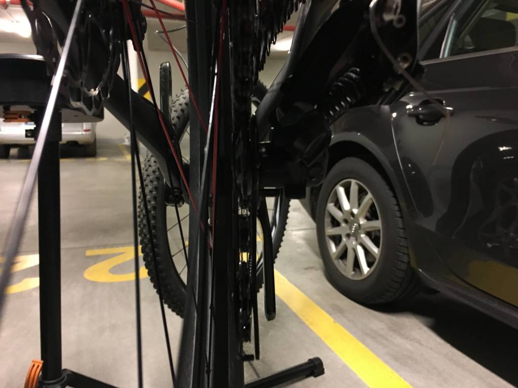

Gość Opublikowano 24 Października 2018 Opublikowano 24 Października 2018 Tutaj masz jak u mnie wyglądaNa najmniejszej i na największej

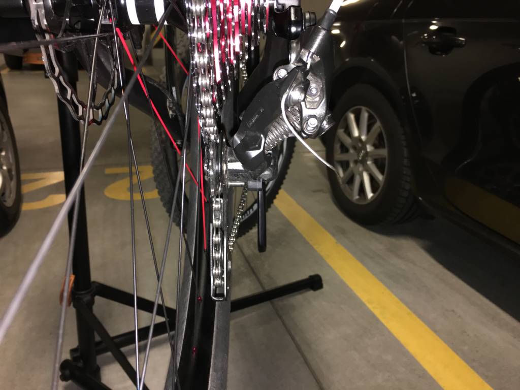

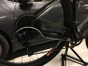

Shczepan Opublikowano 24 Października 2018 Opublikowano 24 Października 2018 no i lipa... skróciłem łańcuch do 112 ogniw, precyzja przerzucania jest idealna, ale od 32T w górę dalej nie mogę zestroić się z kasetą. poniżej wklejam jak wygląda kolizja wózka z kasetą - śruba od wychylenia jest wkręcona na max czyli wózek odchodzi w prawo (do zewn roweru), śruba od odchylenia do tyłu - poluzowana na max czyli max do tyłu. wymienilem tez hak na nowy zeby wyeliminowac ewentualne skrzywienie. chyba czeka mnie oddanie roweru do serwisu

Gość Opublikowano 25 Października 2018 Opublikowano 25 Października 2018 Tak wiem na foto jest krótki niestety ale nie miałem innego zdjęciaTo było zaraz jak złożyłem napędTeraz wygląd trochę inaczej bo go regulowałemU mnie mimo tego że łańcuch był jak na foto napęd działał bardzo ładnie Na początku też miałem problem z tym że przerzutka zaczepia o kasetę, ale jak pisałem źle była założona nie zapierała się na ograniczniku na haku wtedy były problemy jak u kolegi Tutaj zdjęcie jak przerzutka zapiera się o ogranicznik

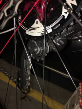

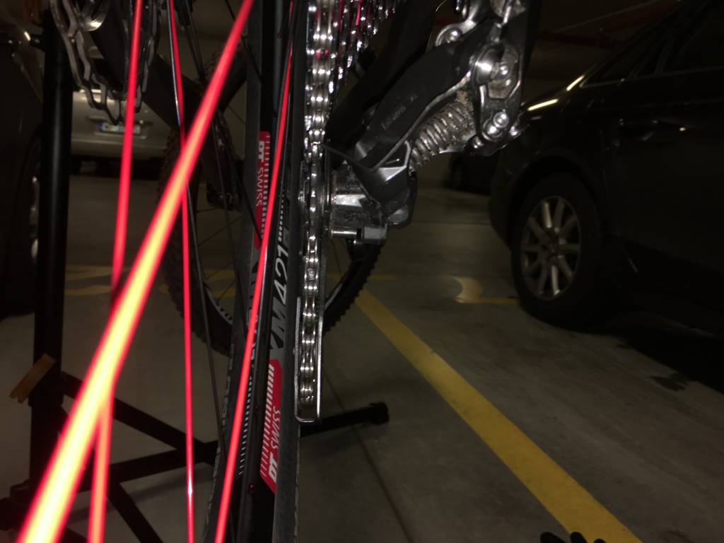

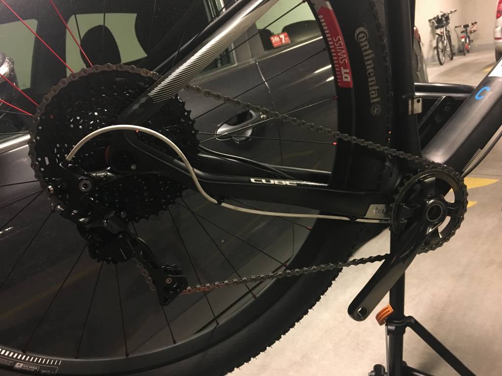

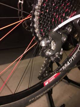

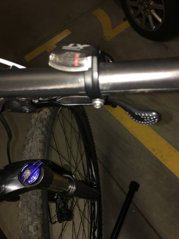

Shczepan Opublikowano 25 Października 2018 Opublikowano 25 Października 2018 update. 1. przerzutka zapiera się o hak 2.tak sie przerzutka zapiera o kasete (wozek zapiera sie jak na foto wczesniej) - manetka już nie da się wcisnąć, ręcznie nie mogę docisnąć zaczepu linki do miejsca gdzie wchodzi linka w wózku 3.tak wyglada wskaznik na manetce - jeszcze 1 bieg zostal do wbicia 4. tak wyglada lancuch i jego napiecie 5. tak wyglada linia lancucha i wozka 6. tak wyglada hak i wozek - linia - tutaj zaczynam sie zastanawiac czy jest taka mozliwosci zeby rama/hak uniemozliwial uzycie tej kasety ? pozdrawiam i dzieki wszystkim za wsparcie

leejoonidas Opublikowano 25 Października 2018 Opublikowano 25 Października 2018 Musisz zmienić hak przerzutki na inny, prawdopodobnie bedzie to taki jak poniżej
Gość Opublikowano 25 Października 2018 Opublikowano 25 Października 2018 Wiesz co zrób zdjęcie podpięte linki do przerzutki wydaje mi się że jakoś tak ona dziwnie jest podpięta? Wydaje mi się że powinna być podpięta bezpośrednio tak jak jest pomarańczowy kolor strzałki, a u ciebie idzie gdzieś jak jest zielonyDobrze nie widać bo foto powiększył ale może jak zrobisz lepsze sprawę się wyeliminuje
leejoonidas Opublikowano 25 Października 2018 Opublikowano 25 Października 2018 Lub odkręcić hak z przerzutki (strzałka żółta) za pomocą śruby (strzałka czerwona) i podpiąć przerzutkę pod hak w ramie śrubą (strzałka czerwona).
Shczepan Opublikowano 26 Października 2018 Opublikowano 26 Października 2018 @leejoonidas kupiłem krótszy hak - opisany niby jest jako pod SRAMy. też mnie korciło żeby wyjąć ten łącznik przerzutki, bo ze zdjęcia linii haka i przerzutki wychodzi, ze jest mocno odsadzona na zewnątrz. dzisiaj wyjmę łącznik, chociaż na logikę wtedy wszystko zbliży się do kasety i pójdzie w górę, więc trochę odwrotnie niż potrzeba @piter614 linka idzie przez wyżłobienie - jak rozumiem pod nią właśnie, jak miałem wcześniej na tym wózku 2x11 (11-42T) to też tak prowadziłem...
Shczepan Opublikowano 26 Października 2018 Opublikowano 26 Października 2018 no i problem rozwiązany zrobiłem direct mount do haka, po wyjęciu linka. Wszystko działa, precyzyjnie, tak jak powinno być. Dziękuję wszystkim za wsparcie i pomysły załączam zdjęcia jak wygląda napięcie wózka dla 11 i 46T
leejoonidas Opublikowano 26 Października 2018 Opublikowano 26 Października 2018 Ale łancuch to chyba jest o jedno ogniwo za krótki, gdy łańcuch jest na zębatce 46 to wózek przerzutki jest wyciągnięty do przodu jak struna. 26 minut temu, Shczepan napisał: no i problem rozwiązany zrobiłem direct mount do haka, po wyjęciu linka. Wszystko działa, precyzyjnie, tak jak powinno być. Dziękuję wszystkim za wsparcie i pomysły załączam zdjęcia jak wygląda napięcie wózka dla 11 i 46T 1
