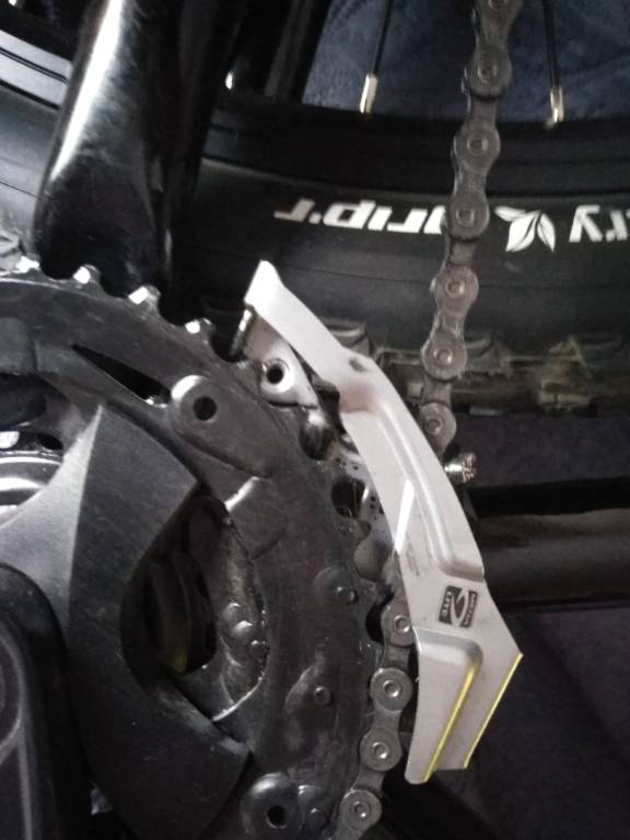

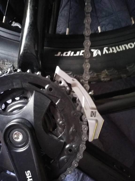

rbb4 Opublikowano 22 Września 2020 Autor Opublikowano 22 Września 2020 Bo mają to gdzieś. Nagraj filmik,gdzie pokażesz regulację jaką robisz. [mention=17707]piotro83[/mention] proszę Cię bardzo zrobiłem fotki przerzutki mojego syna. Też ma Rambler'a Odległość łańcucha od wózka na 3 blacie i w skrajnych koronkach 1 i 9 Oczywiście jeszcze dodatkowo wysokość nad blatem Nie wiem czemu ale odwróciło zdjęcia o 180⁰,więc zapisz sobie na dysk i odwróć Ale jest różnica między przerzutka Twojego syna a nasza. Ty masz DS a u nas jest TS
piotro83 Opublikowano 22 Września 2020 Opublikowano 22 Września 2020 (edytowane) 30 minut temu, Accent_Szaj napisał: Dlatego chciałem żebyś zrobił fotkę od boku Czy niżej to juz w sumie sam nie wiem Edytowane 22 Września 2020 przez piotro83
Accent_Szaj Opublikowano 22 Września 2020 Opublikowano 22 Września 2020 2 minuty temu, piotro83 napisał: Czy niżej Zobacz czy nie trze łańcuch o łącznik wózka na przełożeniu 1 przód i 9 tył. Jak nie to zostaw
piotro83 Opublikowano 22 Września 2020 Opublikowano 22 Września 2020 (edytowane) 3 minuty temu, Accent_Szaj napisał: Zobacz czy nie trze łańcuch o łącznik wózka na przełożeniu 1 przód i 9 tył. Jak nie to zostaw ok. Delikatnie myślę że może trzeć i nic nie będzie się złego działo? Edytowane 22 Września 2020 przez piotro83
Accent_Szaj Opublikowano 22 Września 2020 Opublikowano 22 Września 2020 @piotro83U mnie nie trze na żadnym przełożeniu, więc troszeczkę obniż. Zdejmij łańcuch i zobacz czy jest idealnie równolegle przerzutka do blatu 3.
piotro83 Opublikowano 22 Września 2020 Opublikowano 22 Września 2020 9 minut temu, Accent_Szaj napisał: więc troszeczkę obniż. Ale że przerzutkę obniżyć?
Accent_Szaj Opublikowano 22 Września 2020 Opublikowano 22 Września 2020 20 minut temu, piotro83 napisał: że może trzeć Nie może ocierać o łączenie wózka.
rbb4 Opublikowano 22 Września 2020 Autor Opublikowano 22 Września 2020 2 godziny temu, rbb4 napisał: 14 godzin temu, Accent_Szaj napisał: Bo mają to gdzieś. Nagraj filmik,gdzie pokażesz regulację jaką robisz. [mention=17707]piotro83[/mention] proszę Cię bardzo zrobiłem fotki przerzutki mojego syna. Też ma Rambler'a Odległość łańcucha od wózka na 3 blacie i w skrajnych koronkach 1 i 9 Oczywiście jeszcze dodatkowo wysokość nad blatem Nie wiem czemu ale odwróciło zdjęcia o 180⁰,więc zapisz sobie na dysk i odwróć Ale jest różnica między przerzutka Twojego syna a nasza. Ty masz DS a u nas jest TS oraz zupełnie inna budowa wózka.
