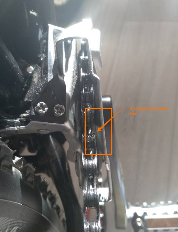

rbb4 Opublikowano 16 Września 2020 Autor Opublikowano 16 Września 2020 OK.Po kolei Odkręć linkę wykręć(zostaw je na dwóch ostatnich zwojach) śrubki H i L.Powinna oprzeć się o ramę(rurę) Poluzuj przerzutkę Ustaw wysokość(ten krok możesz pominąć,jak faktycznie masz te 3mm) łapiąc przerzutkę od tyłu i ciągnąć, tak aby maksymalnie się odchyliła nad największą tarczą Ustaw przerzutkę równolegle do blatów Dokręć obejmę Ustaw na największej koronce z tyłu (1 bieg) Teraz ustaw śrubkę L,tak aby łańcuch był jak najbliżej wózka,ale nie ocierał Wkręcasz baryłki i odkręcasz pół obrotu Zakładasz linkę i naciągasz ją baryłką Dajesz na największy blat i najmniejszą koronkę Regulujesz śrubkę H Tyle, powinno śmigaćWykonywałem te czynności już 5 razy i niestety na najwiekszej tarczy łańcuch trze o zew cześć wózka. Gdy chce bardziej go odchylić wtedy zęby zaczynają trzeć o wózek - tak jak to kolega pokazał wyżej na zdjęciach.

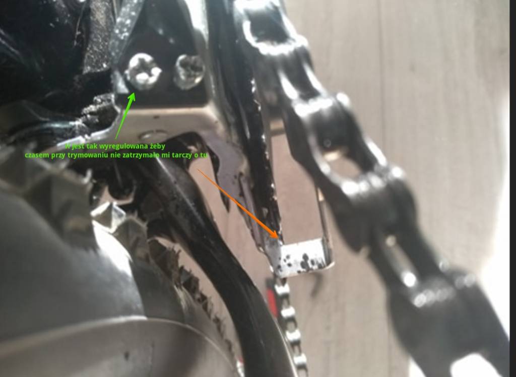

piotro83 Opublikowano 21 Września 2020 Opublikowano 21 Września 2020 (edytowane) @Accent_Szajsprubowałem regulacji tak jak na filmie . na przedzie pieknie chodzi na najmniejszej tarczy i na drugiej ale na 3 trze o przerzutkę. w którymś momencie brakuje mi 1 -2mm zeby górna tarcza nie tarła. Wyregulowane H - tak aby przy próbie trymowania nie zatrzymała mi przerzutka tarczy: Powoli do przodu juz tylko czasami słyszę ocieranie na największej tarczy przód najmniejszej tył Wychodzę z założenia że zawsze może delikatnie ocierać. Łańcuch nie jest sztywny i pracuje o ten 1 mm na boki Edytowane 21 Września 2020 przez piotro83

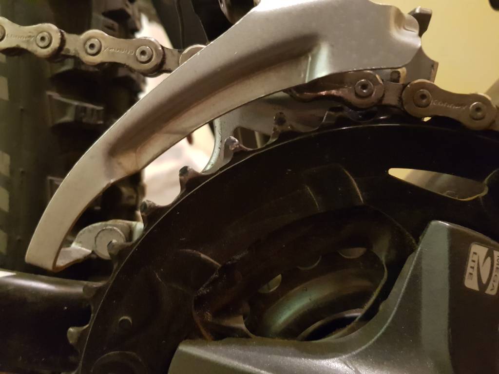

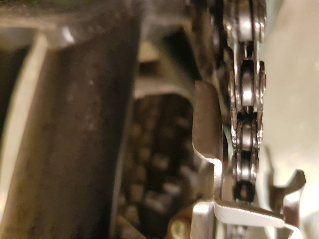

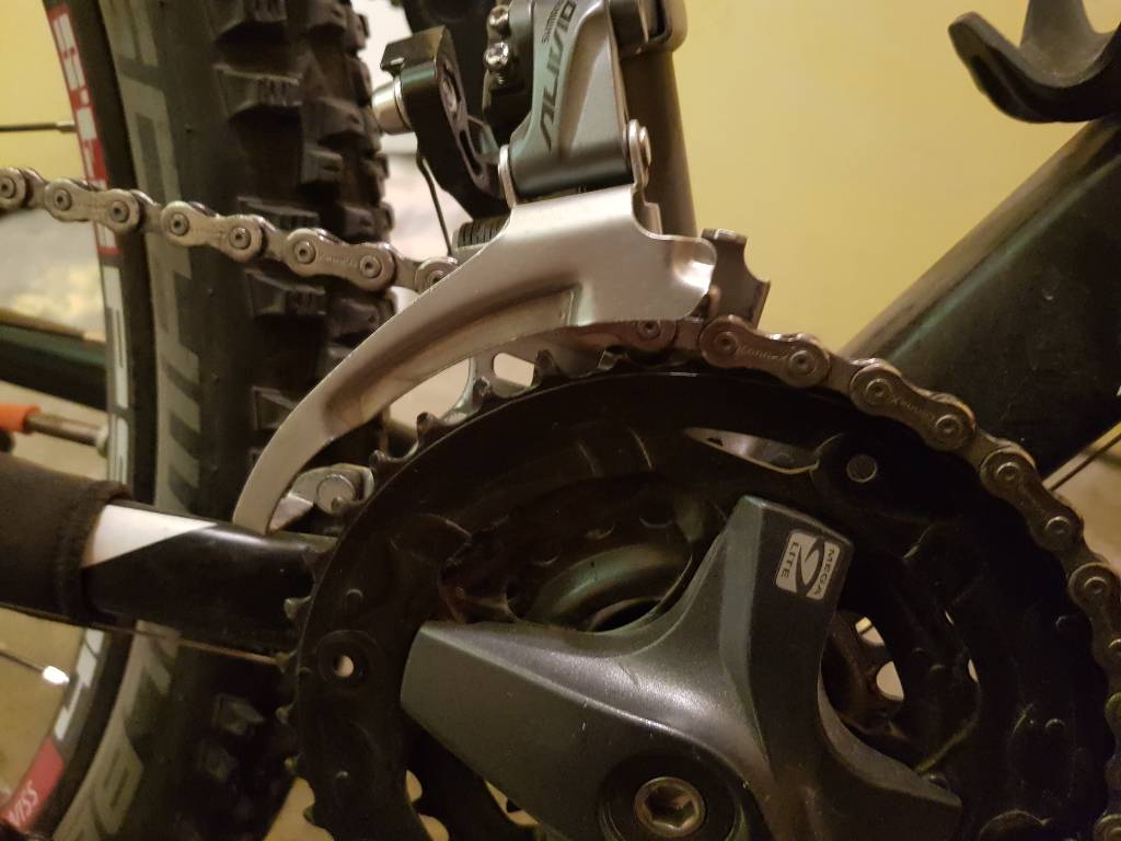

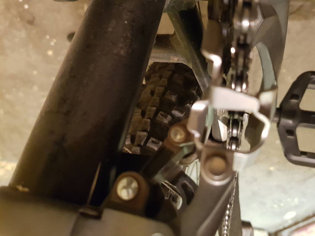

Accent_Szaj Opublikowano 21 Września 2020 Opublikowano 21 Września 2020 (edytowane) 1 godzinę temu, piotro83 napisał: Byłem w Decathlon Bo mają to gdzieś. Nagraj filmik,gdzie pokażesz regulację jaką robisz. @piotro83 proszę Cię bardzo zrobiłem fotki przerzutki mojego syna. Też ma Rambler'a Odległość łańcucha od wózka na 3 blacie i w skrajnych koronkach 1 i 9 Oczywiście jeszcze dodatkowo wysokość nad blatem Nie wiem czemu ale odwróciło zdjęcia o 180⁰,więc zapisz sobie na dysk i odwróć Edytowane 21 Września 2020 przez Accent_Szaj

Accent_Szaj Opublikowano 22 Września 2020 Opublikowano 22 Września 2020 4 minuty temu, piotro83 napisał: moja jest dużo niżej przerzutka. No to masz odpowiedź. Do 3x są bardzo długie te wózki i można dać je wyżej niż te 3mm. Dlatego chciałem żebyś zrobił fotkę od boku
