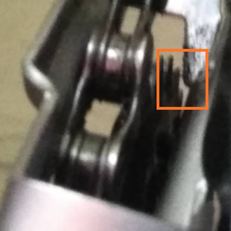

Mam problem z przerzutka taka jak w tytule. Otóż przy pozycji 3x9 ociera mi łańcuch o zew cześć wózka (rys 1) Próbowałem to wyregulować ale sprawa nie jest taka prosta. Wózek przerzutki zauważyłem że nie jest w pełni otwarty i posiada takie dziwne zagięcie. Jak poluzuje śrubkę H oraz podkrece linkę to owszem problem z ocierającym łańcuchem o wózek znika ale wtedy pojawia się problem z ocieraniem zębami blatu 3 o wózek przerzutki (rys 2) I mam szach mat.
Rower nowy,wózek prosty. Ustawienie przerzutki nad 3 blatem 3mm.
Przerzutka przód Alivio FD-M4000
Korba Acera FC-M3000 (40/30/22T)
Kaseta Alivio CS-H6400 (11-34T)
Support Shimano BB-UN26, 113mm
Prośba o poradę co zrobić. Co jest nie tak?6177f2f13184f61c7e5778486a7e3d41.jpgacc1f2f056e30a36d9f79b8bcc7b8c15.jpg

Może przerzutka jest pod złym kątem?
obróć przerzutkę kilka minut w prawo (zakładając, że rura jest środkiem zegara ) poza tym jak rower nowy, to oddaj do serwisu

Panowie, mieliście rację. Minimalne odchylenie wózka w stronę koła pomogło. Dzięki za poradę.

@raven Mam identyczny problem  z Altusem. Jak dokładnie obrócić przerzutkę w prawo bo nie czaje?

Nie ma jak już regulować. Kombinowałem przerzuca pięknie ale na najwyższej zębatce szoruje

Nic nie daje ruszenie H. Jak za mocno ruszę to ząb haczy o przerzutkę. 1 lub 3 zdjęcie.

Jak dokrece H ustawiam przerzutkę tak żeby to co na zdjęciu nie haczylo o zęby. Łańcuch Szoruje dalej u góry.

Już próbowałem 10 razy niestety wszystko na nic. Sprawdzałem także linie łańcucha oraz odległość od środka supportu do środkowej zębatki z przodu. Wszystko się zgadza 50mm. Ustawialem góra dół dla tej przerzutki oraz kąty nie pomogło
