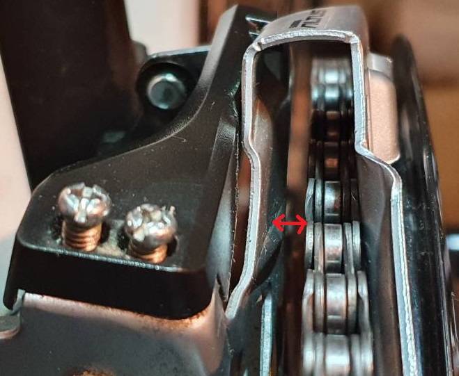

19FiFi10 Opublikowano 7 Lipca 2020 Autor Opublikowano 7 Lipca 2020 (edytowane) W dniu 26.06.2020 o 19:36, Accent_Szaj napisał: Źle Mały blat(Przód) i duża zębatka(tył) i odkręcasz linkę Regulujesz śrubką L aby minimalnie(1mm) łańcuch był oddalony od wózka/łyżki przedniej przerzutki(fot. poniżej) Zakładasz linkę dajesz z tyłu na najmniejszą koronkę i próbujesz dać na duży bal z przodu.Jak się nie da odkręcasz baryłkę naciągając linkę Zrobiłem wszystko dokładnie tak jak pisałeś ☝️ i nadal to samo 😔 Nakręciłem krotki filmik co po kolei robiłem.. obecnie jestem na urlopie i dziś jadąc złapałem w dodatku gumę, więc od razy po powrocie czeka mnie dłubanie 😅🤷♂️ dentke lepiej łatać czy to jest raczej tylko doraźny zabieg? Ps. Bardzo przepraszam za światło w filmie, ale brak czasu, rozładowana lampa i wszystko pod górkę... Sami rozumiecie 🤷♂️ Edytowane 7 Lipca 2020 przez 19FiFi10
Accent_Szaj Opublikowano 7 Lipca 2020 Opublikowano 7 Lipca 2020 7 minut temu, 19FiFi10 napisał: Nakręciłem krotki filmik I bardzo dobrze Masz za wysoko przerzutke. Łańcuch ociera łączenie wózka Obniż ja tak żeby nie tarł i zobacz czy wejdzie największy blat 1
19FiFi10 Opublikowano 7 Lipca 2020 Autor Opublikowano 7 Lipca 2020 10 minut temu, Accent_Szaj napisał: I bardzo dobrze Masz za wysoko przerzutke. Łańcuch ociera łączenie wózka Obniż ja tak żeby nie tarł i zobacz czy wejdzie największy blat W sensie, ze mam odkręcić tą obręcz co jest na ramie?
Accent_Szaj Opublikowano 7 Lipca 2020 Opublikowano 7 Lipca 2020 Tak, dokładnie.Masz jąna złej wysokości Tu masz filmik

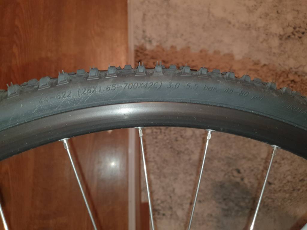

19FiFi10 Opublikowano 12 Lipca 2020 Autor Opublikowano 12 Lipca 2020 Cześć 👋 Po urlopie przyszedł czas na kupno dętek. W jedną dętke coś się wbiło co znalazłem od razu jak zeszło powietrze, ok.. Rower na bagażnik i czeka na powrót, następnego dnia patrzę w przedniej też nie ma powietrza 🙄🙄 jak to...?! 😅😐 dziś zobaczymy co, gdzie i jak 🙂 tak samo jak z przerzutką. A więc jak poznaliście już historię powietrza, które chyba ktoś ukradł 🤣 przejdę do konkretów. Kupię jak polecał @elmapeto łatki i załatam te dziury, ale i tak kupię dętki, które na pewno będą jeździły na wycieczki 🙂 Rozmiar opon jest na zdjęciu i pomóżcie z wyborem bo jednak nie jest to takie proste.. 😅 Jak dla mnie ta na 100 będzie pasować https://allegro.pl/oferta/schwalbe-av17-detka-28x1-10-1-75-av-9174329505 A co z tą Contiego?https://allegro.pl/oferta/schwalbe-av17-detka-28x1-10-1-75-av-9174329505
elmapeto Opublikowano 12 Lipca 2020 Opublikowano 12 Lipca 2020 (edytowane) Te podlinkowane dętki są 28x1,1 /1,75.Na oponie masz rozmiar 28x1,65. Powinny pasować. Pamiętaj o wyborze odpowiedniego wentyla. I przed założeniem nowych dętek sprawdź czy w oponach nic nie zostało. Edytowane 12 Lipca 2020 przez elmapeto
19FiFi10 Opublikowano 12 Lipca 2020 Autor Opublikowano 12 Lipca 2020 https://allegro.pl/oferta/continental-detka-cross-28-32-47x700-s42mm-7799529684 Wystąpiła pomyłka z dętką Continentala... chodziło o tą
Accent_Szaj Opublikowano 14 Lipca 2020 Opublikowano 14 Lipca 2020 W dniu 12.07.2020 o 16:43, 19FiFi10 napisał: chodziło o tą Będzie dobra 1

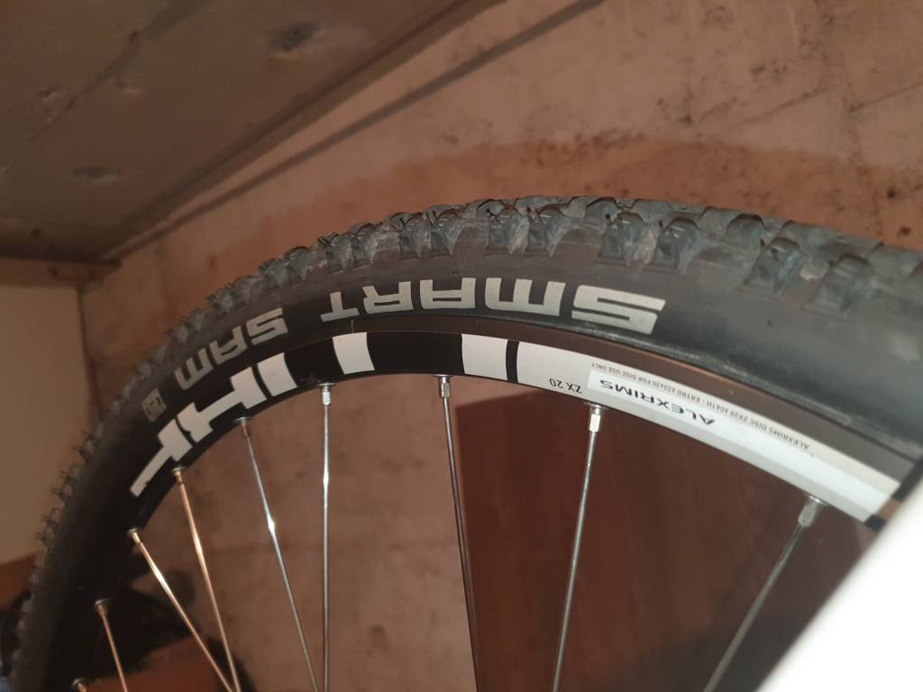

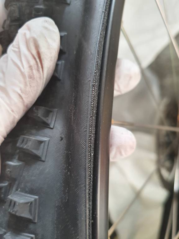

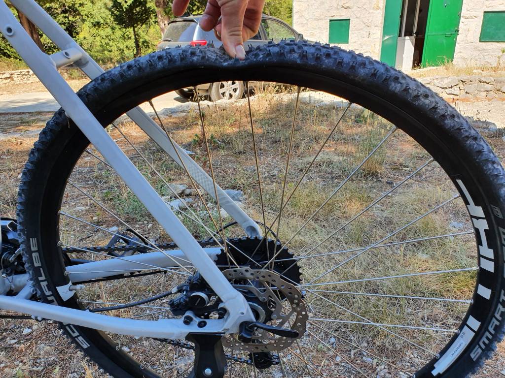

19FiFi10 Opublikowano 22 Lipca 2020 Autor Opublikowano 22 Lipca 2020 Cześć po dość długiej przerwie.. 😃 W końcu znalazłem chwilę, żeby zrobić coś z tymi dętkami. I jak to ja mam kilka pytań 😅 Czy ta opona jest już do wymiany? Przy stopce opony wychodzą jakby druty. Ma około 2 lat. Po założeniu opony źle się ona ułożyła, próbowałem ja jakoś ponaginać "podepchnac" do góry z tej strony, ale nie wyszło to. Jak mogę to poprawić? Krótko sie przejechałem i tego nie czuć, ale bardzo widać jak sie puści koło. Krótki film gdzie widać bicie: (Te szumy to hamulec, nie opona), czy to normalne, że po każdym zdjęciu koła hamulec będzie gdzieś trzeć?
