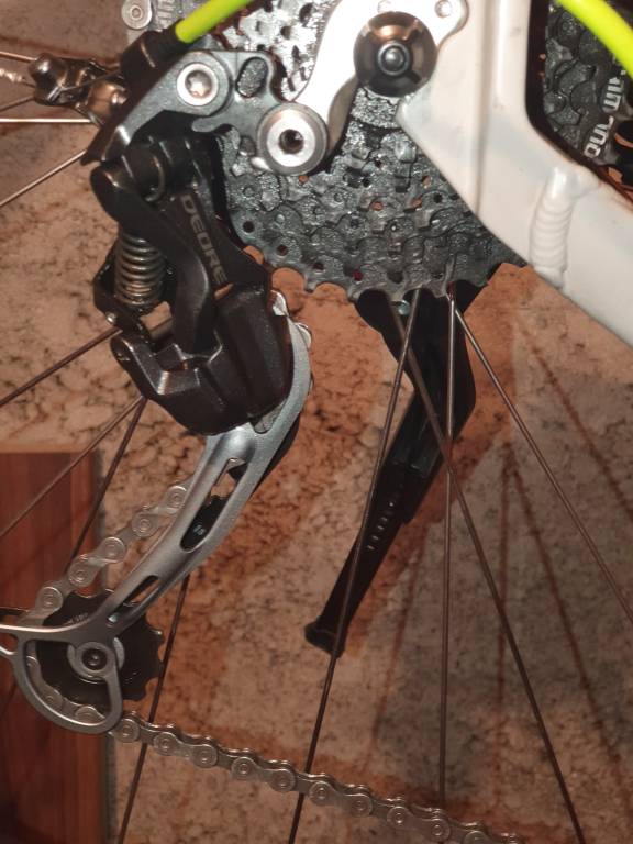

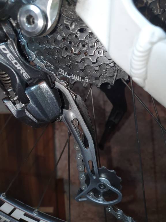

19FiFi10 Opublikowano 10 Czerwca 2020 Autor Opublikowano 10 Czerwca 2020 4 godziny temu, Accent_Szaj napisał: Ja początkowo miałem trytytkę,do momentu aż nie rozkminiłem co to za klipsy .Jak miałem trytytki,to miałem zaciśnięte,tak żeby pancerz się nie przesuwał. Przy następnych zakupach może zakupie takie klipsy, miałem jak rowery byly nowe, zgubiłem... 4 godziny temu, Accent_Szaj napisał: Dajesz:Blat najmniejszy(1) zębatka największa(1).Kręcisz śrubką "B" tak żeby kółko przerzutki oparło się na koronce i wtedy masz 0mm. Teraz wkręcasz,tą śrubkę troszeczkę(odsuwasz o 2-3mm) do 5mm. Z tego co zrozumiałem ma to wyglądać w ten sposób 🙂 1
Accent_Szaj Opublikowano 10 Czerwca 2020 Opublikowano 10 Czerwca 2020 6 minut temu, 19FiFi10 napisał: ma to wyglądać w ten sposób U mnie jest nawet jeszcze bliżej , ale najważniejsze jak działa. 1

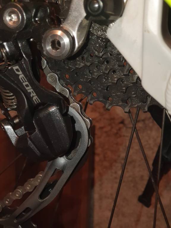

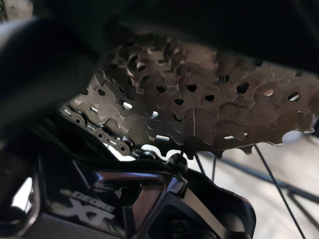

Kruk Opublikowano 10 Czerwca 2020 Opublikowano 10 Czerwca 2020 Odległość przerzutki shimano, w manualu jasno piszę 5-6mm od końca ząbka do końca ząbka. Można bawić się w ciut bliżej lub dalej jak ktoś chce. W przerzutkach Shimano 12 jest kreska i tyle, ja próbowałem na milion sposobów ale dopiero tak jak producent pisał jest najlepiej. Kwestia prób i błędów ale bym oscylował przy 5-6mm jako wartość wyjściową. Oczywiście w napędach 2 i 3 na musi być mały blat w korbie.
Accent_Szaj Opublikowano 10 Czerwca 2020 Opublikowano 10 Czerwca 2020 15 minut temu, Kruk napisał: W przerzutkach Shimano 12 jest kreska i tyle, W XTR,bo w XT pożałowali farby
19FiFi10 Opublikowano 10 Czerwca 2020 Autor Opublikowano 10 Czerwca 2020 42 minuty temu, Accent_Szaj napisał: U mnie jest nawet jeszcze bliżej , ale najważniejsze jak działa. Jutro będzie jeżdżone, więc się przekonamy 😃 jak zrobię to jeszcze raz 😅😏👇 36 minut temu, Kruk napisał: Oczywiście w napędach 2 i 3 na musi być mały blat w korbie. Ahaaa. 😅 to jutro zrobię to jeszcze raz 😃 39 minut temu, Kruk napisał: W przerzutkach Shimano 12 jest kreska i tyle. U mnie kreski albo nie ma albo nie wiem czego szukać 😅🤷♂️
Accent_Szaj Opublikowano 11 Czerwca 2020 Opublikowano 11 Czerwca 2020 23 godziny temu, 19FiFi10 napisał: Ahaaa. 😅 to jutro zrobię to jeszcze raz 😃 Pod warunkiem,że coś będzie nie tak w przerzucaniu. Podstawa:Nie ruszaj g...,które nie śmierdzi' 2

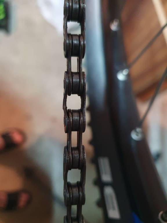

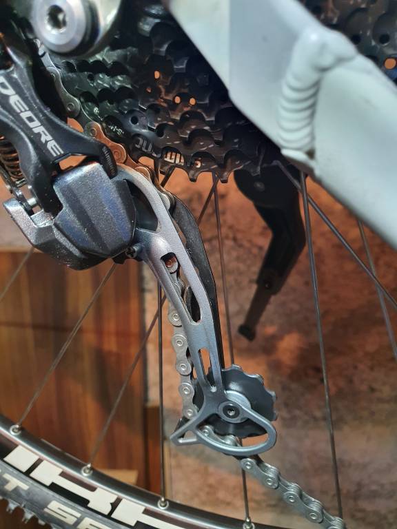

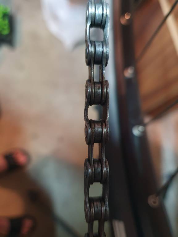

19FiFi10 Opublikowano 25 Czerwca 2020 Autor Opublikowano 25 Czerwca 2020 Cześć wszystkim po krótkiej przerwie. 🤝🙂 W rowerze u dziewczyny wszystko gra jak należy 👌 U mnie w rowerze prawie też. Prawie bo mam jeden problem.. A mianowicie, łańcuch trze o łyżkę przerzutki jak jest na dużej zębatce.. Kręciłem wszystkim co się da ale albo przestawało zmieniać biegi albo linka była tak naciągnięta, że nie mogłem przerzucić na dużą zębatkę... W innym rowerze również Cube mam również zagwostke, pierwsze co raczej wydaje mi się, że będzie trzeba wymienić ten łańcuch na nowy przez pokrzywione ogniwa. I drugie czy to jest ok? Amortyzator jak jest zamknięty ugina się. Porównywałem z innym rowerem okolo 2 lata młodszym nie ma czegoś takiego bo w nim amortyzator nawet nie drgnie. https://youtu.be/5jpkCZ7RYTI
elmapeto Opublikowano 25 Czerwca 2020 Opublikowano 25 Czerwca 2020 Jeśli łańcuch jest wadliwy to wymieniaj zanim wyrządził większe szkody. 1
Accent_Szaj Opublikowano 25 Czerwca 2020 Opublikowano 25 Czerwca 2020 2 godziny temu, 19FiFi10 napisał: jeden problem Hehe,jeden powiadasz? To po kolei: Przy przedniej przerzutce odkręć linkę i ustaw śrubką L,aby łańcuch nie tarł. Łańcuch wymień,to nie są duże pieniądze,a zawsze napęd będzie dział lepiej Amor zawsze się minimalnie ugina,na blokadzie poruszają się mniej.Co to za amor? 1
19FiFi10 Opublikowano 26 Czerwca 2020 Autor Opublikowano 26 Czerwca 2020 20 godzin temu, elmapeto napisał: Jeśli łańcuch jest wadliwy to wymieniaj zanim wyrządził większe szkody. 18 godzin temu, Accent_Szaj napisał: Łańcuch wymień,to nie są duże pieniądze,a zawsze napęd będzie dział lepiej Dobra wszystko ładnie pięknie, ale jak zwykle powstaje pytanie jak kupuje się łańcuch? Długość, ilość ogniw? Jaka marka, shimano czy jakaś inna firma tak jak było z linkami przerzutek. 18 godzin temu, Accent_Szaj napisał: Przy przedniej przerzutce odkręć linkę i ustaw śrubką L,aby łańcuch nie tarł. Przy wymienie założyłem linke i zacząłem regulować, ale w sumie nie znalazłem filmu dokładnie o przedniej przerzutce, jak coś mowili to było coś typu "z przednią przerzutką robimy tak jak z tylną". 18 godzin temu, Accent_Szaj napisał: Amor zawsze się minimalnie ugina,na blokadzie poruszają się mniej.Co to za amor? "SR Suntour" takie oznaczenie znalazłem na amorze. Innego indeksu nie widziałem.

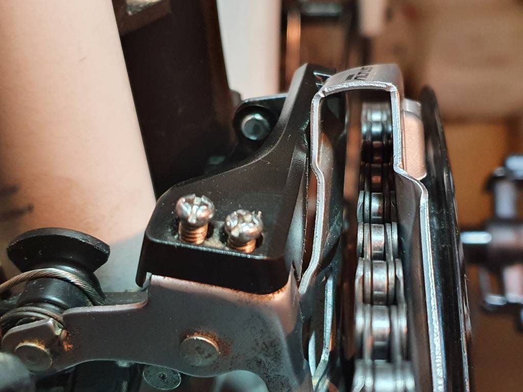

19FiFi10 Opublikowano 26 Czerwca 2020 Autor Opublikowano 26 Czerwca 2020 A więc odnośnie przerzutki przedniej... - ustawiłem małą zębatkę i odkręciłem linkę - wyregulowałem L żeby nigdzie nie ocierało - założyłem linkę - zmieniłem na dużą zębatkę i cały czas to 👇 - przykręciłem troszkę baryłką odsunelo się, ale nie zmieniało biegów na mniejsze zebatki... wiec spowrotem 😔 29 minut temu, Accent_Szaj napisał: Haha,normalne Jaki masz w swoim? U mnie również jest SR Suntour tylko, ze chyba napisane travel Konfiguration czy coś takiego 😅
Accent_Szaj Opublikowano 26 Czerwca 2020 Opublikowano 26 Czerwca 2020 4 minuty temu, 19FiFi10 napisał: - przykręciłem troszkę baryłką odsunelo się, ale nie zmieniało biegów na mniejsze zebatki... wiec spowrotem 😔 Źle 11 minut temu, 19FiFi10 napisał: ustawiłem małą zębatkę i odkręciłem linkę Mały blat(Przód) i duża zębatka(tył) i odkręcasz linkę Regulujesz śrubką L aby minimalnie(1mm) łańcuch był oddalony od wózka/łyżki przedniej przerzutki(fot. poniżej) Zakładasz linkę dajesz z tyłu na najmniejszą koronkę i próbujesz dać na duży bal z przodu.Jak się nie da odkręcasz baryłkę naciągając linkę 1
19FiFi10 Opublikowano 26 Czerwca 2020 Autor Opublikowano 26 Czerwca 2020 2 minuty temu, Accent_Szaj napisał: Regulujesz śrubką L aby minimalnie(1mm) łańcuch był oddalony od wózka/łyżki przedniej przerzutki Ahaaaaa.. ja regulowałem zupełnie w drugą stronę 😣 wystarczyło przekręcić 3x więcej śrubką i byłoby ok... miałem już dość, ale będziemy próbować dalej 😃
