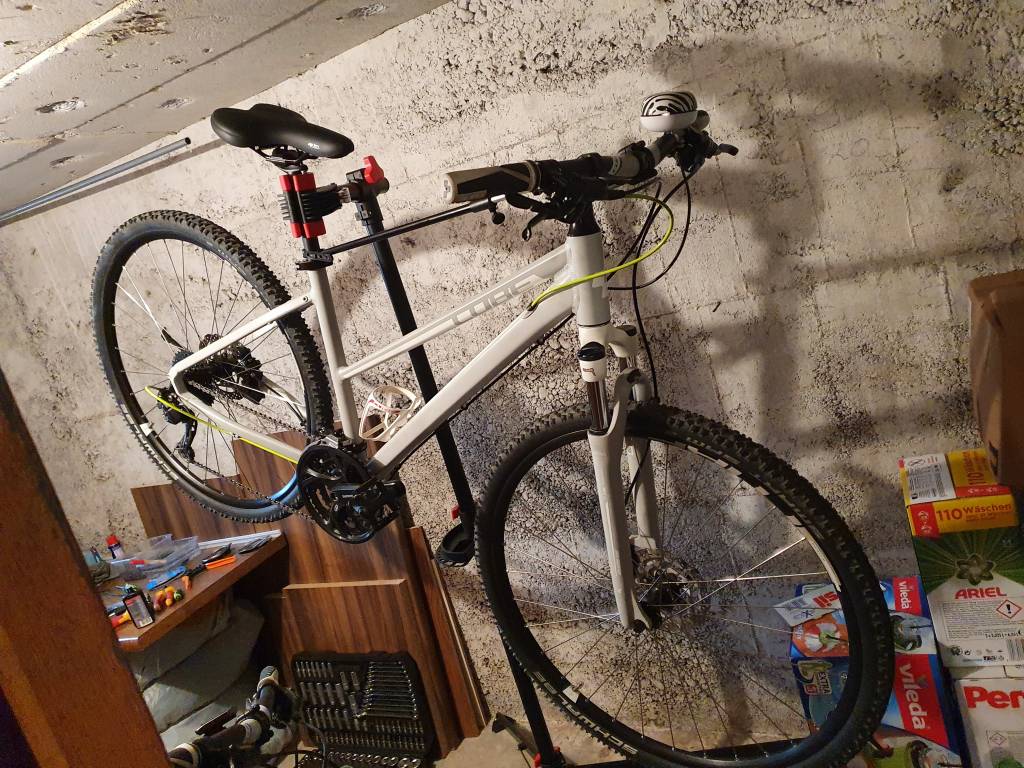

19FiFi10 Opublikowano 29 Maja 2020 Opublikowano 29 Maja 2020 Witam wszystkich! Od pewnego czasu staram się dłubać przy swoim rowerze oczywiście pomagają w tym Szajkbajkowe filmy. Mam pytanie dotyczące zakupów, gdzie robicie zakupy przez internet? Najbardziej interesuje mnie to, żeby były one w rozsądnych cenach i aby mieli dostepny dość duży asortyment. Na ten moment wymiana linek z pancerzykami i rozebranie główki ramy ponieważ w dolnej części ostatnio dotknąłem i został jakiś smar, więc chciałbym to przeczyścić i od nowa nasmarować. Co powiecie o kolorowych pancerzach? Są one warte montażu czy raczej sobie je odpuścić? Jaki smar do łożysk polecacie? Na jednym z filmów widziałem smar "Shimano Grease" czy można go czymś zastąpić ze względu na cenę czy lepiej zapłacić trochę więcej i spać spokojnie? Z góry dziękuję za każdą pomocną radę 🙂 Pozdro FiFi

19FiFi10 Opublikowano 8 Czerwca 2020 Autor Opublikowano 8 Czerwca 2020 (edytowane) Cześć, Minęło trochę czasu zanim paczuszka do mnie doszła. Na ten moment wymieniłem tylko tylną linke przerzutki na tą droższa i bez porównywania wydaje mi się, że różnica jest wyczuwalna 😃 A teraz troszkę inne pytanie. Nakręciłem filmik jak to działa czy jest jakaś możliwość, żeby tutaj wkleić film i żeby ktoś ocenił czy wszystko gra? Nie wiem czy to moje odczucie czy tak ma być, ale podczas zwykłego krecenia dość bardzo hałasuje coś przy tylnej przerzutce. Aha... No i na pewno kupując popełniłem błąd 🤷♂️ Pancerzyk 5mm, końcówka pancerzyka 4mm 😔 Zastanawiam się czy jakbym zamówił 5mm końcówki czy weszłyby w mocowania w rowerze 🤔 Edytowane 8 Czerwca 2020 przez 19FiFi10
Accent_Szaj Opublikowano 8 Czerwca 2020 Opublikowano 8 Czerwca 2020 Godzinę temu, 19FiFi10 napisał: Nakręciłem filmik jak to działa czy jest jakaś możliwość, żeby tutaj wkleić film Tylko YT i link na forum Godzinę temu, 19FiFi10 napisał: Zastanawiam się czy jakbym zamówił 5mm końcówki czy weszłyby w mocowania w rowerze 🤔 Lipa,bo nie wejdzie w przerzutke ,ale pancerz to tania rzecz Tu masz filmik z działania mojego napędu 1
19FiFi10 Opublikowano 9 Czerwca 2020 Autor Opublikowano 9 Czerwca 2020 (edytowane) Chodzi pięknie 👌 Mam jeszcze kilka pytań. Czym się różni od zwykłej końcówki?https://allegro.pl/oferta/koncowka-pancerza-hamulca-jagwire-z-noskiem-5mm-al-6966184504?utm_medium=app_share&utm_source=facebook Czy warto kupić takie końcówki czy zwykłe plastiki są też spoko? https://allegro.pl/oferta/koncowka-pancerza-przerzutki-jagwire-aluminium-4mm-7438579126?utm_medium=app_share&utm_source=facebook kupiłem te https://allegro.pl/oferta/koncowka-pancerza-przerzutki-jagwire-4mm-2-szt-6781520643?utm_medium=app_share&utm_source=facebook https://allegro.pl/oferta/uchwyt-pancerza-przewodu-jagwire-dca055-c-clip-8393624616?utm_medium=app_share&utm_source=facebook czy warto to kupować czy zwykłe trytytki mogą być? Gość q sklepie powiedział, że trytytki lepsze, ale z drugiej strony po coś to wymyślili. Jak ogarnę yt to wrzucę film z moim ustawieniem 😃 nigdy nie miałem doczynienia z yt na tak wysokim poziomie 😅🤣 ale z tego co widzę u Ciebie mój pracuje równie głośno i u Ciebie też spada łańcuch z większej na mniejszą zębatkę z uderzeniem 🙂 Nie tylko rzeczy rowerowych można się nauczyć na tym forum 😃 https://youtu.be/YJaE-4wAQFY @Accent_Szaj tak to wygląda u mnie 🙂 Jak widać pancerze hamulcowe założone na przerzutki. Rozciąłem końcówki końcówek i weszło, ale i tak to patent tylko na moment do kiedy nie przyjdą nowe pancerze. Edytowane 9 Czerwca 2020 przez 19FiFi10
