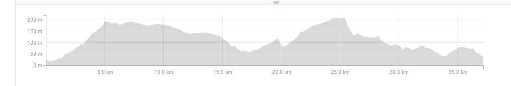

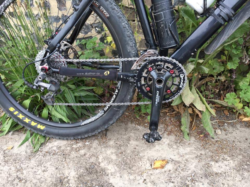

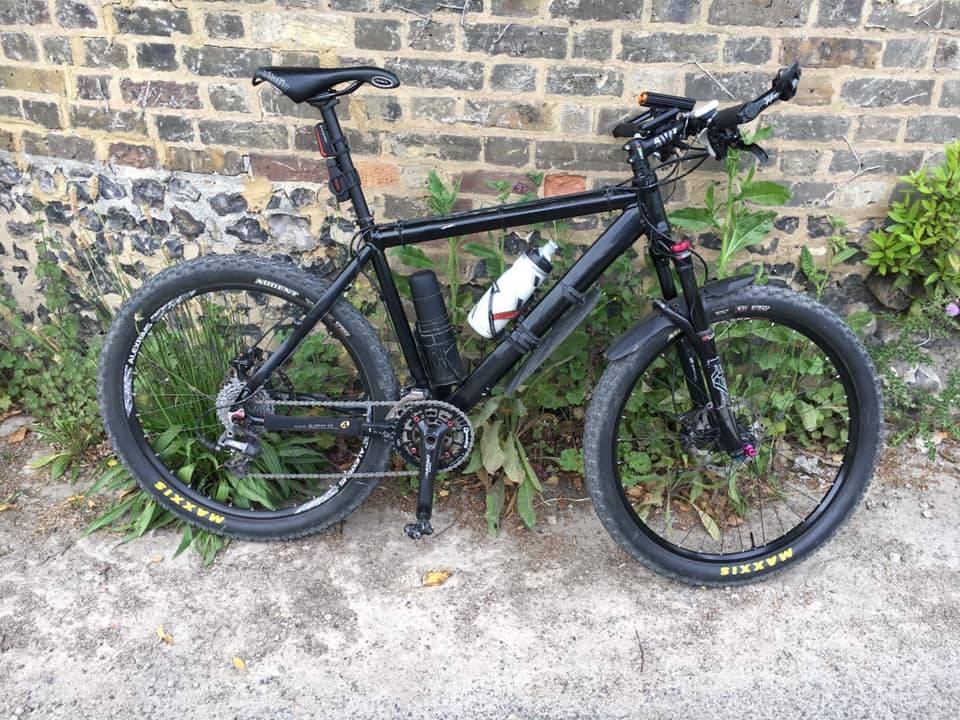

Quadic Opublikowano 2 Czerwca 2020 Autor Opublikowano 2 Czerwca 2020 Mój obecny rower wygląda tak jak na poniższych zdjęciach a profil z dzisiejszej szybkiej przejażdżki po pracy niżej. Tą trasę pokonałem w 95% z blatu 44T, tylko na jednym podjeździe użyłem 22T. I tak wygląda większość tras w mojej okolicy. Wzniesienia na max 230 m.n.p.m. Dłuższe podjazdy mają max 4-6 km i nachylenie 2-4% - momentami nawet 10% natomiast te krótsze w poprzek wzniesień często mają nachylenie 15 a nawet 20%. Dlatego mój napęd jest trochę nietypowy, bo na większości potrzebuję przełożenia na poziomie od 1.60 do 3.00 a tylko czasami 0.65 do 0.94 10 minut temu, Bujak napisał: A to co? Ja też zrozumiałem, że używana. Tak jak pisałem wielokrotnie jeżdżę na Q Rings Oval dlatego okrągłe blaty do wymiany
