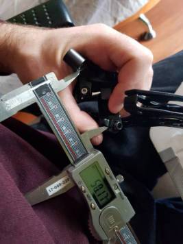

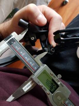

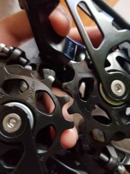

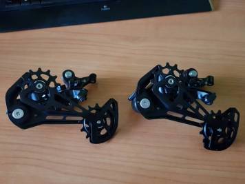

PiotrekGT Opublikowano 22 Października 2020 Opublikowano 22 Października 2020 No właśnie, zapomniałem. Jak wiecie, lub nie wiecie, nowe deorki występują w wersjach 11s z kasetą 11-51 oraz 12s z kasetą 10-51. Wersja 11s Obsługiwana jest przez przerzutkę o oznaczeniu RD-M5100 a 12s przez RD-M6100. Obie przerzutki oparte są o nową konstrukcję wózka z kółkami 13t. Na pierwszy rzut oka wyglądaja identycznie. Moja ciekawość była zacna więc zakupiłem obie (bo na allegro zwrot za free więc smiało można kupować, żeby coś "pomacać" ;)). I teraz tak: Na poniższym zdjęciu widzimy obie zmieniarki, po lewej 12s (RD-M6100), po prawej 11s (RD-M5100). Leżą w nieco innej pozycji, niech to nikogo nie zmyli do argumentacji, że niby wyglądaja inaczej. Zdjęcie od tyłu: (kolejność taka sama) Więc jakie są różnice? 1. Kółka, 12s ma fazowane zęby, zapewne pod węższy łańcuch, choć sama grubość zęba jest identyczna. Widać to na tym zdj (z lewej 11s a z prawej 12s): 2. Odległość od przelotki na pancerz do mocowania linki. Tutaj jednak należy się chwile zatrzymać z wnioskami ponieważ popełniłem karygodny błąd przy oględzinach a jedna przerzutka już odesłana więc nie mam mozliwości zmierzenia tego jeszcze raz. ALE obie w momencie pomiaru były w ustawieniach fabrycznych, śrubki regulacyjne H i L nie były ruszone i można założyć, że były w tej samej pozycji "na oko" ponieważ tego nie zmierzyłem, ale mierzyłem same śruby więc przyglądałem się im uważnie. A piszę o tym, bo wykręcenie śrubki H ma wpływ na wymiar o którym tutaj piszę. Także sprawę tego wymiaru pozostawiam otwartą. Jednakże przedstawiam swoje wyniki, na 1 zdj M6100 12s, na kolejnym M5100 11s: Jeśli ten wymiar faktycznie różni się o około 2mm to jest jasna odpowiedź: przerzutki różnią się zakresem wychylenia (co jest logiczne). Jesli chodzi o moje zdanie to uważam, że warto przetestować 11s w napędzie 12 bo to może działać niemalże tak samo Ale nie mam 12s więc nie miałem jak tego zrobić. 2
