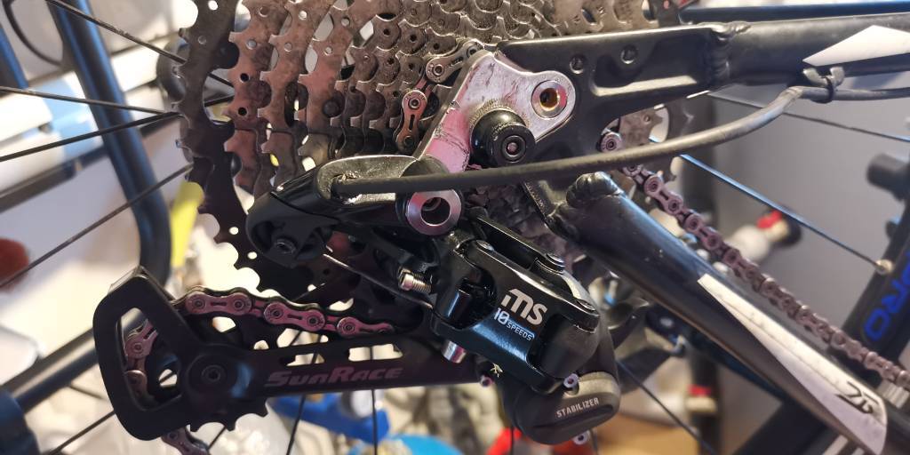

Grzegorz_Macko
Ja zakupiłem wersję 10 rzędową tej przrzutki Sunrace. I też mam problem z jej montażem do standardowego haka.
kółeczko prowadzące jest za blisko zębów kasety. Sprzedawca dopiero po mojej interwencji napisał, że producent mu podał, że to jest do DM.
Zastanawiam się nad zastosowaniem adaptera Roadlink, żeby ją odsunąć od kasety i zobaczyć jak sobie będzie radzić z kasetą 11-50T
Wady jakie znalazłem to:
- bardzo nietypowe mocowanie linki od manetki i za mała dziurka w śrubie, nie da się tej linki przecisnąć, można jedynie rozwiercić, albo montować na okrętkę,
- kółeczko prowadzące linkę, to plastikowe wychodzi bardzo w stronę szprych, że linka prawie ociera o prowadnicę łańcucha. Choć wydaję się , że projekt poprawili, bo teraz ta prowadnic linki dalej plastikowa, ale demontowana.
Edytowane przez Grzegorz_Macko

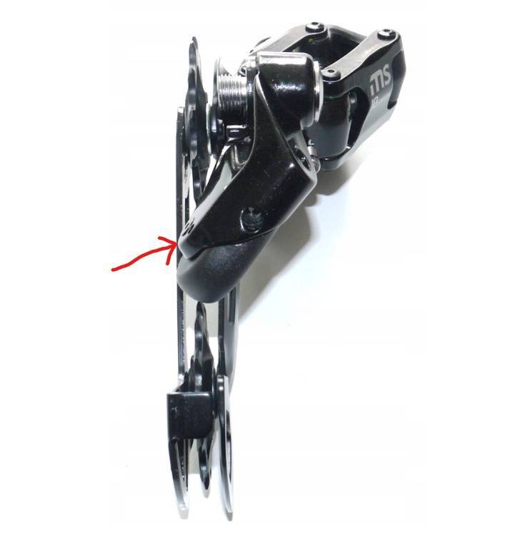

W dniu 16.05.2022 o 16:46, Grzegorz_Macko napisał:
I też mam problem z jej montażem do standardowego haka. kółeczko prowadzące jest za blisko zębów kasety. Sprzedawca dopiero po mojej interwencji napisał, że producent mu podał, że to jest do DM.
Jeśli to jest twoje zdjęcie to nie jest to mocowanie DM (direct mount) tylko zwykłe do zwykłego haka. Przeczytaj uważnie cały ten wątek bo tutaj jest wszystko wyjaśnione czym jedno różni się od drugiego.
A na początek ustal co tak naprawdę kupiłeś bo to co jest na zdjęci to nie jest RDM900 tylko może jakaś szosowa a taka na pewno nie zadziała z kasetą 11-50T.
Grzegorz_Macko
Nie, to nie jest RDM900, to jest RDMS100
Na zdjęciu moim to wygląda tak i sprzedawca twierdzi, że pytał producenta, że to jest na Direct i wg mnie ma rację, bo na haku wózek jest za blisko kasety. Albo b-link, albo na DM, inaczej nie zadziała.
