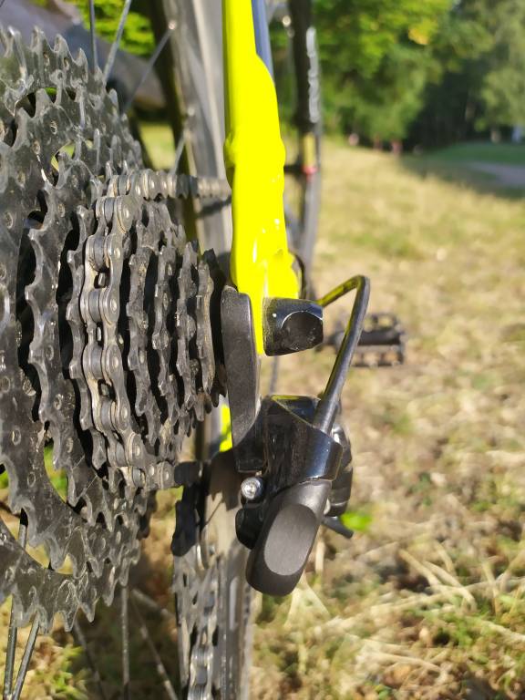

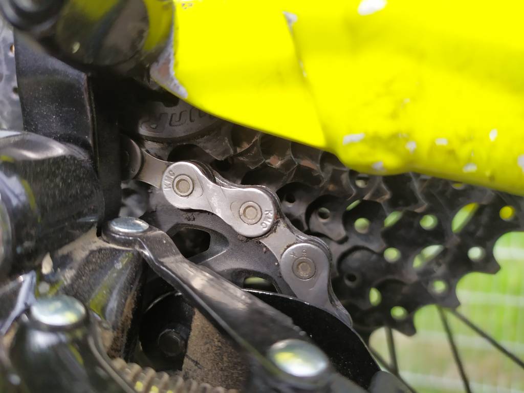

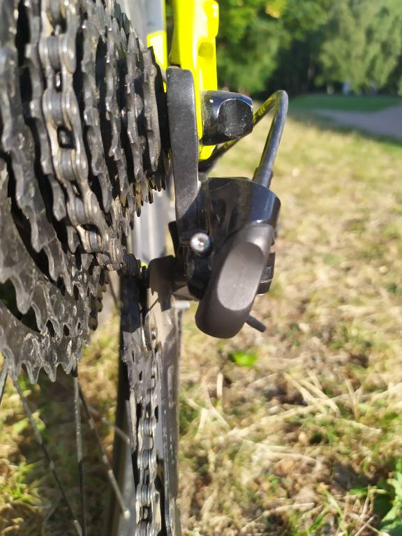

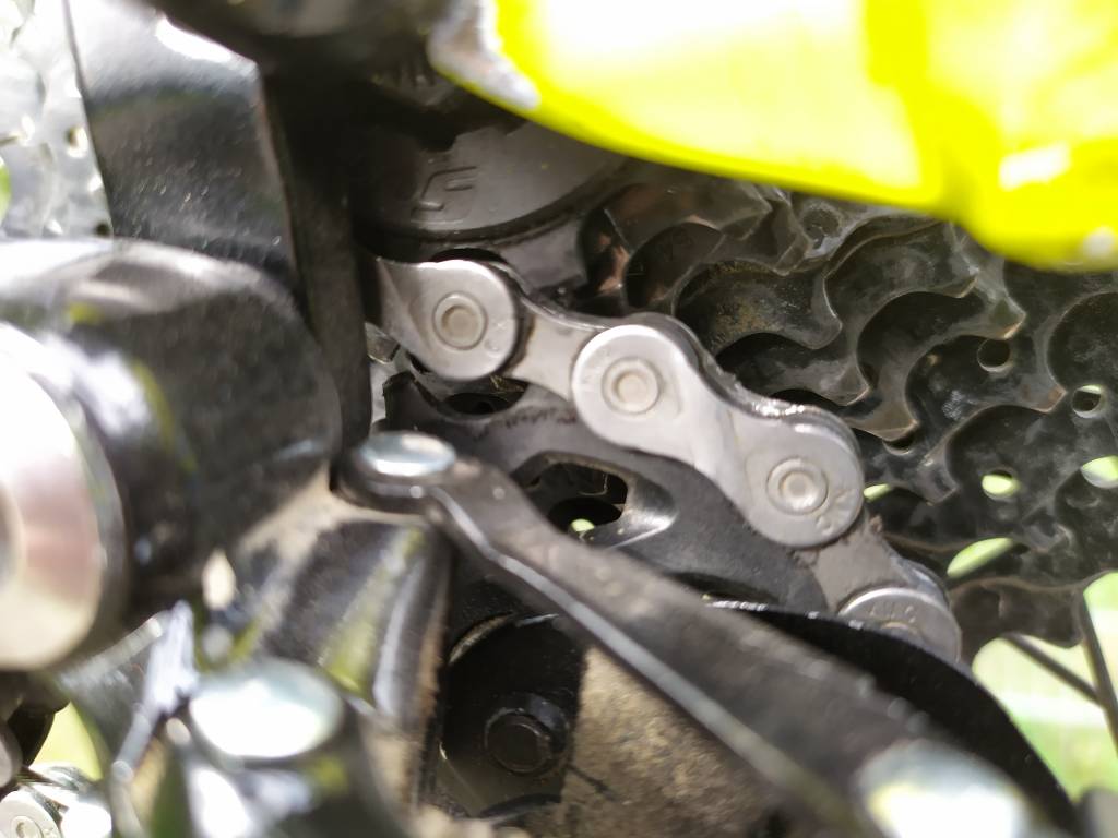

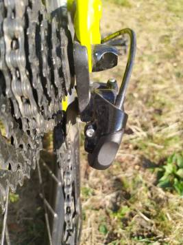

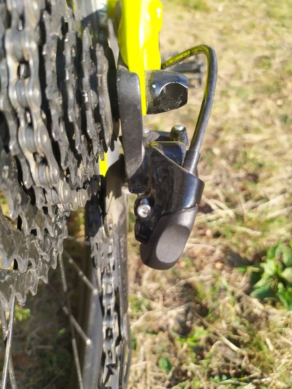

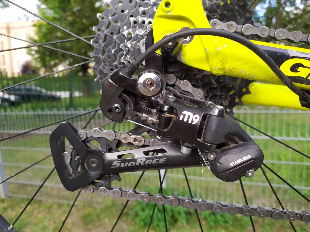

Pjed88 Opublikowano 27 Sierpnia 2020 Opublikowano 27 Sierpnia 2020 16 godzin temu, Accent_Szaj napisał: Będzie najlepiej Więc tak, filmik z wrzucania biegów: Przy zrzucaniu z 1 do 9 schodzą idealnie, na żadnym nic nie cyka. Przy wrzucaniu są problemy głównie od 6 do 3. Aby bieg wszedł lepiej lub prawidlowo pomaga dłuższe przytrzymanie manetki lub jej dociągnięcie. Pomaga też coś takiego, że gdy po wejściu biegu cyka, wbiję jeden bieg wyżej i zrzucę na ten który cykał, nie kręcąc pedałami to wszystko jest ok. Z tych powodów sugerowałem się problemem z manetką. Wrzucam też kilka zdjęć odnośnie odległości kółka przerzutki (wlasnie w ten sposób jest teraz ustawione)

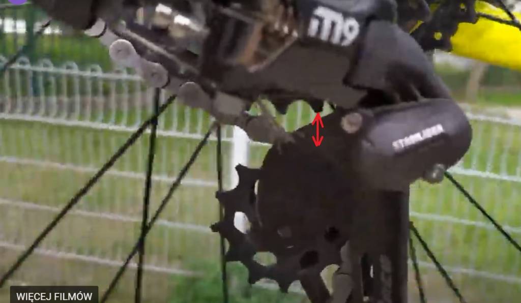

Accent_Szaj Opublikowano 27 Sierpnia 2020 Opublikowano 27 Sierpnia 2020 59 minut temu, Pjed88 napisał: Wrzucam też kilka zdjęć odnośnie odległości kółka przerzutki (wlasnie w ten sposób jest teraz ustawione) Wytłumacz mi,czemu posyłasz mi odległość na najmniejszej koronce jak parę razy powtarzałem że ma być na największej ,ba nawet ustaliliśmy że u Ciebie ma ona 40 zębów? 20 godzin temu, Accent_Szaj napisał: Wrzucam też kilka zdjęć odnośnie odległości kółka przerzutki (wlasnie w ten sposób jest teraz ustawione)

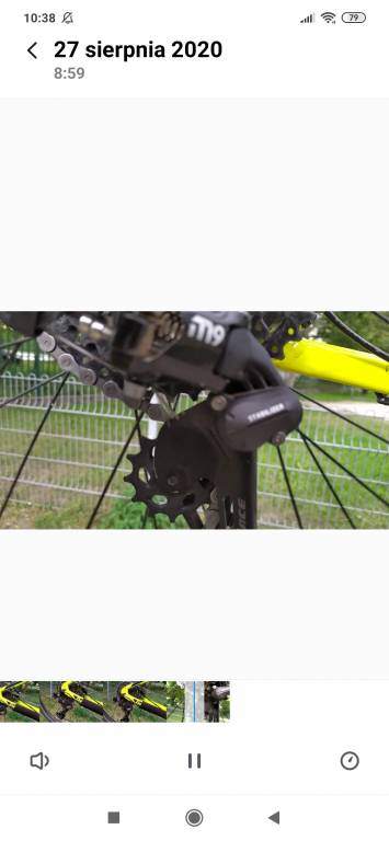

Pjed88 Opublikowano 27 Sierpnia 2020 Opublikowano 27 Sierpnia 2020 (edytowane) 4 minuty temu, Accent_Szaj napisał: Wytłumacz mi,czemu posyłasz mi odległość na najmniejszej koronce jak parę razy powtarzałem że ma być na największej ,ba nawet ustaliliśmy że u Ciebie ma ona 40 zębów? Na filmiku widać odległość na największej Nie wiem dlaczego nie zrobiła mi się fotka. Łap screen z filmiku. Edytowane 27 Sierpnia 2020 przez Pjed88
Accent_Szaj Opublikowano 27 Sierpnia 2020 Opublikowano 27 Sierpnia 2020 5 minut temu, Pjed88 napisał: Na filmiku widać Przepraszam,to jest 3mm???
Pjed88 Opublikowano 27 Sierpnia 2020 Opublikowano 27 Sierpnia 2020 5 minut temu, Accent_Szaj napisał: Przepraszam,to jest 3mm??? Właśnie dlatego dałem też zdjęcie odległości kółka przerzutki od kasety na 9 biegu... Jeśli na 1 byłaby mniejsza niż to co widzisz na screenie, to na 9 kółko przerzutki harata o kasetę.
Accent_Szaj Opublikowano 27 Sierpnia 2020 Opublikowano 27 Sierpnia 2020 6 minut temu, Pjed88 napisał: to na 9 kółko przerzutki harata o kasetę. Pewnie że będzie haratać.Że tak spytam,kto Ci skracał łańcuch? Przecież nawet ślepy zauważy że jest za dłuuuugi Zrób tak. Skróć łańcuch do takiego jak powinien być Po tym Odkręć śrubkę B tak żeby kółko jechało po największej koronce i zakręć o 1/4 obrotu. Podczas testu nie przestawaj kręcić.Zobacz sobie na mój test
Motke Opublikowano 27 Sierpnia 2020 Opublikowano 27 Sierpnia 2020 33 minuty temu, Pjed88 napisał: Na filmiku widać odległość na największej Nie wiem dlaczego nie zrobiła mi się fotka. Łap screen z filmiku. Jak dla mnie to łańcuch ewidentnie ZA DŁUGI.
Pjed88 Opublikowano 27 Sierpnia 2020 Opublikowano 27 Sierpnia 2020 14 minut temu, Motke napisał: Jak dla mnie to łańcuch ewidentnie ZA DŁUGI. Mam drugi łańcuch bo i tak planuję jeździć na 2 albo 3 i on jest skrócony ze 116 do 112 ale przy nim jeszcze gorzej było z regulacją. W wolnej chwili spróbuję jeszcze raz na nim wyregulować. 45 minut temu, Accent_Szaj napisał: Pewnie że będzie haratać.Że tak spytam,kto Ci skracał łańcuch? Przecież nawet ślepy zauważy że jest za dłuuuugi Zrób tak. Skróć łańcuch do takiego jak powinien być Po tym Odkręć śrubkę B tak żeby kółko jechało po największej koronce i zakręć o 1/4 obrotu. Podczas testu nie przestawaj kręcić.Zobacz sobie na mój test Sam montowałem wszystko, dlatego też pytam tutaj Gdyby serwis odstawił fuszerę, to im bym truł dupę hehe. Sugerowałem się tym, że ktoś pisał iż u niego działa prawidłowo wtedy, gdy wózek na 9 idzie już płasko.
jabolek666 Opublikowano 27 Sierpnia 2020 Autor Opublikowano 27 Sierpnia 2020 Z tego co widzę to potwierdzam to co zauważyli inni, łańcuch jest za długi, 116 ogniw to ja mam w nowym napędzie deore m5100 1x11 przód 32 zęby, tył 51 zębów. Przy odpowiednio długim łańcuchu ustaw kąt opasania kasety i powinno się wszystko ładnie wyregulować.
