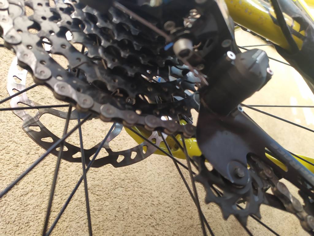

Pjed88 Opublikowano 28 Sierpnia 2020 Opublikowano 28 Sierpnia 2020 18 godzin temu, Accent_Szaj napisał: Nie ma problemu Powodzenia. Tak jak pisałem M4000 są czułe na jakiekolwiek nieścisłości. Tak jest u mnie Po przeliczeniu prawidlowej długości łańcucha wychodzi 110 i wygląda to tak jak na foto. Kółka nie da się już zbliżyć.

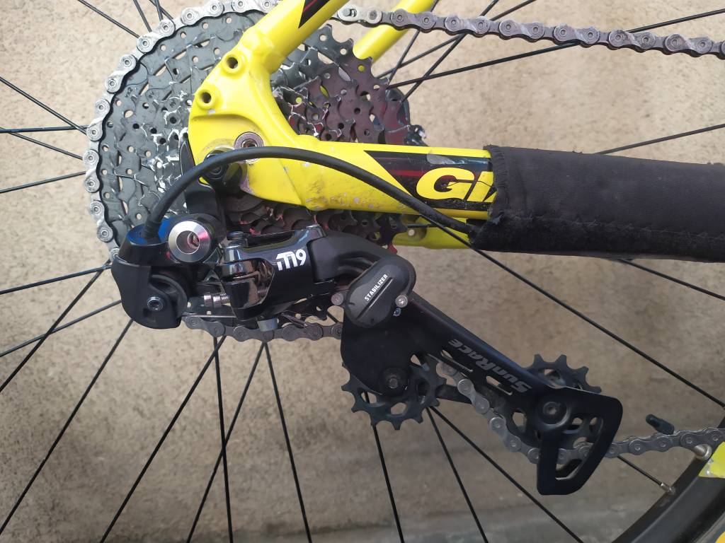

Accent_Szaj Opublikowano 28 Sierpnia 2020 Opublikowano 28 Sierpnia 2020 4 minuty temu, Pjed88 napisał: Kółka nie da się już zbliżyć. Czyli wszystko jasne.Ty masz zły hak do tej przerzutki. Ona ma mocowanie Direct mount – montaż bezpośrednio do ramy.Ty natomiast masz Standard mount Masz dwa wyjścia.Zmiana haka,lub dokupienie goat link
Pjed88 Opublikowano 28 Sierpnia 2020 Opublikowano 28 Sierpnia 2020 36 minut temu, Accent_Szaj napisał: Czyli wszystko jasne.Ty masz zły hak do tej przerzutki. Ona ma mocowanie Direct mount – montaż bezpośrednio do ramy.Ty natomiast masz Standard mount Masz dwa wyjścia.Zmiana haka,lub dokupienie goat link O widzisz, super że to zauważyłeś. Poprzednia przerzutka była na tym samym haku ale miała bodajże b-link. Kurcze i co teraz? Średnio widzę w necie goatlinki na 9rz. Z hakiem też pewnie bedzie ciężko.

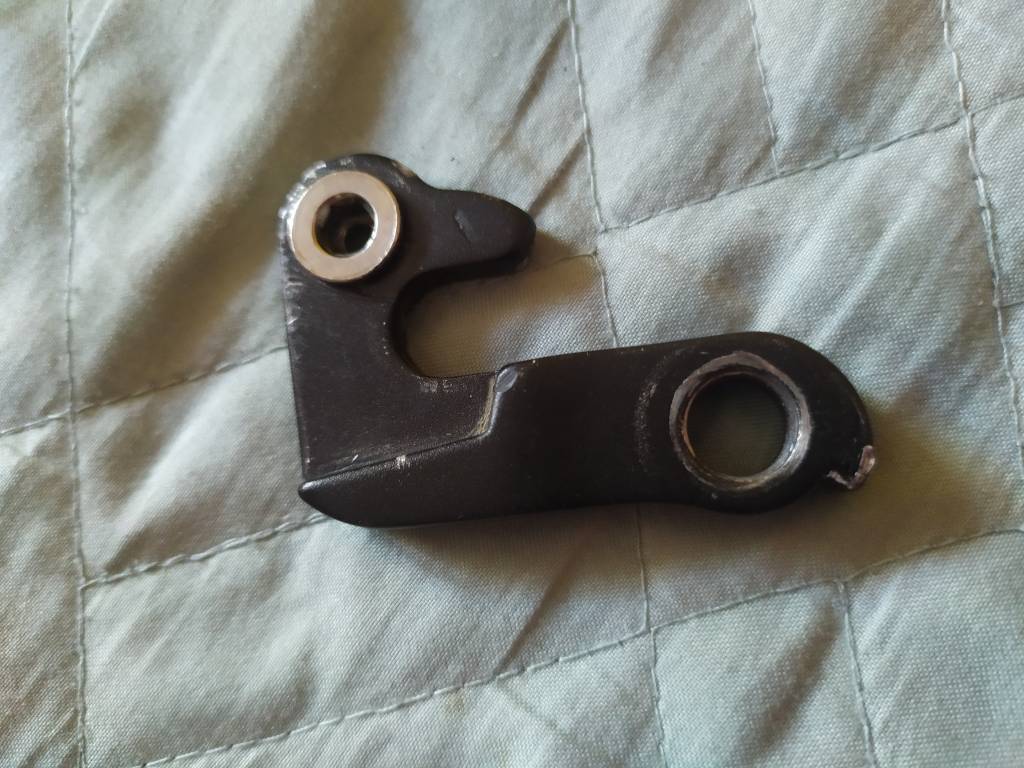

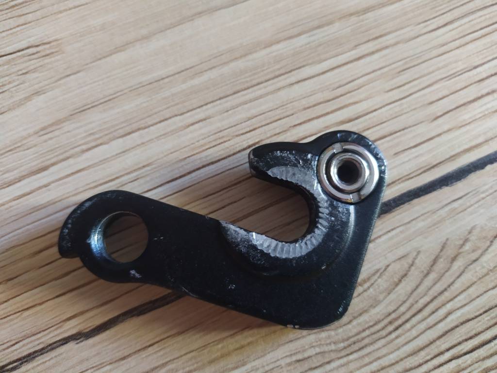

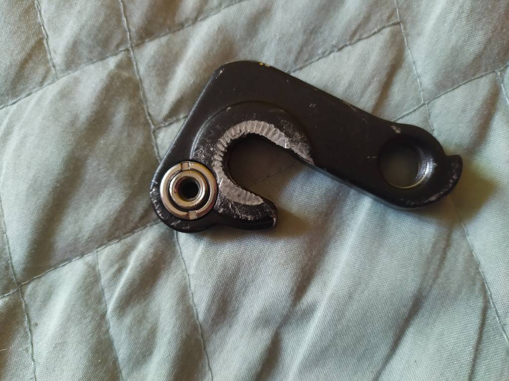

Accent_Szaj Opublikowano 28 Sierpnia 2020 Opublikowano 28 Sierpnia 2020 1 minutę temu, Pjed88 napisał: Giant Talon 2ge 2018 Wykręć hak i zrób fotki
Pjed88 Opublikowano 28 Sierpnia 2020 Opublikowano 28 Sierpnia 2020 11 minut temu, Accent_Szaj napisał: Wykręć hak i zrób fotki Proszę:
Accent_Szaj Opublikowano 28 Sierpnia 2020 Opublikowano 28 Sierpnia 2020 (edytowane) @Pjed88 lipa,wszędzie takie same jak twój Zawsze możesz zadzwonić i spytać czy mają taki,tylko pod DM https://allegro.pl/oferta/hak-do-ramy-przerzutki-b7-7995875329 Edytowane 28 Sierpnia 2020 przez Accent_Szaj Autokorekta w telefonie

Pjed88 Opublikowano 28 Sierpnia 2020 Opublikowano 28 Sierpnia 2020 Mnie ciągle zastanawia to, dlaczego raz bieg potrafi wejść ok a innym razem nie. Tak jakby te ruchy przerzutki nie za każdym razem były takie same.
Accent_Szaj Opublikowano 28 Sierpnia 2020 Opublikowano 28 Sierpnia 2020 Godzinę temu, jabolek666 napisał: Przerzutka sunrace jest przystosowana do normalnego haka, Podaj jakiś link do specyfikacji technicznej. Popatrz na kąt opasania w przypadku @Pjed88 2 godziny temu, Pjed88 napisał:

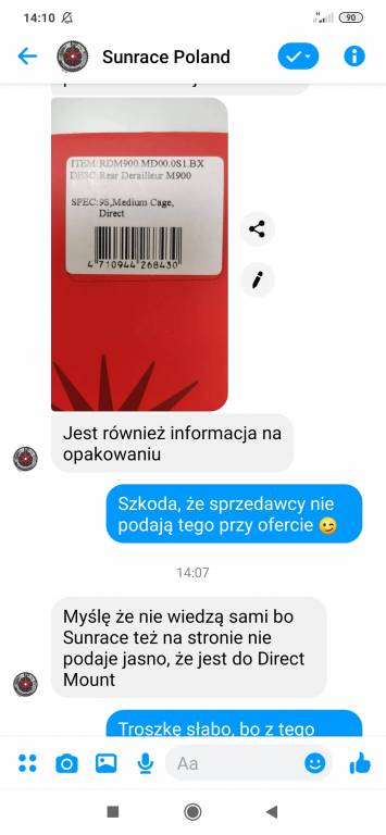

Pjed88 Opublikowano 28 Sierpnia 2020 Opublikowano 28 Sierpnia 2020 Zapytałem u dystrybutora Sunrace na Polskę. Przerzutka faktycznie przystosowana jest do montażu Direct Mount.
jabolek666 Opublikowano 28 Sierpnia 2020 Autor Opublikowano 28 Sierpnia 2020 (edytowane) ... to jak to działa na standardzie? chce zobaczyć jak to będzie zamontowane na goat link !!! Edytowane 28 Sierpnia 2020 przez jabolek666
Pjed88 Opublikowano 28 Sierpnia 2020 Opublikowano 28 Sierpnia 2020 (edytowane) Patrząc na foty z Twojego Krossa, ta przerzutka u Ciebie na haku jest bardziej w tył względem kasety, niż u mnie w Giancie. Może w tym sęk. Drążyłem temat u dystrybutora, pytając skąd dane o direct mount. Trochę głupia odpowiedź, bo brzmi ona "Dane mamy bezpośrednio od producenta z Tajwanu, i są też na opakowaniu" No okej, patrzac po fotce opakowania, ktora dostalem faktycznie na naklejce jest napisane direct. Mogłem tego nie zauważyć ale największym problemem jest to, że sprzedawcy nie opisują tego w ofercie sprzedaży... Edytowane 28 Sierpnia 2020 przez Pjed88

Pjed88 Opublikowano 28 Sierpnia 2020 Opublikowano 28 Sierpnia 2020 1 minutę temu, Accent_Szaj napisał: Jak na załączonych filmikach @Pjed88 jak masz tak duży kąt opasania to spróbuj wkręcać śrubkę. Jutro przykombinuję. Ale to są jaja, skoro nawet dystrybutor podaje, że Sunrace nigdzie tego konkretnie nie napisał. Jedyne dane to tak naprawdę naklejka na opakowaniu produktu... 17 minut temu, Motke napisał: Jak dla mnie jest to mocowanie do zwykłego haka a nie direct mount. Hm, a czym różni się mocowanie do directa? Pytam z ciekawości.

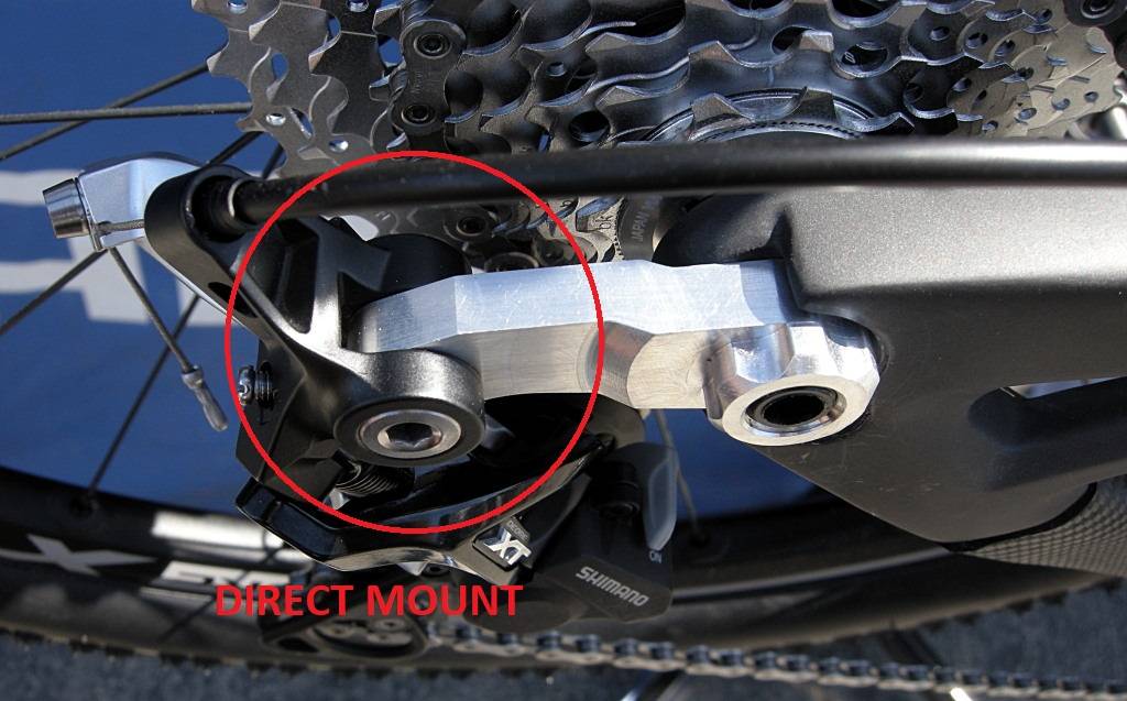

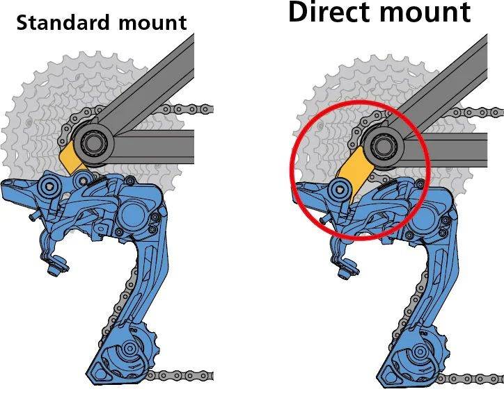

Accent_Szaj Opublikowano 28 Sierpnia 2020 Opublikowano 28 Sierpnia 2020 52 minuty temu, Pjed88 napisał: a czym różni się mocowanie do directa? Pytam z ciekawości. Właśnie kątem opasania. Jak masz DM do haka zwykłego to przerzutka będzie słabo wchodzić na większe koronki Jak masz na odwrót, to łańcuch lubi sobie przeskoczyć
jabolek666 Opublikowano 28 Sierpnia 2020 Autor Opublikowano 28 Sierpnia 2020 w tym że w przerzutce którą można zamontować w systemie direct jest wycięcie w korpusie i hak wchodzi w korpus a przy standardowym haku montuje się przerzutkę"na haku" czyli: na tej stronie jest ładnie wytłumaczone: https://wheelsmfg.com/blog/standard-mount-vs-direct-mount-derailleur-hangers.html
Pjed88 Opublikowano 28 Sierpnia 2020 Opublikowano 28 Sierpnia 2020 2 minuty temu, Accent_Szaj napisał: Właśnie kątem opasania. Jak masz DM do haka zwykłego to przerzutka będzie słabo wchodzić na większe koronki Jak masz na odwrót, to łańcuch lubi sobie przeskoczyć U mnie jest tak, że akurat na 1 i 2 bieg wchodzi super. 7,8,9 też. Problem robi się na środkowych. Właśnie tam zawsze któryś bieg zaczyna cykać. Czytałem, że DM zastąpił B-link aby było sztywniej. Moja poprzednia przerzutka była właśnie na B-linku więc pewnie dzięki temu była w odpowiedniej pozycji, jeśli dobrze rozumiem?
