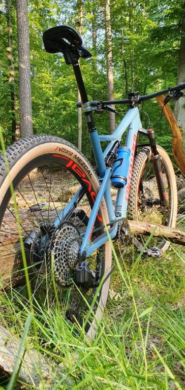

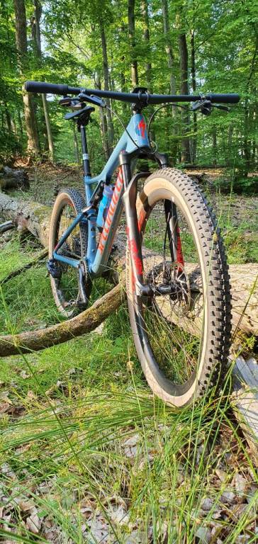

m@rcin Opublikowano 31 Lipca 2022 Autor Opublikowano 31 Lipca 2022 (edytowane) 11 godzin temu, RealMe napisał: Posiadam epica 2018 wersja aluminiowa z tyłu mam oponę 2.1 chce wymienić na coś szerszego Po zmianie opon z przodu siedzi u mnie Vittoria Brazo 29x2.35 a z tyłu Mezcal 29x2.25. Edytowane 31 Lipca 2022 przez m@rcin 1
