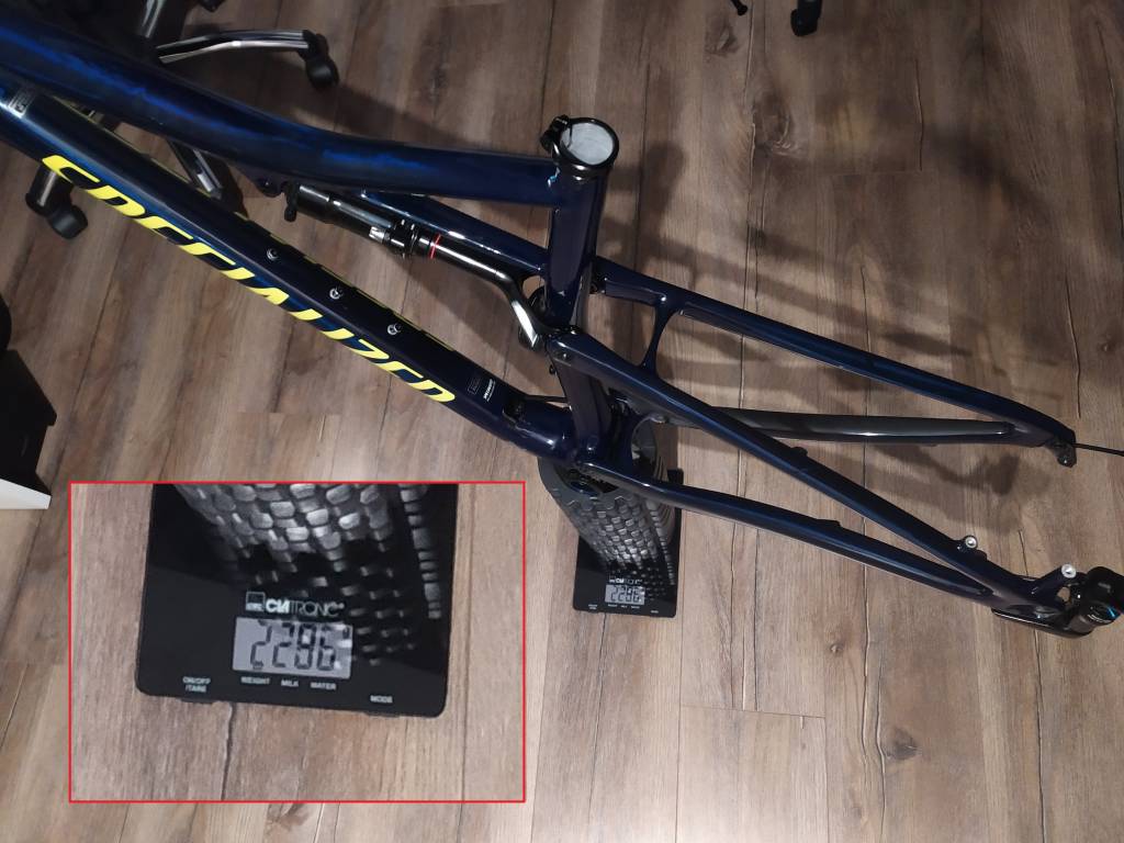

m@rcin Opublikowano 26 Marca 2020 Autor Opublikowano 26 Marca 2020 23 godziny temu, Maggot743 napisał: Rama w rozmiarze L, z damperem, suportem, pancerzem przerzutki tylnej, hakiem przerzutki, obejmą sztycy, śrubkami koszyków, przelotkami przy suporcie i otulina wyciszającą stukanie pancerza wewnątrz ramy: 2286g ... O ile waga się nie myli Skoro damper i amortyzatory mają być suche z zewnątrz - stosuje się uszczelnienia by zapobiegać wyciekaniu oleju na zewnątrz (którego w środku nie ma nieskończenie wiele) oraz dostawania się syfu do środka układu. Więc odpowiedź, że damper może się trochę pocić jest jak: "Damper nie może się pocić... Ale może.. trochę..." Podejrzewam, że serwis trochę Cię zbył Ale to tylko moja osobista opinia. Niby pod uszczelką jest zawsze trochę oleju. Poza tym pod koniec roku zawieszenie idzie na co roczny serwis, wiec jeśli coś będzie nie tak to i tak zostanie to naprawione.
