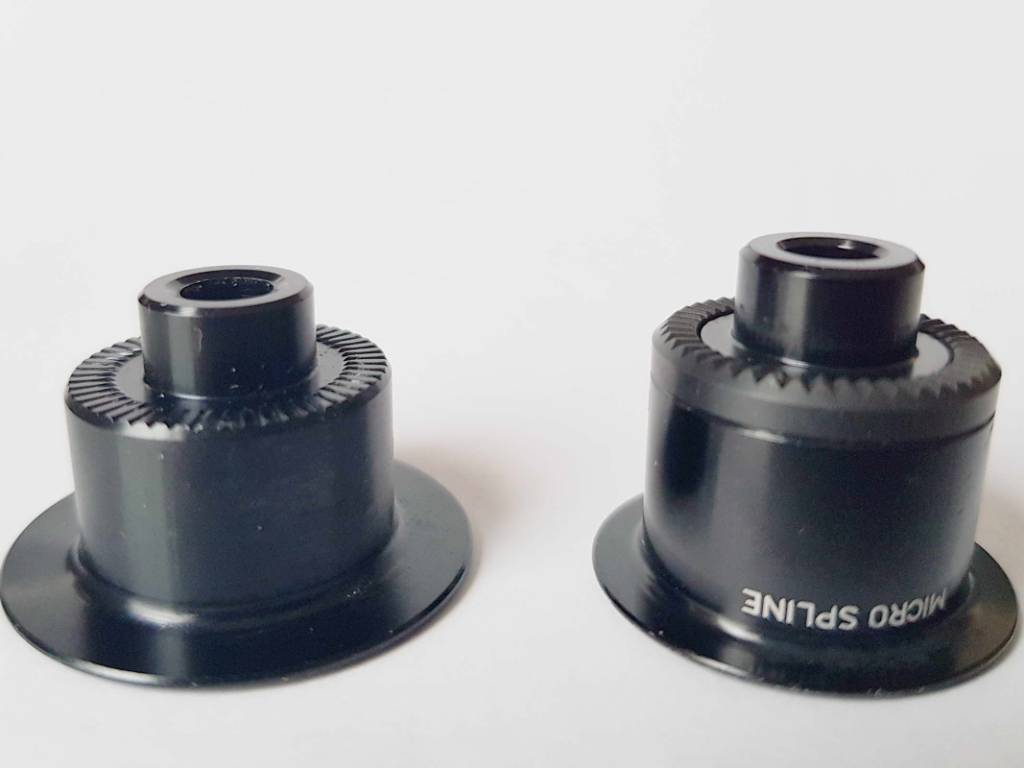

piasta 350 12x142 i micro spline.
Bębenek jest krótszy, jaki end cap zastosować od strony kasety, bo wg DT takiego nie ma?
Ten EC, który jest dołożony do bębenka MS.
  • 3 tygodnie później...
Tyle tylko, że bębenek micro spline jest krótszy i koło nie jest na środku.
Podobno jedyne rozwiązanie to przepłacenie koła…

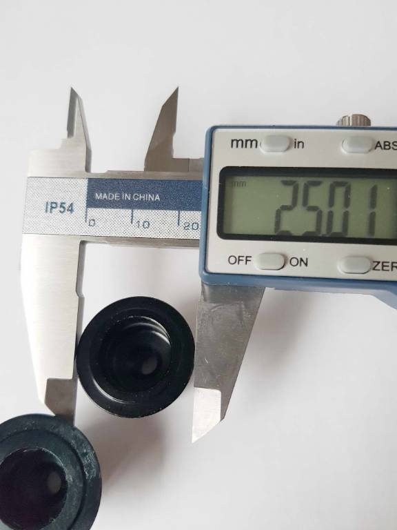

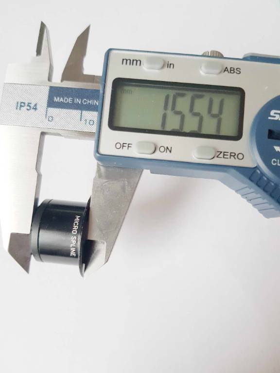

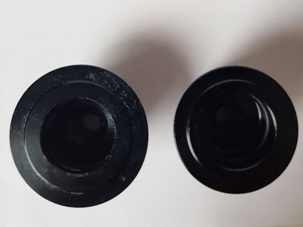

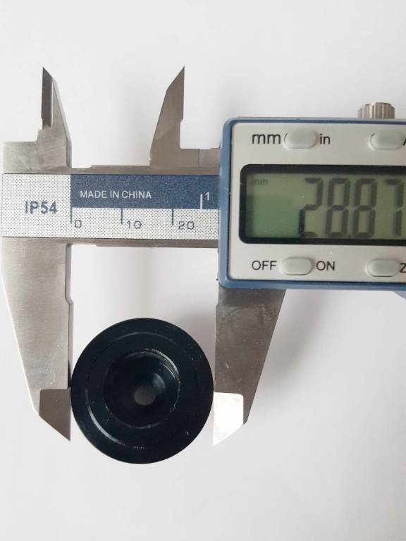

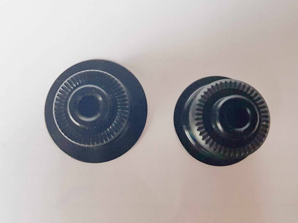

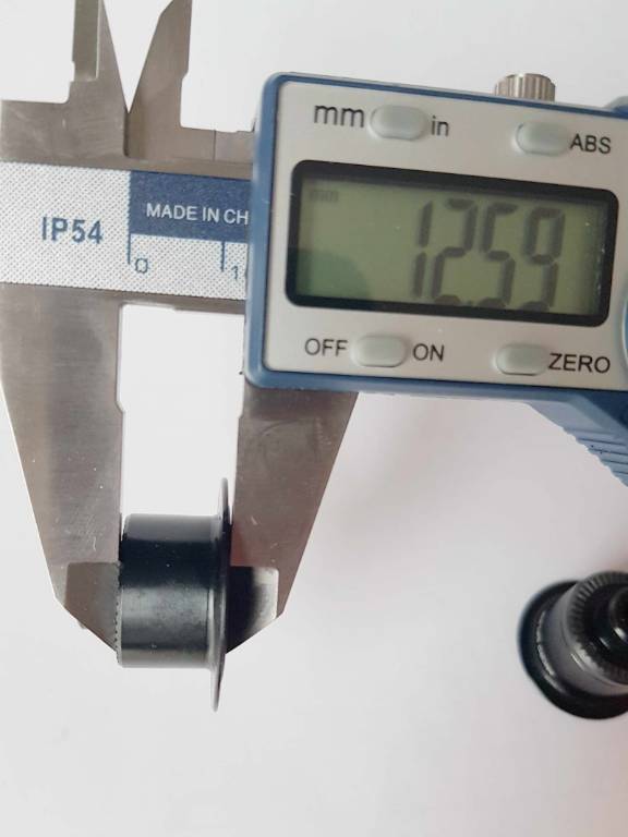

Co rozumiesz, że koło nie jest na środku? Jak zakładasz EC pod bębenek HG to koło ma przede wszystkim oś o 3,5mm krótszej dł. montażowej więc kompletnie nie pasuje.

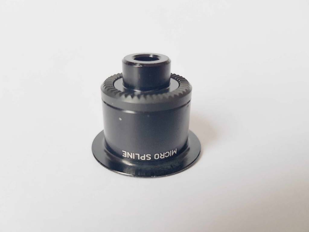

Musisz mieć prawy EC specyficzny dla MS. Dokładnie taki:
20230307_151446_resize.thumb.jpg.2b6d0c0f114bbe89c9dcf2763ac7833b.jpg20230307_151044_resize.thumb.jpg.75599c90d6cc7effb79d7461e7d8e70d.jpg
Jeszcze dziabnąłem kilka zdjęć w porównaniu do EC pod bębenek HG:
20230307_153611_resize.thumb.jpg.f7236e19cbfe767f73fe454ba8a1d414.jpg20230307_153542_resize.thumb.jpg.9c6a9ede110fca97aecc48dd49afde04.jpg20230307_153524_resize.thumb.jpg.736e10c71f5e68e53ee8cc6d2ee2697a.jpg20230307_153501_resize.thumb.jpg.dea7c20f735522828d33585444ebea17.jpg20230307_153413_resize.thumb.jpg.cd96ebff74cb3f1dc45992874b140ea8.jpg20230307_153401_resize.thumb.jpg.1e1008bced177f3ef577b1708d405b0e.jpg
