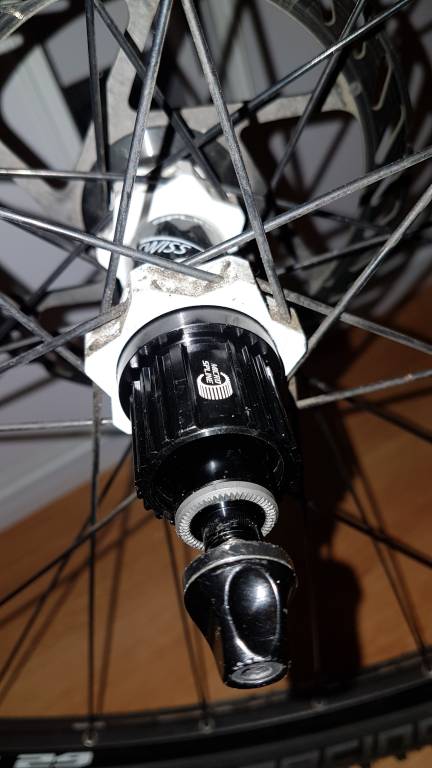

OGLocDogg Opublikowano 29 Października 2019 Opublikowano 29 Października 2019 W dniu 7.09.2019 o 11:03, MichałR napisał: Witam. Moje pytanie brzmi czy na piastę dt Swiss 350 straight pull bębenek 10/11 speed dało by radę założyć bębenek dt Swiss micro spline? Głównie chodzi o zmianę na kastę Shimano 12 speed bez zmiany piasty , ale przy zmianie bębenka. Zerknij na to: Łukasz, 28 paź, 14:05 (1 dzień temu) Dzień dobry, mam pytanie, czy mając piastę DT350 (straightpull, centerlock) 5x135mm QR jestem w stanie nawet po pewnych przeróbkach zmusić do działania z bębenkiem MicroSpline? Gdzieś na forum mignęła mi wiadomość, że należy spiłować bębenek. Lub czy jest taka mozliwość z innymi piastami pasujacymi do rozstawu 135mm? Z poważaniem Łukasz DT4YOUpon., 28 paź, 14:08 (1 dzień temu) Standard Micro Spline dedykowany jest przede wszystkim pod rozstaw BOOST 12/148 mm i dla niektórych piast 12/142 mm. Pod QR 5/135 mm nie występuje. Tym samym nie uda się go zamontować w takiej piaście… Pod bębenek Micro Spline dedykowany jest inny adapter od strony napędu, więc ten który ma Pan oryginalnie w piaście teraz, nie będzie pasującym. Łukasz, 28 paź, 23:43 (17 godzin temu) Panie Gracjanie, znalazłem tutaj przykład, jak gość uruchomił MicroSpline na jeszcze węższej piaście. https://www.mtb-news.de/forum/t/umbau-dt-240-135mm-quick-release-auf-micro-spine-shimano-12-fach.893219/ DT4YOU <sklep@dt4you.com> 09:49 (7 godzin temu) do mnie Sprawdziłem dokładniej ten temat i faktycznie artykuł o numerze HWAXXX00S7112S jest produkowany przez DT Swiss, ale nie jest on dostępny jeszcze w oficjalnej sprzedaży. Póki co tylko jakieś pierwsze wersję piast OEM będą wyposażane w taki standard. Można zatem przypuszczać, że w przyszłości jest szansa na pojawienie się bębenka micro spline pod standard QR, ale póki co nie mamy jeszcze żadnego oficjalnego stanowiska w tej sprawie.. Jeśli pojawi się w sprzedaży to z pewnością umieścimy taką informację na naszej stronie oraz na profilach w social mediach.
MichałR Opublikowano 29 Października 2019 Autor Opublikowano 29 Października 2019 Wracając do wymiany bębenka na micro spline w piescie dt Swiss 350 nie była możliwa. Musiałbym zmienić cała piastę.
OGLocDogg Opublikowano 30 Października 2019 Opublikowano 30 Października 2019 18 godzin temu, MichałR napisał: Wracając do wymiany bębenka na micro spline w piescie dt Swiss 350 nie była możliwa. Musiałbym zmienić cała piastę. Zamowilem wlasnie bebenek Microspline, z prawa koncowka - HWAXXX00S7112S. Jedyny sklep, ktory ma te rozwiazanie to Whizz Wheels w Niemczech. Koszt adaptera to 20euro+15 wysylka. https://whizz-wheels.de/shop/naben/180-190-ceramic/33461/endanschlaege-rechts-zahnscheiben/3-klinken-system?number=HWAXXX00S7112S Bebenek zamowilem od DT4YOU, bo taniej. Powiedzieli mi takze z nieoficjalnych zrodel, ze bedzie to dostepne w sprzedazy od poczatku przyszlego roku. Zobaczymy, jak juz przyjdzie, zmontuje czy dziala. W DT4YOU tez mowili, ze bedzie to dzialac. 1

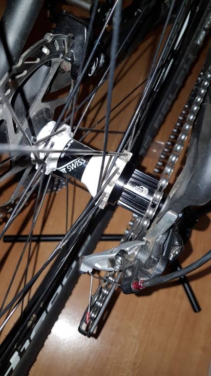

OGLocDogg Opublikowano 6 Listopada 2019 Opublikowano 6 Listopada 2019 (edytowane) Dziś przyszły części piasty. Bez kasety wszystko pasuje. Teraz pora zamowić resztę. Edytowane 6 Listopada 2019 przez OGLocDogg

Kruk Opublikowano 6 Listopada 2019 Opublikowano 6 Listopada 2019 Noo i git, udało się, czyli 3 zapadkowy micro spline bębenek, pasuje zarówno do piast z szprychami giętymi jak i prostymi
OGLocDogg Opublikowano 6 Listopada 2019 Opublikowano 6 Listopada 2019 6 minut temu, Kruk napisał: Noo i git, udało się, czyli 3 zapadkowy micro spline bębenek, pasuje zarówno do piast z szprychami giętymi jak i prostymi Mam system ratchet, nie ma chyba jeszcze zapadkowego.
Kruk Opublikowano 6 Listopada 2019 Opublikowano 6 Listopada 2019 Aaa masz ratchet, nie nie, już jest 3 zapadkowy na micro spline tylko ponoć działa do piast o giętych szprychach nie prostych, nie wiem czemu tak ale tak DT podaje

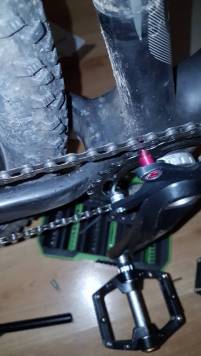

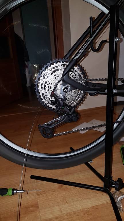

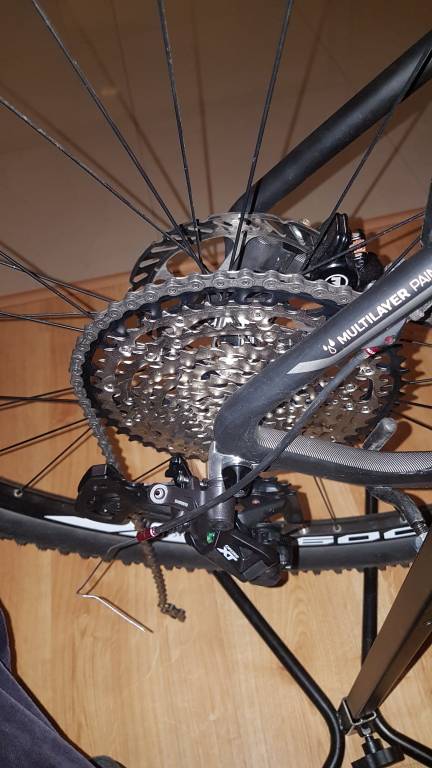

OGLocDogg Opublikowano 8 Listopada 2019 Opublikowano 8 Listopada 2019 Ok, mały update... Zamontowałem kasetę, o dziwo bez problemów. Wyliczylem, że powinienem mieć linię łańcucha coś koło 43mm, czyli coś ma wysokości młynka. Teraz największym problemem jest przednia zębatka i offset. Jeszcze zębaty nie kupiłem, bo nie wiem jaka mi się zmieści pomiędzy tylne widełki, muszę jakąś kupić i na czuja sprawdzić. Offset zrobić kupując odpowiednia zębatkę, czy stosując trick z podkładkami?

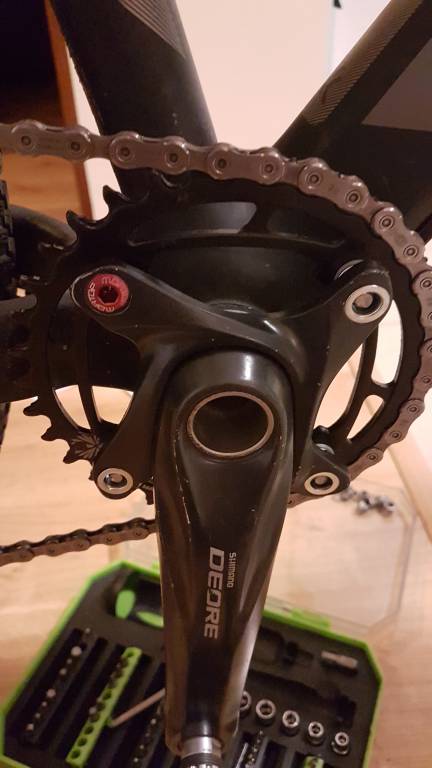

PiotrekGT Opublikowano 9 Listopada 2019 Opublikowano 9 Listopada 2019 (edytowane) Ja bym nawpieprzal podkladek. Jaka masz teraz korbe? Sa dlugie sruby do kominkow np takie: https://allegro.pl/oferta/aluminiowe-sruby-do-korb-z-kominami-dlugie-gb-7899614270 Wtedy mozna podlozyc nawet 2 podkladki m8, to bedzie jakies 3,5mm sama zebatka NW bcd 92 daje juz 2mm wiec masz wtedy offfset 5,5. Moze zacznij od 30t chińskiej. Edytowane 9 Listopada 2019 przez PiotrekGT 1
OGLocDogg Opublikowano 9 Listopada 2019 Opublikowano 9 Listopada 2019 Dzięki Piter za te śruby, właśnie takich szukałem Zakupiłem zębatkę SRAMa 32T BCD104, bo w miarę tania była. 34T kupię jakiegoś chińczyka. Jeszcze nie wiem, bo niektórzy piszą, że 1x11 NW pasuje do 1x12, ale nie wiem tego na 100%. Nie miałem tego w rękach. Ogólnie to bym chciał i tak przenieść linię łańcucha w stronę zewnętrznych zębatek, tak by większy przekos był na największej tylnej z racji tego, że nie jest mi ona tak często potrzebna. Docelowo chciałbym zębatkę 34T, która pokryłaby się z moim wcześniejszym napędem 2x10. Przy niższym przełożeniu zwyczajnie już mi podrzuca przód przy stromych podjazdach. Sam jestem lekki, więc nie dociążę zbytnio przodu. Natomiast przy napędzie 2x10 nie używałem praktycznie wcale najwyższego przełożenia. Dam znać, jak wyjdzie finalnie i przyjdą części.
PiotrekGT Opublikowano 9 Listopada 2019 Opublikowano 9 Listopada 2019 Nie wiem czy 34 nie będzie zahaczała o tylne widełki, dla mnie przy takim offsecie to 30T to max, no ale zobaczymy. Kurde jak 51T nie była ci za bardzo potrzebna to szkoda, że nie kupiłeś kasety 10-45

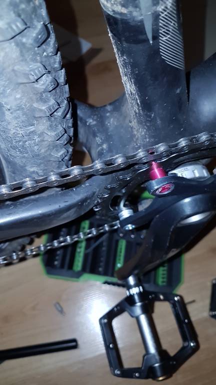

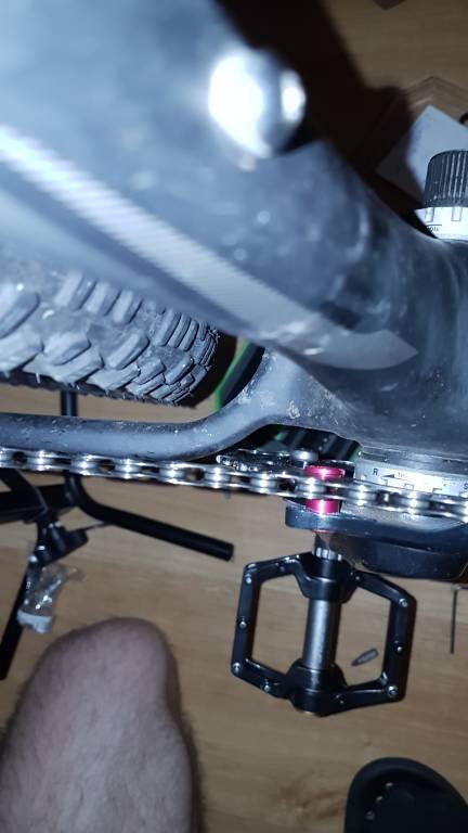

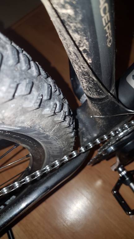

OGLocDogg Opublikowano 13 Listopada 2019 Opublikowano 13 Listopada 2019 (edytowane) Na 34T i linii łańcucha 46mm. Myślałem, że łańcuch będzie spadać, lecz nic takiego nie zauważylem na sucho. Co do mocowania tarczy z przodu, to czekam na śruby z allegro. Dałem dupy i zamówiłem 1szt, a nie 1 komplet, wiec musiałem improwizować Dźwięk manetki ma taki metaliczny brzdęk, jakby zamek pistoletu odskakiwał. Edytowane 13 Listopada 2019 przez OGLocDogg
OGLocDogg Opublikowano 13 Listopada 2019 Opublikowano 13 Listopada 2019 (edytowane) Skończone. Nie wiem dlaczego moja wiadomość jest ukryta... Na 34T i linii łańcucha 46mm. Myślałem, że łańcuch będzie spadać, lecz nic takiego nie zauważylem na sucho. Co do mocowania tarczy z przodu, to czekam na śruby z allegro. Dałem ciała i zamówiłem 1szt, a nie 1 komplet, wiec musiałem improwizować Dźwięk manetki ma taki metaliczny brzdęk, jakby zamek pistoletu odskakiwał Edytowane 13 Listopada 2019 przez OGLocDogg 2
PiotrekGT Opublikowano 14 Listopada 2019 Opublikowano 14 Listopada 2019 Manetka ma kozacki brzdęk, ale ta żebatka 34 to tak serio na styk :D, dalej już nie przesuniesz. Ja bym jednak użył 32.
