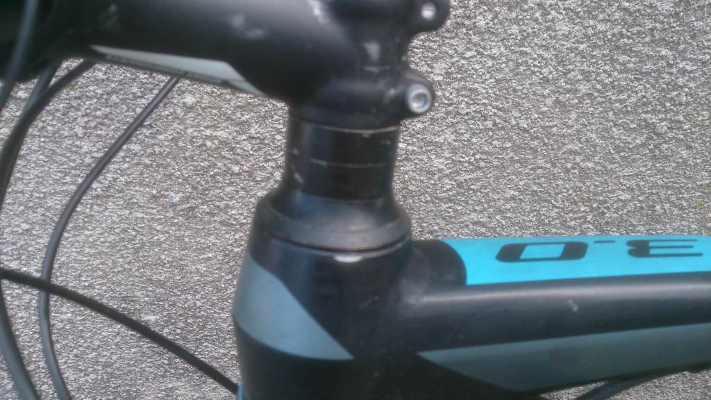

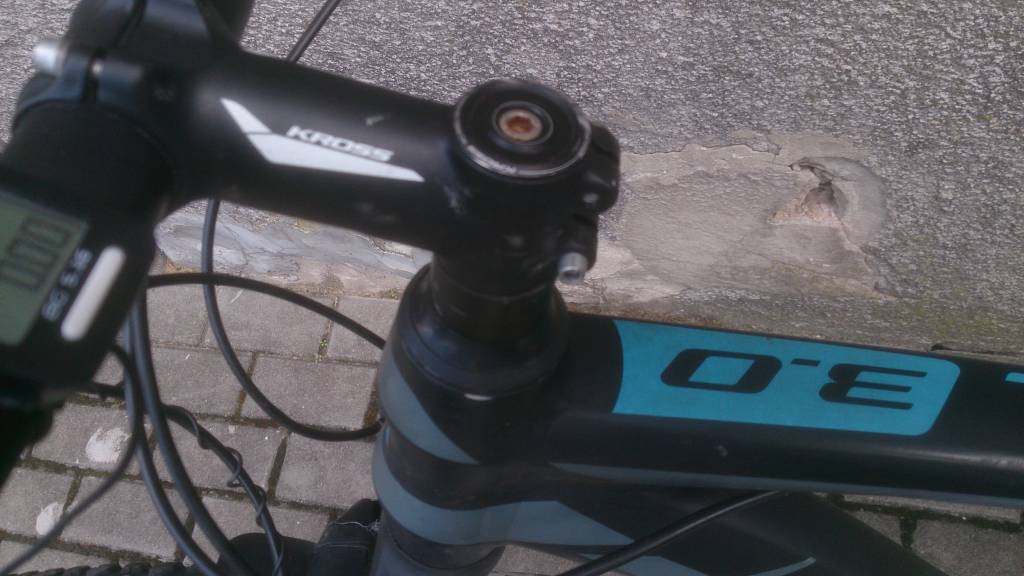

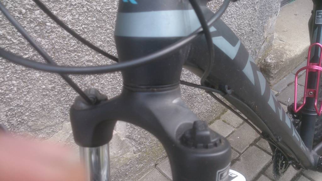

szuszu Opublikowano 4 Sierpnia 2019 Autor Opublikowano 4 Sierpnia 2019 (edytowane) Rozumiem.... Wstawię fotę jak już zakupie amorek 🙌 Słuchawki w uszy... Logistics... i jazda.... 😎 Edytowane 5 Sierpnia 2019 przez szuszu
Kruk Opublikowano 5 Sierpnia 2019 Opublikowano 5 Sierpnia 2019 Piękne tereny aż pozazdrościć Co do amora to spokojnie Recon albo Reba da radę, pamiętajmy też że rama nie przyjmie innego amora jak do XC, jeśli się boisz że skoku Ci nie wystarczy ( w domyśle 100mm) to rama pewnie przyjmie max 110-120mm skoku i takiego amora można szukać albo przy serwisie amora wydłużyć do 110-120mm. Ja powiem tak, kup spokojnie 100 standardowy a gdyby jednak trochę skoku więcej trzeba to można go wydłużyć
szuszu Opublikowano 5 Sierpnia 2019 Autor Opublikowano 5 Sierpnia 2019 Nie no... od razu 120 mm... Jak teraz mam przy tym 100 mm to chciałbym spróbować jak się jeździ na 120... Nie wiem czy tu są stery półzintegrowane... 😶
Kruk Opublikowano 5 Sierpnia 2019 Opublikowano 5 Sierpnia 2019 Na 100% są to półzintegrowane Możesz działać 1
