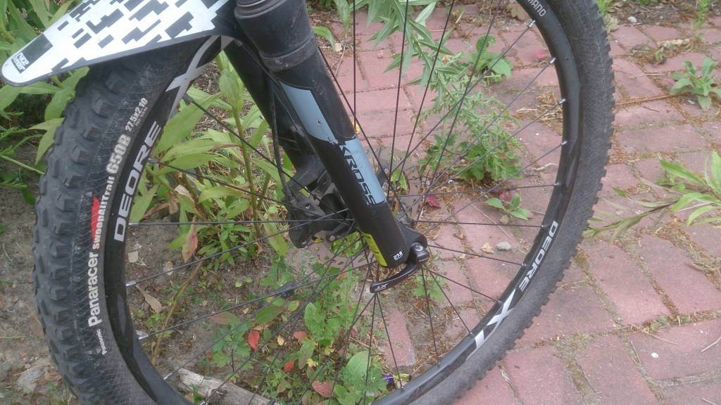

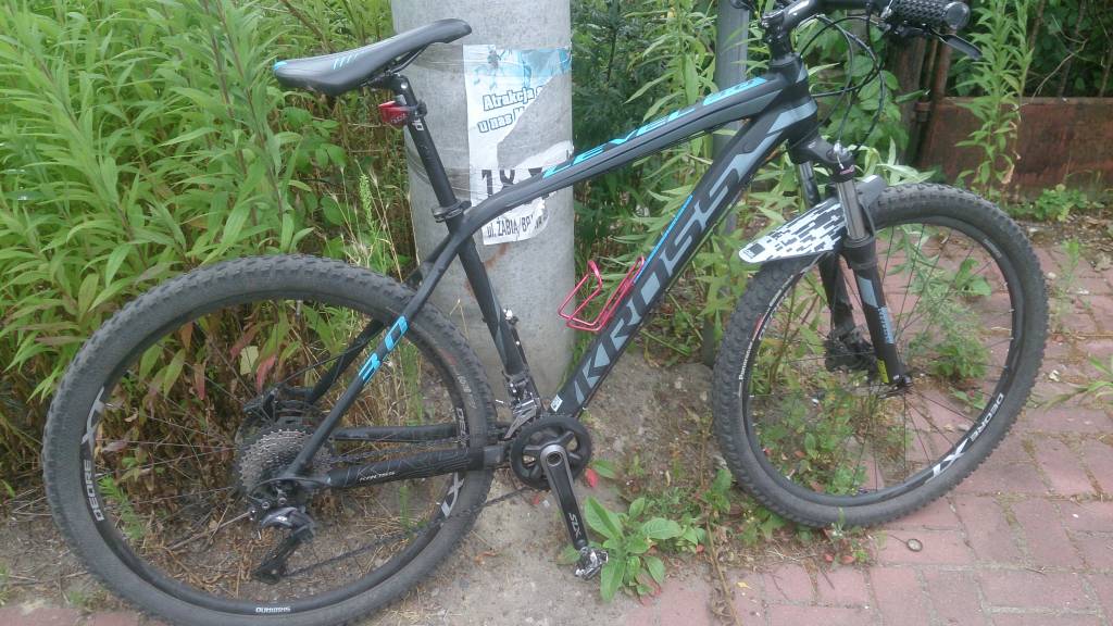

Kurcze jestem świeży, mam zdjęcia ale nie wiem jak tu wstawić
DSC_5690.JPG Edytowane przez szuszu

Już ogarnąłem foty... 👍

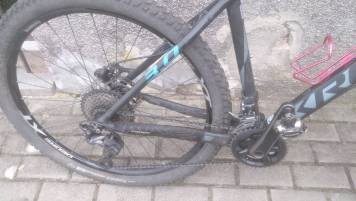

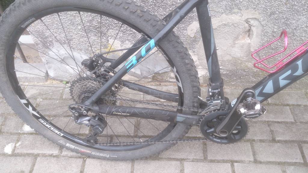

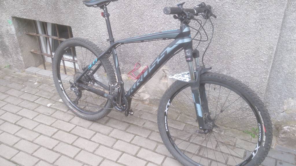

na 99% masz półzintegrowane czyli luz :) Możesz modyfikować a jak nie jesteś pewny zrób z bliska fotkę główki ramy to Ci na 100% potwierdzimy to.
Szczerze? wygląda jak w zadymionym pomieszczeniu. Zrób jutro na spokojnie wyraźne zdjęcie :)
Nom... taki mam telefon 😄

Ok. Jutro zrobię lepsze 😉
