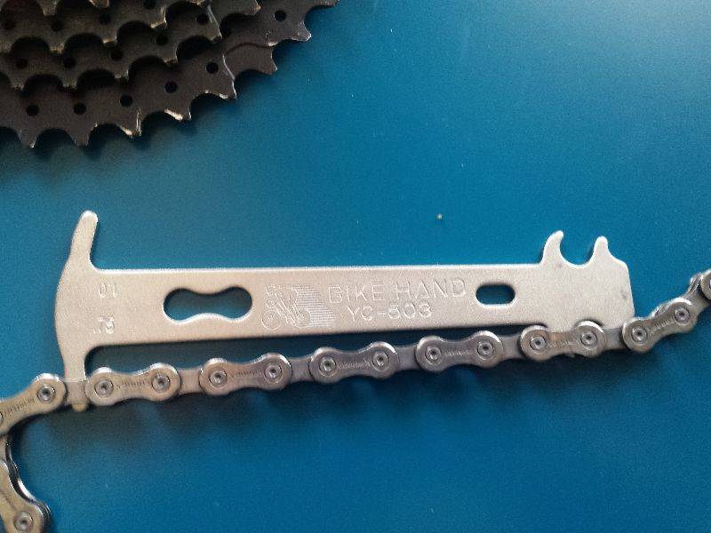

Bujak Opublikowano 8 Listopada 2020 Opublikowano 8 Listopada 2020 Ten przymiar od bikehand można używać jako łyżkę do butów. Każdy ma inną długość.
Grz_Bo Opublikowano 8 Listopada 2020 Opublikowano 8 Listopada 2020 Gdzie masz 0,75? Mój XX1 nowy ma tak samo. Przymiar 0,75 wchodzi minimalnieMój łańcuch zaczynał od 0,5 teraz po 1,5kkm ma 0,75 i jest do wymiany.Pozdrawiam,GB
Accent_Szaj Opublikowano 8 Listopada 2020 Opublikowano 8 Listopada 2020 3 minuty temu, Grz_Bo napisał: zaczynał od 0,5 Muszę kupić inny przymiar, z 0,5 ,bo nie wyobrażam sobie żebym wymienił łańcuch przy 1.0 Tym bardziej po tym co napisał Bujak 1 godzinę temu, Bujak napisał: używać jako łyżkę do butów.
Grz_Bo Opublikowano 8 Listopada 2020 Opublikowano 8 Listopada 2020 Jaki przymiar polecacie?Ja wykorzystuje coś takiegohttps://www.centrumrowerowe.pl/przymiar-do-sprawdzania-lancucha-unior-1643-4-pd12726/?v_Id=102455&gclid=Cj0KCQiAy579BRCPARIsAB6QoIadyY-3N7u5TmvN_GOgwmrrCQwOAHEPGqoFrYhC9aT0Hwi0bBXf6lEaAj-VEALw_wcBPozdrawiam,GB 1
