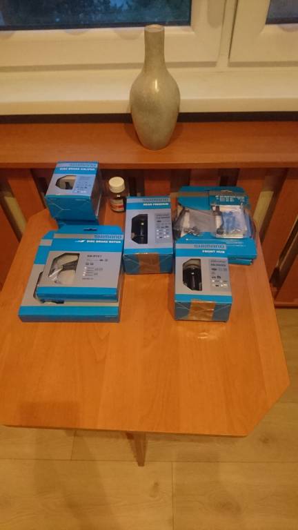

Volbore Opublikowano 2 Sierpnia 2019 Opublikowano 2 Sierpnia 2019 Sprzęt zakupiony, jutro będzie montowane. Akurat wolne. Oby tylko pogoda dopisała
Accent_Szaj Opublikowano 3 Sierpnia 2019 Opublikowano 3 Sierpnia 2019 Fotka niewyraźna Napisz co tam kupiłeś ,bom strasznie ciekaw Dobrej zabawy,mam nadziej,że będziesz zadowolony
Volbore Opublikowano 3 Sierpnia 2019 Opublikowano 3 Sierpnia 2019 Piasty przód /tył deorki m6000 2x Zaciski m6000 Tarcze Sm-rt81 180 i 160 Przewody do hampli sm-bh90-ss (2x) Adapter 180 na przód Nyple czarne i to wszystko. Niedługo zabieram się za robotę. Jedyna rzecz jaka pozostaje mi do wymiany na przyszłość to widelec, ale to kwestia miesiąca/ dwóch i wymienię
