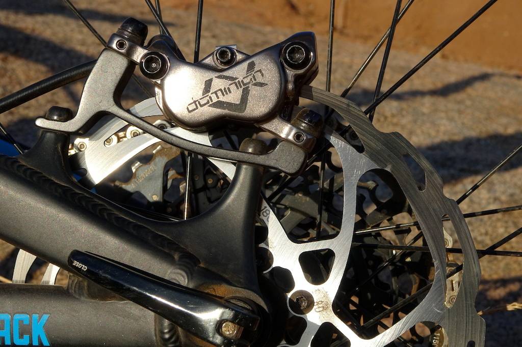

Kruk Opublikowano 30 Lipca 2019 Opublikowano 30 Lipca 2019 Są zaciski z dodatkowo regulacją która umożliwia perfekcyjne ustawienie zacisku:( miejsce gdzie są montowane śruby w zaciski posiada malutkie śrubki odpychające zacisk od śrub montażowych, dzięki czeku można przesunąć zacisk o 0,01 mm )
Accent_Szaj Opublikowano 30 Lipca 2019 Opublikowano 30 Lipca 2019 Bajka.Czego to ludzie nie wymyślą i dlaczego nie wymyślili tego wcześniej?
Kruk Opublikowano 30 Lipca 2019 Opublikowano 30 Lipca 2019 Sam się zastanawiam czemu Shimano tego nie stosuje w zaciskach.

Kruk Opublikowano 30 Lipca 2019 Opublikowano 30 Lipca 2019 Prawda, miałem kupę tarcz, SLX, XT, i mam XTR aktualnie i też były leciuchno krzywe, ale taki przyrząd rozwiązał sprawę :

Kruk Opublikowano 31 Lipca 2019 Opublikowano 31 Lipca 2019 34 minuty temu, trollu napisał: A krzywizny, regulacje 0.01mm - czym Wy to mierzycie? Ojj trolu serio? Czepiasz się słówek jak Moja czasami To tylko przenośnia, patent ze śrubkami w zacisku jest moim zdaniem bardzo trafiony bo daje możliwość bardzo dokładnego ustawienia, ot cała filozofia
trollu Opublikowano 31 Lipca 2019 Opublikowano 31 Lipca 2019 10 minut temu, Accent_Szaj napisał: trollu nie denerwuj się tak nie musisz mi udzielać rad 10 minut temu, Accent_Szaj napisał: Już naprawdę nie czaję o co Ci chodzi trudno 10 minut temu, Accent_Szaj napisał: Pewnie tego nie wiesz,ale podczas dokręcania zacisku,zmienia on swoją pozycję,trzeba go trzymać a te śruby trzymają go w ryzach nie, nie wiem. A tak na serio - nie mam tych wyjątkowych śrubek, nie muszę trzymać zacisku a skręcam go tak, że jest ok. Magia. 2 minuty temu, Kruk napisał: Czepiasz się słówek true chociaż widzę, że jest tu ktoś "lepszy" ode mnie 2 minuty temu, Kruk napisał: To tylko przenośnia, patent ze śrubkami w zacisku jest moim zdaniem bardzo trafiony bo daje możliwość bardzo dokładnego ustawienia spoko, każdy ma swoje zdanie. Jak dla mnie te śrubki nie mają jakiejś cudownej mocy. Jak będziesz leciał piecem w dół i po którymś dohamowaniu tarcza zacznie dzwonić to co wtedy? Cała magia ustawiania dzień wcześniej pryska jak bańka mydlana
