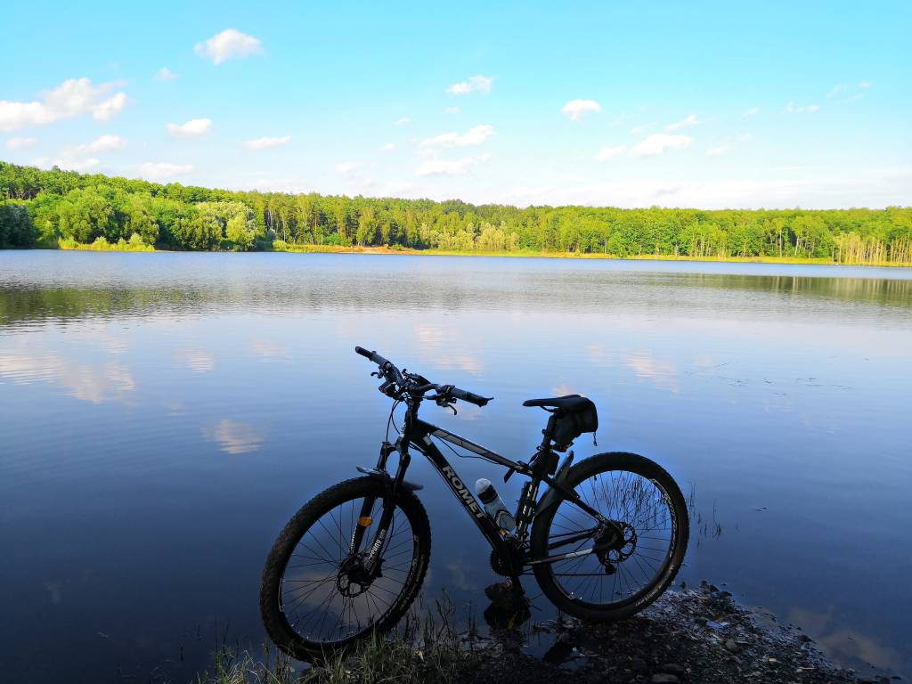

Grzembol701 Opublikowano 25 Lipca 2019 Opublikowano 25 Lipca 2019 (edytowane) Ja mam 180/180 na XT SM-RT86 z hamulcami M6000 i wszystko działa jak należy. U mnie wygląda to tak, jak na zdjęciu. Dodatkowo zamontowałem półmetaliczne klocki. Edytowane 25 Lipca 2019 przez Grzembol701 Dodatkowa odpowiedź na nowy post, nim zatwierdzono mój 2
