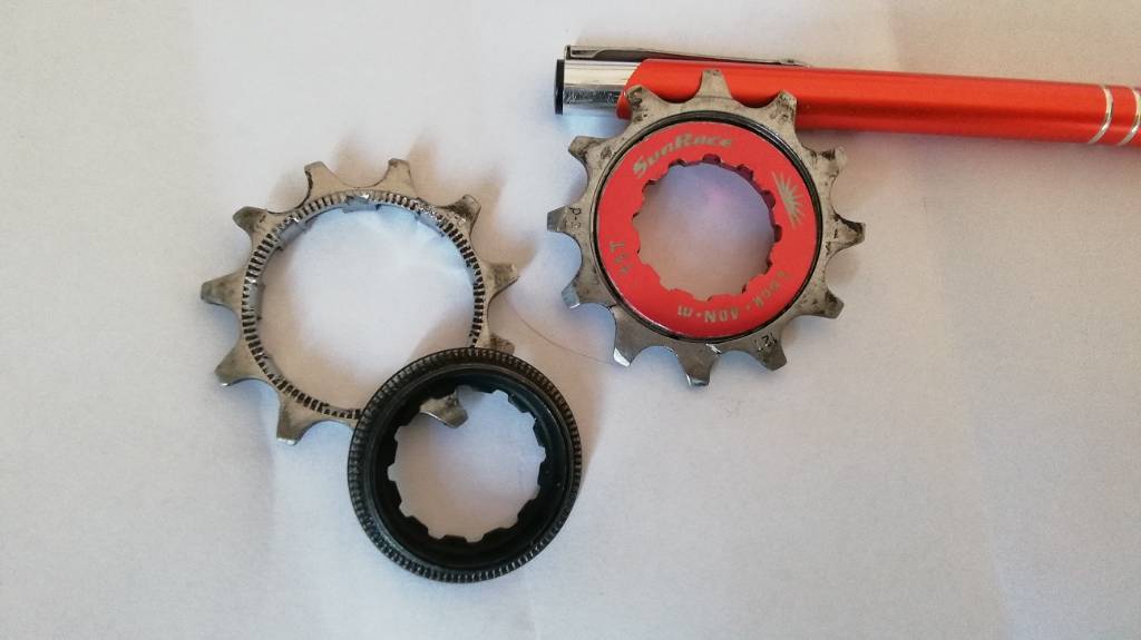

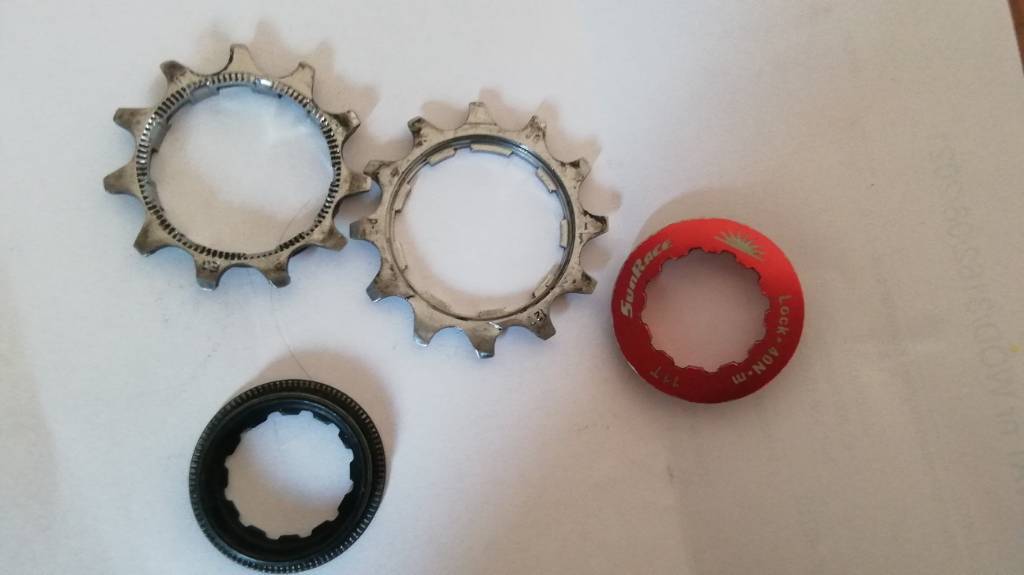

Dombrek Opublikowano 9 Września 2021 Opublikowano 9 Września 2021 (edytowane) Moim zdaniem korba 46/30 dla gravela jest OK, a problemem jest właśnie kaseta. Poza tym kwestia rozkładu przełożeń jest bardzo indywidualna - rozumiem, że jest taka tendencja do dążenia do uniwersalnej doskonałości, ale chyba takowa nie istnieje - nie każdy chce urywać dziesiątki sekund ze swojej ulubionej pętli, nie każdy jeździ z sakwami, nie każdy holuje dzieci, nie każdemu faluje kondycja w ciągu sezonu od totalnego leniucha do turbo zawodowca... Pomijając więc kwestie kombinowania lub przekombinowania, pytanie jest techniczne: czy zębatka z DuraAce 7800 12T będzie pasowała do kasety CS-HG500. DuraAce ma (lub miała) kasetę 12-30T 10s, więc jej początek byłby w moim przypadku idealny. Jeśli nie, to może możecie wskazać inną zębatkę 12T z innej kasety, która podejdzie po CS-HG500? Kasetę całą mogę zmienić na 11-42 Deore. Ale pomyślałem, że można zachować obecną (może wyjdzie taniej), zachować jej środkowe fajne przełożenia, a zmienić wyłącznie skrajne. Oczywiście doceniam i szanuję zdanie bardziej doświadczonych w tej materii, ale prosiłbym o potraktowanie pytania jako próby rozwiązania indywidualnych potrzeb, a znając mój styl, sposób i częstość jazdy, czuję, że taka zmiana będzie OK. Oczywiście jeśli okaże się porażką, to też chętnie tu o tym napiszę i powiem co się udało uzyskać, a co jest do kitu. Edytowane 9 Września 2021 przez Dombrek
Motke Opublikowano 9 Września 2021 Opublikowano 9 Września 2021 @Dombrek Jeśli chodzi o takie kombinowanie to obecnie największym problemem może być dostępność. Ja dla siebie (10 mies. temu) musiałem sprowadzać z Niemiec bo w Polska Shimano brak. Gdzieś już to bardziej opisywałem. Obecnie w 2 rowerach mam miksy kaset MTB z szosowymi (11s seria M8000) 1) kaseta 11-46 zamieniona na 12-46 (11-13 MTB zamienione na 12-13 szosa) 2) kaseta 11-40 zamieniona na 14-40 (11-13-15 MTB zamienione na 14-15-16 szosa) Podsumowując: jest OK 1 1
