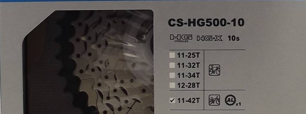

Gophfer Opublikowano 6 Września 2019 Opublikowano 6 Września 2019 (edytowane) Cytat Duże kasety mają rację bytu w napędach 1x. powyższe by się zgadzało patrząc na zdjęcia opakowania Dzięki wielkie wszystkim za info i pomoc, mam nadzieje, że drugi sprzedawcą z którym negocjuje cenę będzie miał rower z kaseta 11-36. Wydaje mi się, że jak dla mnie na początek ważniejsza będzie płynność zmiany biegów i niezbyt duża różnica na poszczególnych biegach, niż zdobywanie szczytów na większej zębatce Edytowane 6 Września 2019 przez Gophfer

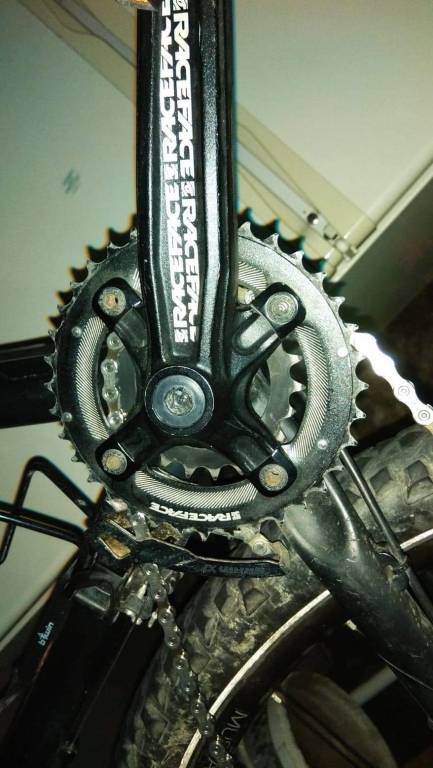

Gienek2001 Opublikowano 24 Lutego 2020 Opublikowano 24 Lutego 2020 Pękł hak, jest 2 rzędowa race face
Gienek2001 Opublikowano 26 Lutego 2020 Opublikowano 26 Lutego 2020 W dniu 24.02.2020 o 18:56, PiotrekGT napisał: To m6000 gs bedzie ok Co do tej przerzutki Shimano Deore RD-M6000 Shadow+ GS 10-sp 42T to ona ma pojemność 41 a z tego co się zorientowałem to ta pojemność liczy się (Ilość zębów na dużej tarczy z przodu – ilość zębów na małej tarczy) + (ilość zębów na największej zębatce z tyłu – ilość zębów na najmniejszej zębatce) i mi wyszło 45 czyli za dużo więc czy na pewno będzie dobra?
