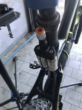

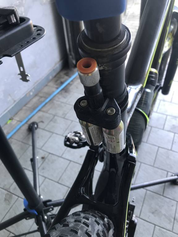

maku1977 Opublikowano 12 Czerwca 2019 Opublikowano 12 Czerwca 2019 A na marginesie, pytałeś o pompkę małą, rozważ naboje co2 1
avertos Opublikowano 12 Czerwca 2019 Autor Opublikowano 12 Czerwca 2019 (edytowane) 3 minuty temu, maku1977 napisał: A na marginesie, pytałeś o pompkę małą, rozważ naboje co2 wiem wiem, ale to juz wyzszy poziom, kupilem tą pompke juz, troche droga ale cena = jakość + chwyt, mam nadzieje ze starczy na wiele lathttps://allegro.pl/oferta/pompka-reczna-lezyne-hv-drive-90psi-216mm-niebiesk-7609062464 Edytowane 12 Czerwca 2019 przez avertos
avertos Opublikowano 12 Czerwca 2019 Autor Opublikowano 12 Czerwca 2019 Teraz, maku1977 napisał: Całe szczęście że niebieska....:) a jak, musi pasowac ;> nie chce uposledzic roweru, blotniki tez niebieksie, bedzie sztosik i + 5 do skilla na trasach
maku1977 Opublikowano 12 Czerwca 2019 Opublikowano 12 Czerwca 2019 1 minutę temu, avertos napisał: wiem wiem, ale to juz wyzszy poziom, kupilem tą pompke juz, cena = jakość + chwyt, mam nadzieje ze starczy na wiele lathttps://allegro.pl/oferta/pompka-reczna-lezyne-hv-drive-90psi-216mm-niebiesk-7609062464 Tylko z tego co pisałeś to zrobiłeś system bezdętkowy, chcesz jeździć na bardzo niskim ciśnieniu, i z własnego doświadczenia, i po wiedzy od kolegów na forum, już wiem ze opona może wyskoczyć, ta pompka chyba jej nie napijesz wtedy. Mi spadła przy skoku a miałem 1,7.
