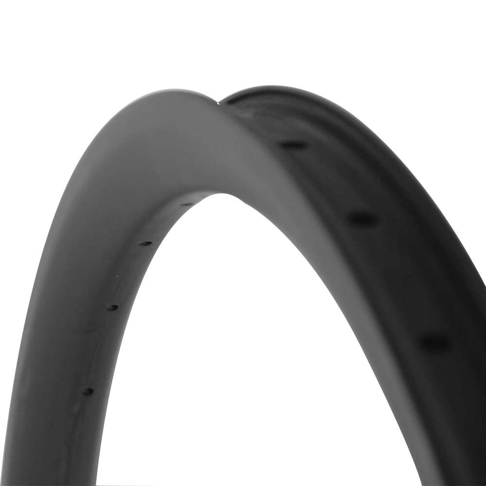

Na tym foto wyraźnie widać , że obręcz ma haki.
26er-XC-AM-Enduro-DH-MTB-Rim-T700-wykona
Bez haków są pod szytkę bo jakby inaczej?
Edytowane przez kaido2
Pod tubeless też zaczynają robić obręcze bez haków (hookless).
Zdjęcie, zdjęciem, jednak w opisie jest wyraźnie że bez haków. Jest takie rozwiązanie tylko jeszcze nie znalazłem dobrego opisu.
