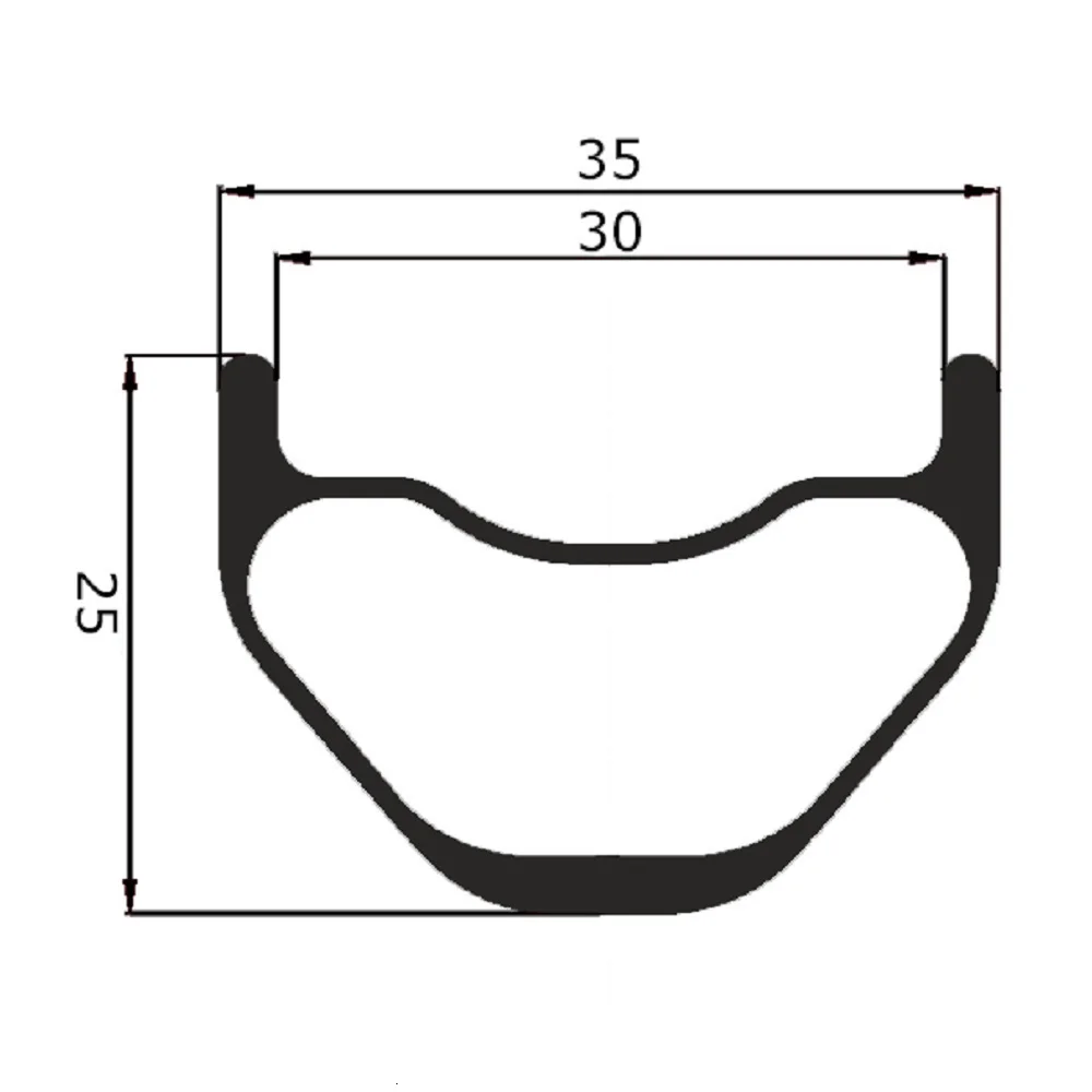

Kruk Opublikowano 9 Stycznia 2020 Opublikowano 9 Stycznia 2020 Realnie ? 483 gram bo mam te obręcze Dla mnie one są najlepsze jeszcze produkowane obręcze do 26 aluminiowe jakie są na rynku ( pomijam Chińczyków bo tam trzeba się znać) Marzą mi się karbony takie 35mm zewnetrznej i z 25-30 mm wysokość stożka
Piotr78 Opublikowano 9 Stycznia 2020 Opublikowano 9 Stycznia 2020 856 za parę ( 350 gramów sztuka ) https://pl.aliexpress.com/item/32839234964.html?spm=a2g0o.detail.1000014.13.6b5016a5mq5OK3&gps-id=pcDetailBottomMoreOtherSeller&scm=1007.13338.128125.0&scm_id=1007.13338.128125.0&scm-url=1007.13338.128125.0&pvid=dfea7b2a-53d9-432e-bcbf-11aa94e055e2
IOO Opublikowano 9 Stycznia 2020 Opublikowano 9 Stycznia 2020 6 minut temu, Piotr78 napisał: 856 za parę ( 350 gramów sztuka ) https://pl.aliexpress.com/item/32839234964.html?spm=a2g0o.detail.1000014.13.6b5016a5mq5OK3&gps-id=pcDetailBottomMoreOtherSeller&scm=1007.13338.128125.0&scm_id=1007.13338.128125.0&scm-url=1007.13338.128125.0&pvid=dfea7b2a-53d9-432e-bcbf-11aa94e055e2 A jak się ma do użytkowania to że są bez "haków" na oponę? Dużo jest chińczyków o tej konstrukcji w dobrej cenie.
Kruk Opublikowano 9 Stycznia 2020 Opublikowano 9 Stycznia 2020 No właśnie, chińczyk chińczykowi nie równy, ja nie znam tego wynalazku a Ty Piotr?
Piotr78 Opublikowano 9 Stycznia 2020 Opublikowano 9 Stycznia 2020 (edytowane) Także nie znam odpowiedzi na to pytanie o hakach wewnątrz, ani o tych obręczach nic Ale oni w karbonie rzeźbią nieźle ( i robią go tanio - stosunkowo taniej niż alu, bo alu pomimo, że produkują dużo jako kraj to jeszcze tyle samo albo i więcej importują ) /edit https://pl.aliexpress.com/item/33051956183.html?spm=a2g0o.detail.1000014.43.5783329d2vJBSs&gps-id=pcDetailBottomMoreOtherSeller&scm=1007.13338.128125.0&scm_id=1007.13338.128125.0&scm-url=1007.13338.128125.0&pvid=486dbfc3-307a-49df-aeb6-8c2742b7ab6c Heh, można nakleić na piasty i poudawać przed kolegami Edytowane 9 Stycznia 2020 przez Piotr78
