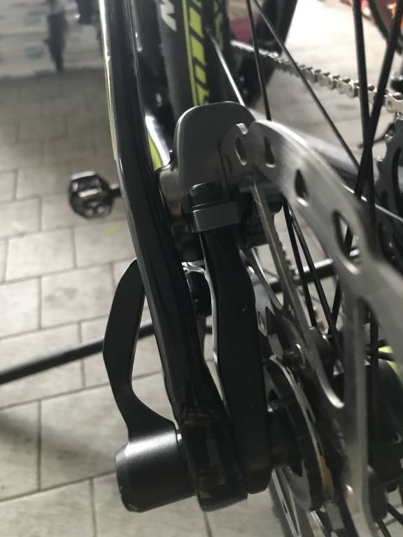

maku1977 Opublikowano 21 Maja 2019 Autor Opublikowano 21 Maja 2019 Dokładnie o tym samym myślałem, tylko zastanawiałem się czy spytać wprost czy nie będę wyśmiany:))))
Kruk Opublikowano 21 Maja 2019 Opublikowano 21 Maja 2019 No widzisz, bo to logiczne wyjście, zacisku ruszać nie wolno, ramy tak samo no to tarcza Zrób tylko to idealnie równo.
maku1977 Opublikowano 21 Maja 2019 Autor Opublikowano 21 Maja 2019 żeby ściągnąć tarcze trzeba klucza do centerlock? Niemam takiego, innego sposobu niema?
Kruk Opublikowano 21 Maja 2019 Opublikowano 21 Maja 2019 Potrzebujesz klucza do suportów HT2 bo tam jest inna nakrętka, przystosowana do Centerl lock'a przy sztywnych osiach.
Motke Opublikowano 22 Maja 2019 Opublikowano 22 Maja 2019 7 godzin temu, maku1977 napisał: Tylny zacisk opiera się o tylny trójkąt ramy, przez co nieda się go wyśrodkować i trze lekko o tarcze Może większa tarcza np 200 (+ adapter) spowodowałaby, że zacisk przesunie się w inne miejsce.
maku1977 Opublikowano 22 Maja 2019 Autor Opublikowano 22 Maja 2019 o większej tarczy niema mowy, jedynie co to pomysł Kruka może uratować tą sytuacje, większa tarcza odsunie zacisk na większą średnice, a tam trójkąt ramy jest jeszcze węższy. Koło już ściągnięte, zaraz jadę w poszukiwaniu klucza i tokarza, po zabiegu dam znać a na marginesie zawiódł mnie Scott.....
Gość Opublikowano 22 Maja 2019 Opublikowano 22 Maja 2019 Zaciski Magury są bardzo grybe niestety np w porównaniu do zee czy Sram guide r jest to kilka milimetrówSposób mocowania zacisku w tej ramie niestety nie powala
maku1977 Opublikowano 22 Maja 2019 Autor Opublikowano 22 Maja 2019 zabieg proponowany przez Kruka zakończony pomyślnie, stoczyłem podtoczenie tarczy o 1 mm i już chodzi swobodnie, nie jest jeszcze wyśrodkowane tarcza ale poszło w dobrym kierunku. W wolnej chwili jeszcze to rozbiorę, podtoczę jeszcze o 1 mm żeby tarcza była wyśrodkowana i będzie pełen sukces. jeszcze raz dzieki Kruk za pomoc....
Kruk Opublikowano 22 Maja 2019 Opublikowano 22 Maja 2019 NIe ma sprawy, zresztą tylko potwierdziłem Twoje przemyślenia Grunt że się udało i działa Miłego użytkowania hebli

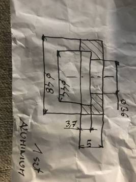

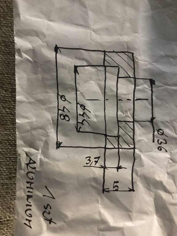

maku1977 Opublikowano 24 Maja 2019 Autor Opublikowano 24 Maja 2019 Wracając do mojego druciarstwa, to zakończyłem już cały zabieg i montaż na gotowo. Po pierwszych testach pomierzyłem dokładnie ile obrobić kołnierz i jaką podkładkę dystansową dorobić z drugiej strony aby zapewnić właściwy docisk tarczy przez śrubę. Tarcza już wyśrodkowana, nic nie trze. W wolnym czasie jeszcze dorobioną drugą podkładkę dam do anodowania aby tak aluminiowo nie świeciła i wymienię. Jakby kogoś coś podobnego spotkało do wrzucam szkic podkładki dociskowej.

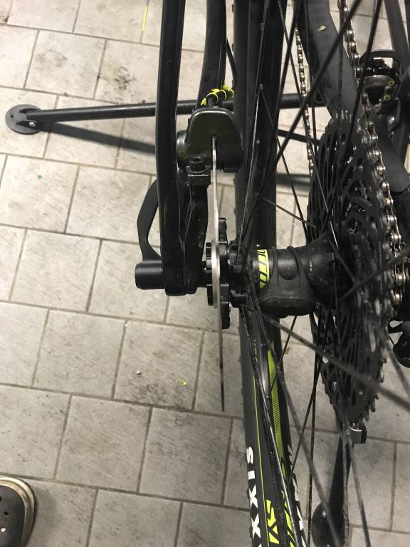

maku1977 Opublikowano 28 Maja 2019 Autor Opublikowano 28 Maja 2019 Wracając do moich przebojów z tylną szczęką hamulcową, dupa ze mnie że naocznie tego nie zauważyłem. Kupując nowy rower, zgodnie ze specyfikacją producenta tylna tarcza to 160. Kupiłem rowy, po założeniu magury powstała kolizja z ramą. Byłem wściekły na scotta że dali du... dziś dopiero zauważyłem ze pomimo specyfikacji ze tarcza jest 160, to rower ma 180. Podkreślam, nowo kupiony rower, nikt nic nie zmieniał. Ciekawe jak to się stało.....
Kruk Opublikowano 28 Maja 2019 Opublikowano 28 Maja 2019 Noo to ciekawe skoro 160 z tyłu to max a dali 180...
maku1977 Opublikowano 28 Maja 2019 Autor Opublikowano 28 Maja 2019 No też mnie to ciekawi jak to się stało, już przejrzałem wiele stron z tym modelem i na każdej przód 180 tył 160, a ja mam tu i tu 180 Czyżby pomyłka..... szkoda że omyłkowo nie włożyli xx1 gold
Gość Opublikowano 28 Maja 2019 Opublikowano 28 Maja 2019 Ostatnio w dartmoor dali dodatkowe adaptery mimo że amor był już na 180 i w rowerz była tarcza 180 taka mała pomyłka
