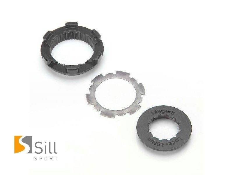

maku1977 Opublikowano 21 Maja 2019 Autor Opublikowano 21 Maja 2019 To teraz mi doradźcie jakie tarcze kupić, najlepiej CL, choć mam adapter z CL na IS magury, tylko niema bolcy Taki....
Kruk Opublikowano 21 Maja 2019 Opublikowano 21 Maja 2019 Jeśli masz sztywne osie to ten adapter a raczej kapsel musi być inny. A tarczę no ja polecam sprawdzone XT czy XTR, a jak za drogo to poszukaj SLX SM rt67 wyglądają identycznie jak XT. Ogólnie aby tarcza była dobra i sztywna nie powinna być samą blaszką, najlepiej na aluminiowych pająkach

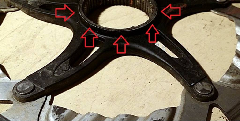

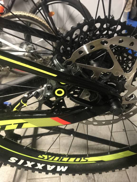

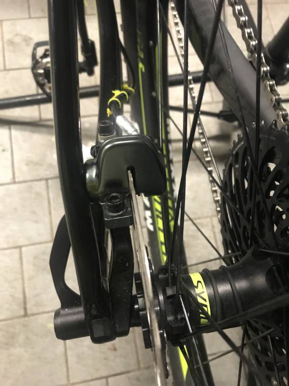

maku1977 Opublikowano 21 Maja 2019 Autor Opublikowano 21 Maja 2019 Zabieg zmiany hamulców skończony, odpowietrzone, choć tył trochę miękko chodzi wiec jeszcze raz podejdę do odpowietrzania, ale problem zrobił się gdzie indziej. Tylny zacisk opiera się o tylny trójkąt ramy, przez co nieda się go wyśrodkować i trze lekko o tarcze (ostatnie zdjęcie). Mam problem.....
Kruk Opublikowano 21 Maja 2019 Opublikowano 21 Maja 2019 Pięknie się komponują te heble. Niestety masz niezły bigos, myślałem jak to ugryźć i jedyne co mi przyszło do głowy, co jest najmniej inwazyjne, to zeszlifowanie o 0,5 do 1 mm samego miejsca montażowego w tarczy: Wtedy lekko przybliżysz tarczę do szprych i zrobi się trochę więcej luzu i nie będzie ocierać. 1
