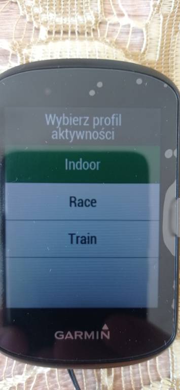

Rowerowa Szajba Opublikowano 7 Września 2022 Opublikowano 7 Września 2022 Panowie kolejne pytanie odnośnie funkcji. Mam takie coś do wyboru i w 520 już to zauważyłem. Czy ja dobrze kumam że to jest do ustawienia rowerów jakie posiadam i po prostu sobie zmieniam tylko rowery jakim mam jechać i tam automatycznie będę miał już zapisane ustawienia np. w rowerze jednym nie mam czujników a drugim mam to mi wtedy automatycznie będzie je łączyć żeby co chwilę mozolnie nie przedzierać się przez kolejne opcje konfiguracji?
