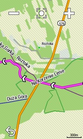

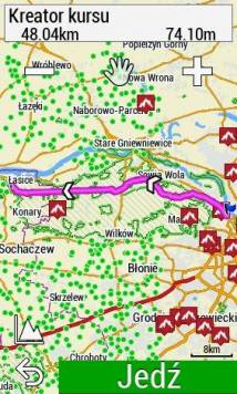

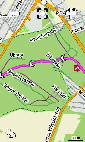

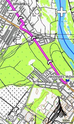

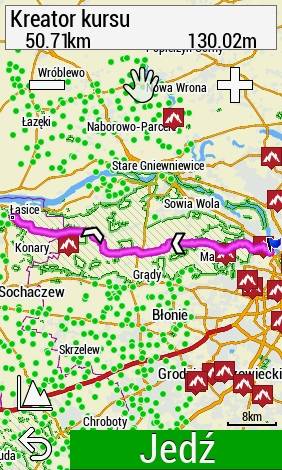

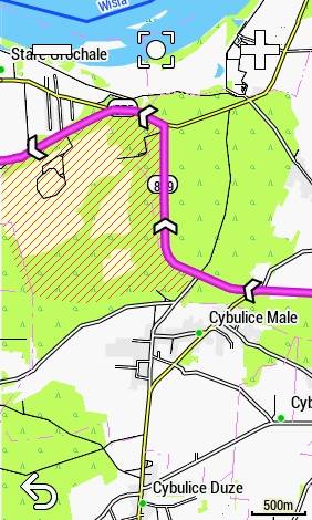

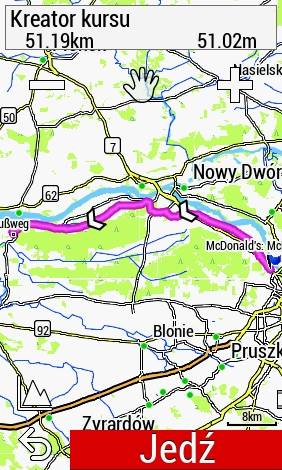

Bujak Opublikowano 20 Lipca 2022 Opublikowano 20 Lipca 2022 (edytowane) @pecio sprawdziłem mapy OTM i niestety nie wyznaczają szlakami MTB i szutrowymi: Trasa przez podwarszawski Kampinos: 1A. OTM - MTB: 2A. OTM - GRAVEL: 3A. OTM - SZOSA: Nie ma praktycznie żadnej różnicy. Wszystkie trasy są drogami asfaltowymi. 1B. Garmin cyclo - MTB: 2B. GARMIN CYCLO - GRAVEL: W mapach garmina wyznaczanie tras uwzględnia rodzaj roweru. MTB prowadzi singlami przez las. dla gravela wybiera inne trasy (można zaznaczyć np omijanie singli itp.) Edytowane 20 Lipca 2022 przez Bujak 1

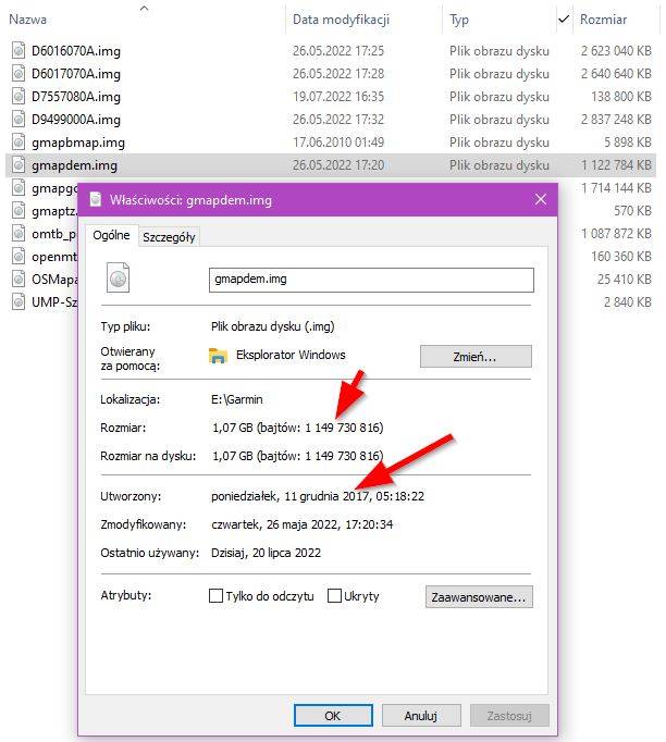

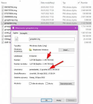

Bujak Opublikowano 20 Lipca 2022 Opublikowano 20 Lipca 2022 4 godziny temu, odl napisał: wypróbuj sobie Openmtbmap i poustawiaj wszystko zgodnie z opisem na https://openmtbmap.org/about-2/autorouting/#gsc.tab=0 Dzięki - jestem właśnie w trakcie testowania tej mapy W dniu 14.07.2022 o 15:18, Bujak napisał: Właśnie przed chwilą sprawdziłem 830 i jednak są dokładnie te same mapy i te same DEM Europy co w 1040 z tym , że ja mam cały świat nas rany do pamięci. Możesz sprawdzić datę i rozmiar w 1040? W 1030 plus jest tak: data 11.12.2017 rozmiar 1 149 730 816
pecio Opublikowano 21 Lipca 2022 Opublikowano 21 Lipca 2022 (edytowane) Ta sama data i rozmiar. A co do wytyczania tras to bardzo dziwne ,że prowadzi tylko po asfaltach . Przed chwilą w urządzeniu 1040 zaplanowałem trasę MTB po pieszych szlakach w Gorcach i pięknie mnie prowadzi z uwzględnieniem omijania stromych odcinków. Dodam ,że w 830 tak samo miałem. Jak jadę po asfalcie na nawigacji i wbiję się w jakiś "wyrypek " to ładnie mi przelicza , na początku to wiadomo zawróć ale potem już prowadzi aby dobić do trasy celowej. Edytowane 21 Lipca 2022 przez pecio 1
