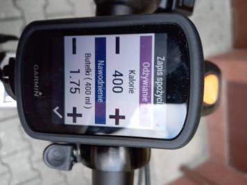

Gomez Opublikowano 17 Kwietnia 2022 Opublikowano 17 Kwietnia 2022 Czy ktoś mi podpowie jak wyłączyć to podsumowanie bo za chiny nie mogę tego wyłączyć.
Marek Opublikowano 18 Kwietnia 2022 Opublikowano 18 Kwietnia 2022 Wystarczy tapnąć w "biały haczyk" na dole. Jeżeli to nie działa, to jest zablokowany ekran i należy przycisnąć przycisk po lewej stronie nawigacji.
Gomez Opublikowano 18 Kwietnia 2022 Opublikowano 18 Kwietnia 2022 Mnie chodzi o wyłączenie w ogóle żeby się nie wyświetlało.
PingNoMore Opublikowano 18 Kwietnia 2022 Opublikowano 18 Kwietnia 2022 Zobacz Ustawienia->Profile aktywności->Wybierz odpowiedni profil->Odżywianie/nawodnienie.Wysłane z mojego SM-G970F przy użyciu Tapatalka
dgim Opublikowano 18 Kwietnia 2022 Opublikowano 18 Kwietnia 2022 Zobacz Ustawienia->Profile aktywności->Wybierz odpowiedni profil->Odżywianie/nawodnienie.Wysłane z mojego SM-G970F przy użyciu TapatalkaDzięki, i mnie to irytowało. Odhaczyłem u siebie. Nowa wersja firmware do 530tki i chyba też 830tki wyszła, 9.30. Ostatnio miałem dziwne akcje w wersji 9.10 z prędkością i odległością, widzę, że i na to fix jest.
Gomez Opublikowano 20 Kwietnia 2022 Opublikowano 20 Kwietnia 2022 W dniu 18.04.2022 o 19:51, PingNoMore napisał: Zobacz Ustawienia->Profile aktywności->Wybierz odpowiedni profil->Odżywianie/nawodnienie. Wysłane z mojego SM-G970F przy użyciu Tapatalka Dzięki. Teraz jest ok.

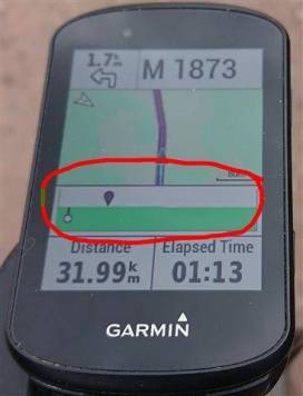

artie Opublikowano 31 Maja 2022 Opublikowano 31 Maja 2022 (edytowane) Czy macie w swoich Edge profil wysokości wyświetlany na ekranie mapy? Coś takiego jak w załączonym zdjęciu Mam aktywną opcję "Pokaż profil wysościowy" jak wejdę w Menu - "Pola danych" a profil i tak się nie wyświetla. Próbowałem tworzyć kurs w 3 różnych programach + na samym Edge dla testów ale nic to nie pomogło. Edytowane 31 Maja 2022 przez artie
MarcinH Opublikowano 31 Maja 2022 Opublikowano 31 Maja 2022 Trochę tak jakby ta opcja nie robiła nic. Sprawdziłem u mnie też mam to włączone. Chyba że ten fragment zaznaczony to właśnie to?
artie Opublikowano 31 Maja 2022 Opublikowano 31 Maja 2022 Już wiem. To działa tylko jak jesteś na kursie. Pokazuje profil wys. i pozycję wirtualnego partnera, całkiem spoko.
