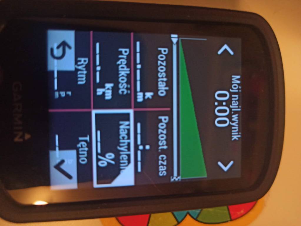

Gomez Opublikowano 9 Stycznia 2022 Opublikowano 9 Stycznia 2022 Tak sobie ustawiłem i przy jeździe w segmencie garmina mam tylko dwie pozycje zamiast 6. Jakieś pomysły

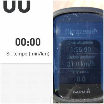

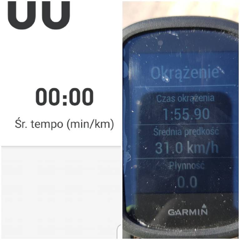

zomek10 Opublikowano 14 Marca 2022 Opublikowano 14 Marca 2022 (edytowane) Cześć! Od ponad 3 miesięcy jestem posiadaczem 830 (nie do końca szczęśliwym z racji, że poznaję tajniki 830 stki.) Czy możecie mi powiedzieć, jak wyświetlić TEMPO ŚREDNIE (MIN/KM) w polu danych wyświetlacza i sprawić, aby faktycznie wyświetlany był pomiar 1 km - MIN/KM? O jaką funkcję chodzi? Jak nazywa się ta funkcja w wyżej wymienionym miejscu? Proszę nie mylić jej z funkcją Auto Lap. Mogę uruchomić Auto Lap i ustawić pomiar na 1km, ale denerwuje mnie komunikat pojawiający się co 1km. Samego komunikatu z Auto Lap chyba też nie da się wyłączyć (Auto Lap działa, ale nie pokazuje co 1 km komunikatu)? Będę bardzo wdzięczny!!! Edytowane 14 Marca 2022 przez zomek10

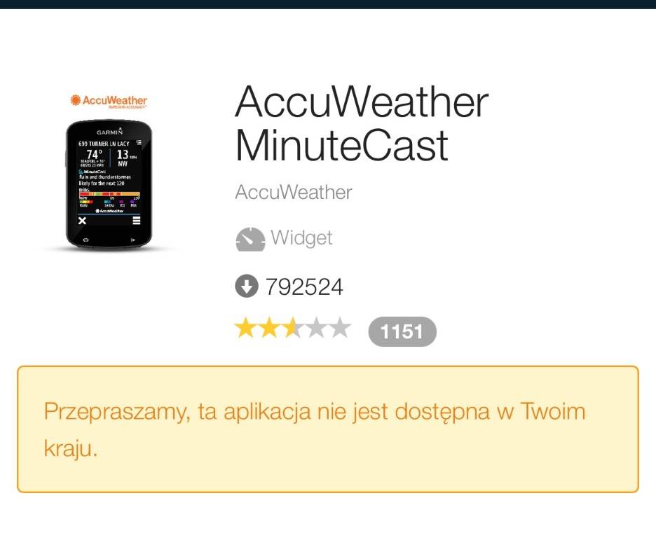

bahamut24 Opublikowano 15 Marca 2022 Opublikowano 15 Marca 2022 Za nim oddalem garmina na reklamacje mialem to wgrane , ktoś wie czemu sie wycofali z naszego kraju albo czy da sie ominac blokade regionalna?
