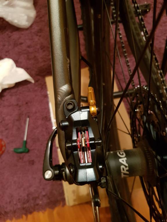

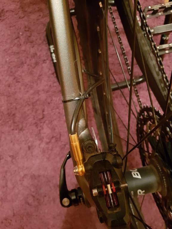

PiotrekGT Opublikowano 4 Stycznia 2020 Autor Opublikowano 4 Stycznia 2020 Mały tuning: Wymienilem tylny zacisk z M7000 na M7100, powodem było złe układanie się przewodu co skutkowało lamaniem się go i ocieraniem o szprychy. M7100 ma już wewnętrzne wyprowadzenie przewodu. Co do samego zacisku to czuć troche inna prace, lekko lepszą modulacje. Skok klamki jest teraz nieco dłuższy.
Accent_Szaj Opublikowano 5 Stycznia 2020 Opublikowano 5 Stycznia 2020 (edytowane) Rewelacyjne wygląda ten twój Trek. Kolorystyka obłędna. Strasznie mi się podoba. Nie dziwię się, że masz drugi budżetowy rower . Też bym takiej maszyny pod sklepem , bez obstawy AT nie zostawił Edytowane 5 Stycznia 2020 przez Accent_Szaj 2
Kruk Opublikowano 11 Stycznia 2020 Opublikowano 11 Stycznia 2020 Skok klamki dłuższy bo więcej oleju trzeba na 4 tłoczkowy zacisk Ja też tak miałem jak z 2tłoczkowego SLX dałem zacisk od Sainta
PiotrekGT Opublikowano 11 Stycznia 2020 Autor Opublikowano 11 Stycznia 2020 5 godzin temu, Kruk napisał: Skok klamki dłuższy bo więcej oleju trzeba na 4 tłoczkowy zacisk Ja też tak miałem jak z 2tłoczkowego SLX dałem zacisk od Sainta To jest dwutłoczkowy
Kruk Opublikowano 11 Stycznia 2020 Opublikowano 11 Stycznia 2020 Serio? aa no tak m7120 jest 4 pomyłeczka ale tak ja miałem przy zmianę z 2 na 4 tłoczki.
Accent_Szaj Opublikowano 11 Stycznia 2020 Opublikowano 11 Stycznia 2020 Generalnie z tylnymi są jaja , bo jest dłuższy przewód. Jak daje się nowy zacisk , to zawsze zostanie tam jakiś bąbelek. Ale kto by się tam tyłem przejmował. I tak nie trzeba tam za dużej siły ,żeby zblokować koło. Jeszcze jak Piotrowi się podoba , to git

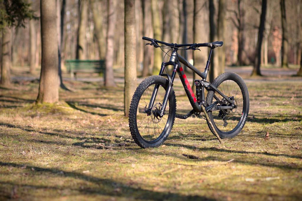

Accent_Szaj Opublikowano 15 Marca 2020 Opublikowano 15 Marca 2020 (edytowane) Robione o 6.15 ? @Wojtek O. Piękne foty. Jaki ten Trek czyściutki Edytowane 15 Marca 2020 przez Accent_Szaj
PiotrekGT Opublikowano 15 Marca 2020 Autor Opublikowano 15 Marca 2020 18 minut temu, Accent_Szaj napisał: Robione o 6.15 ? @Wojtek O. Piękne foty. Jaki ten Trek czyściutki 1. robione po południu 2 . brudny był, tylko laczki na nowe i tak sie wydaje
Accent_Szaj Opublikowano 15 Marca 2020 Opublikowano 15 Marca 2020 1.O wy! Fajnie,ale nie mam żalu,bo teraz to lepiej nie zbierać się w większe grupy(mówię poważnie) 2.Ahm jasne ,pewnie wyżelowane (a tu żarcik wpadł) Tak na poważnie,to przepiękny rowerek i wręcz artystyczne focichy. @Wojtek O. gratuluję talentu.
