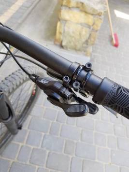

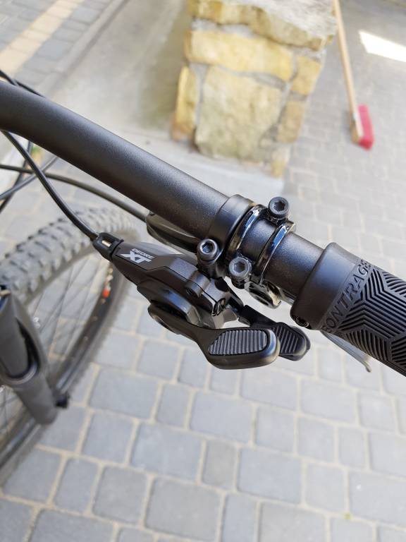

PiotrekGT Opublikowano 3 Lipca 2019 Autor Opublikowano 3 Lipca 2019 Update: Manetka XT 12rz i przerzutka SLX 12rz, zajarałem się tymi nowościami od shimano tak, że w planach mam jeszcze wymianę korby na SLX bo NX jest brzydka, serio, wszystkie rzeczy srama wyglądają beznadziejnie, jakby były robione dla 12 letnich dzieciaków, krzykliwe i pstrokate toto. Nowy SLX kosztuje mniej niż uzywany NX więc nic nie strace na tej zmianie a wygląd elegancki 2
Mogles Opublikowano 5 Lipca 2019 Opublikowano 5 Lipca 2019 W dniu 3.07.2019 o 12:58, PiotrekGT napisał: Update: Manetka XT 12rz i przerzutka SLX 12rz, zajarałem się tymi nowościami od shimano tak, że w planach mam jeszcze wymianę korby na SLX bo NX jest brzydka, serio, wszystkie rzeczy srama wyglądają beznadziejnie, jakby były robione dla 12 letnich dzieciaków, krzykliwe i pstrokate toto. Nowy SLX kosztuje mniej niż uzywany NX więc nic nie strace na tej zmianie a wygląd elegancki Porównaj obie grupy pod względem działania zakresu przełożeń itp ?
PiotrekGT Opublikowano 5 Lipca 2019 Autor Opublikowano 5 Lipca 2019 (edytowane) Godzinę temu, Mogles napisał: Porównaj obie grupy pod względem działania zakresu przełożeń itp ? Nie rozumiem pytania, zakresu nie zmieniłem bo nie zmieniłem kasety, jeśli chodzi ci o różnice między kasetami NX eagle a SLX to NX ma zakres 455% a SLX 510%. Shimano dało ciała pod tym względem, moim zdaniem SLX powinien mieć zakres 11-51 tak aby kaseta wchodziła na normalne bębenki, myśle że podbili by tym rynek i wkońcu rozmietli ten monopol Srama. Całe szczęście, że działa to z nx'ową kasetą. Edit: No chyba, że przywalą 12rzędowym Deore który rozmiecie NXa Edytowane 5 Lipca 2019 przez PiotrekGT
Gość Opublikowano 5 Lipca 2019 Opublikowano 5 Lipca 2019 Mnie tylko interesuje czy yam manetka będzie działać z przerzutką sram eagle GXGdyż ta moja mi się nie podoba i mam na nią alergieA tutaj pięknie wykończona gumeczkami i można biegi zrzuca palcem wskazującym
PiotrekGT Opublikowano 5 Lipca 2019 Autor Opublikowano 5 Lipca 2019 @piter614 Z tego filmu wychodzi, że tak. Z mojego testu wychodzi, że przerzutka Shimano z mateką srama nie działała dobrze, kurde no na prawdę mi się nie chce tego przekładać żeby to sprawdzić

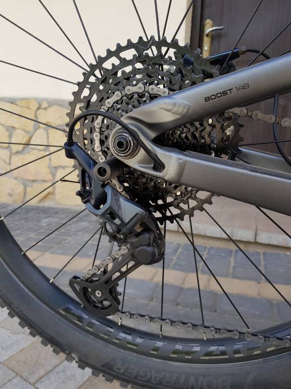

AcidManiac Opublikowano 22 Sierpnia 2019 Opublikowano 22 Sierpnia 2019 W dniu 3.07.2019 o 12:58, PiotrekGT napisał: Update: Manetka XT 12rz i przerzutka SLX 12rz, zajarałem się tymi nowościami od shimano tak, że w planach mam jeszcze wymianę korby na SLX bo NX jest brzydka, serio, wszystkie rzeczy srama wyglądają beznadziejnie, jakby były robione dla 12 letnich dzieciaków, krzykliwe i pstrokate toto. Nowy SLX kosztuje mniej niż uzywany NX więc nic nie strace na tej zmianie a wygląd elegancki Mam dwa pytania: 1. Czy przerzutkę założyłeś na fabrycznym (czyt. istniejącym) haku od Treka, czy może wymieniłeś hak na jakiś inny? 2. Jaki pancerz do linki zastosowałeś? I napisz proszę, jak to śmiga w terenie? Ciekaw jestem bardzo konkretnych wrażeń z jazdy, jak przerzutka współpracuje z kasetą i łańcuchem Eagle?
PiotrekGT Opublikowano 22 Sierpnia 2019 Autor Opublikowano 22 Sierpnia 2019 (edytowane) @AcidManiac 1. Hak standard, pancerz taki jak byl od nowości, nie przeciągałem nowego. 2. Współpracuje bez zarzutu za wyjątkiem wrzucania na jedno przełożenie, coś chyba z 24 na 28 ma jakiegoś muła. Poza tym korzyści wynikające z systemów manetki XT. Edytowane 22 Sierpnia 2019 przez PiotrekGT
Accent_Szaj Opublikowano 22 Sierpnia 2019 Opublikowano 22 Sierpnia 2019 3 godziny temu, PiotrekGT napisał: Poza tym korzyści wynikające z systemów manetki XT. XT to XT świetna praca! jak tylko wskoczyłem na te manetki już wiem,że nigdy ich nie zmienię
AcidManiac Opublikowano 23 Sierpnia 2019 Opublikowano 23 Sierpnia 2019 13 godzin temu, PiotrekGT napisał: @AcidManiac 1. Hak standard, pancerz taki jak byl od nowości, nie przeciągałem nowego. 2. Współpracuje bez zarzutu za wyjątkiem wrzucania na jedno przełożenie, coś chyba z 24 na 28 ma jakiegoś muła. Poza tym korzyści wynikające z systemów manetki XT. Wielkie dzięki za info. A z tym przerzucaniem pomiędzy 24 a 28 próbowałeś coś z ustawieniami kąta opasania na przerzutce? Jak zapewne wiesz przy kasecie Eagle`a to bardzo ważne - sam się o tym przekonałem. Ja bym próbował ustawić SLXa lizakiem od Srama względem zębatki 50T lub po prostu poeksperymentować o ułamki obrotu z tą śrubą. Daj znać, czy coś się poprawiło. Hej
PiotrekGT Opublikowano 23 Sierpnia 2019 Autor Opublikowano 23 Sierpnia 2019 @AcidManiacNa przerzutce SLX jest wskaźnik ustawienia odłegłości wózka od kasety (o czym pewnie wiesz). Ustawienie to przy kasecie eagla daje beznadziejną współpracę. Nie mam przymiaru srama, ustawiłem na czuja. Wg mnie obecne ustawienie to najlepsze z możliwych. Mówiąc po krótce: im oddale teraz wózek, przy wrzucaniu pojawią się ogłosy w stylu "tyryryt tyryrt", zapewne wiesz o czym mowa jak przy najtańszej przerzutce. Im bardziej przybliże to biegi będą wrzucane już na chama, z ocieraniem łańcucha o obudowe wózka.
