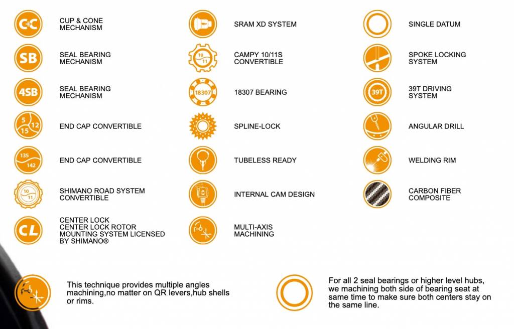

joohoo Opublikowano 13 Kwietnia 2020 Opublikowano 13 Kwietnia 2020 (edytowane) Ostatnio sam szukałem co to jest ten Boost QR 141 i bardzo mało informacji o tym więc spieszę z wyjaśnieniami. Sam mam w Cannondale Trail 1 taką piastę. Obecnie na rynku są trzy marki, o których mi wiadomo, które mogą mieć taki standard albo, które można przerobić. Piasta ta to nic innego jak Boost 148x12, w której wymienia się końcówki, które przerabiają ją ze sztywnej osi na szybko zamykacz. Nie jestem pewien co do marki Formula, czy oferuje coś podobnego bo nie zagłębiałem się w ich ofertę, ale coś tam posiadają co można przekonwertować. Z ich ofertą można się zapoznać w linku poniżej:https://www.formulahubs.com/product.php?t=3 a tu piktogramy dla leniwych: Pierwsza z nich to wspomniana piasta Altusa MT200, która nie potrzebuje żadnych przeróbekhttps://www.bike24.com/p2308268.html Druga to DT Swiss do której trzeba dokupić owe końcówki żeby przerobićtu najbardziej popularna piastahttps://www.chainreactioncycles.com/dt-swiss-350-mtb-is-6-bolt-db-rear-hub/rp-prod168833a tu przejścówkahttps://www.chainreactioncycles.com/dt-swiss-conversion-kit-12mm-to-qr-rear/rp-prod23858 Trzecia opcja to piasta Hope Pro 4, chyba, że dostanie się gdzieś Hope Pro 2 to też będzie pasowałotu piastahttps://www.chainreactioncycles.com/hope-pro-4-boost-mtb-rear-hub/rp-prod145309tu przejściówkahttps://www.chainreactioncycles.com/hope-pro-2-4-evo-rear-hub-conversion-kit/rp-prod68578 Jak widać standard nie jest ani tani, ani popularny, ale na szczęście jeszcze można coś poradzić. Co do gotowych kół to trzeba szukać z piastami jak podałem powyżej i dokupić konwertery, które są na wcisk na szczęście więc nie trzeba za dużo ingerować. Poniżej pozwolę sobie zamieścić listę piast i kół DT Swiss, które da się przekonwertować: Piasty: 80 Centre Lock® rear 240s straightpull Centre Lock® rear 240s straightpull IS rear 240s Centre Lock® rear 240s disc brake IS rear 350 straightpull Centre Lock® rear 350 straightpull IS rear 350 Centre Lock® rear 350 disc brake IS rear Koła: XRC 1250 SPLINE® rear (27.5, 29) XR 1450 SPLINE® rear (26, 29) XR 1501 SPLINE® rear (26, 27.5, 29) X 1900 SPLINE® rear (26, 29) XM 1501 SPLINE® rear (26, 27.5, 29) M 1700 SPLINE® rear (26, 27.5) M 1900 SPLINE® rear (26, 27.5, 29) EX 1501 SPLINE® rear (26, 27.5) EX 1750 SPLINE® rear (26, 27.5) E 1900 SPLINE® rear (26, 27.5) XM 1550 TRICON® rear (26, 29) M 1700 TRICON® rear FX 1950 TRICON® rear (except 150mm) XRC 950T rear (26, 29) EXC 1550 rear EX 1750 rear (except 150mm) Co do kół Hope to wszystkie, które mają piastę Pro 2 lub 4 Edytowane 13 Kwietnia 2020 przez joohoo
