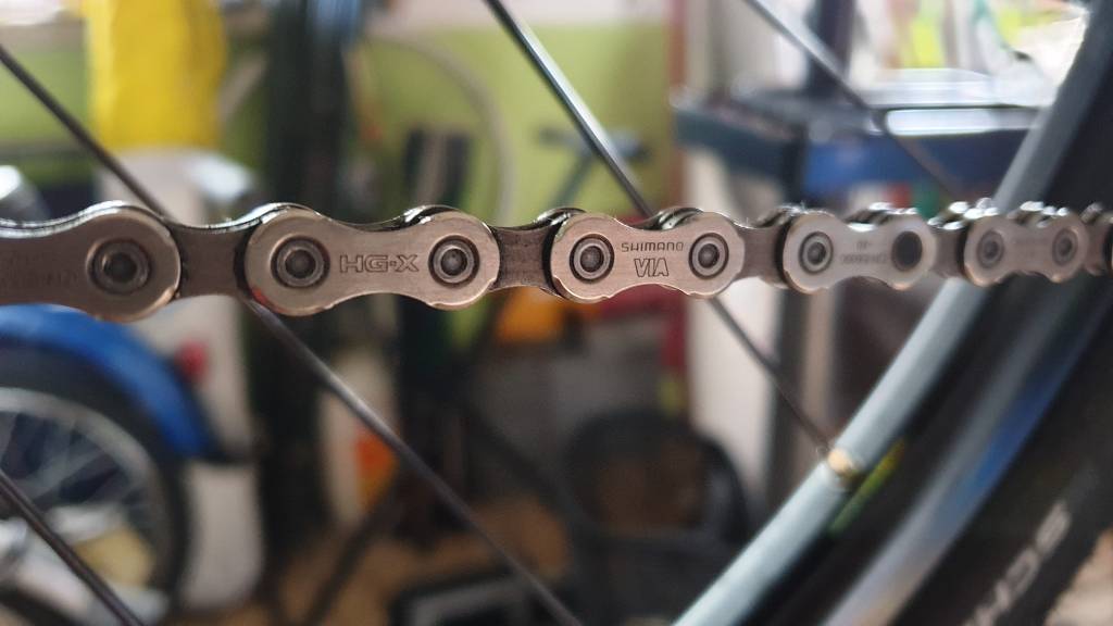

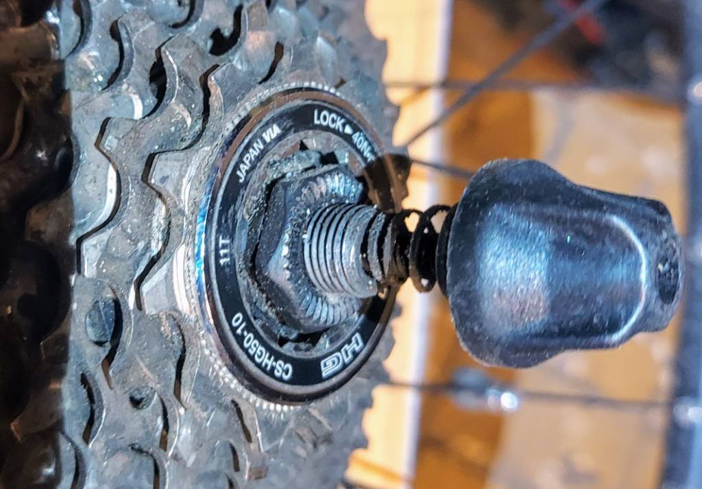

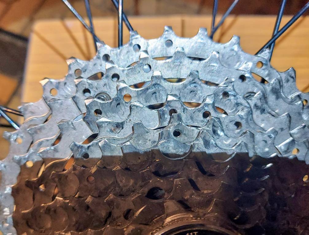

Arkos Opublikowano 25 Listopada 2020 Opublikowano 25 Listopada 2020 Witajcie, kaseta j.w. w ebike przebieg 5 tyś. km szukałem na necie , ale nie znalazłem identycznej, czy te w linkach nadają się na podmiankę ? Oryginał ze zdjęcia jak myślicie, w jakim stanie jest, do wymiany czy jeszcze ogarnie następne 5 tyś, nadmienię, że głośno jest ? 😉 Łańcuch w załączniku ... Przypuszczam, że głupie pytanie, ale może faktycznie coś na tych zdjęciach widać ... https://allegro.pl/oferta/kaseta-10-rzedowa-sunrace-11-46-t-czarna-7525992049 https://allegro.pl/oferta/kaseta-shimano-deore-cs-m4100-11-46-10rz-9518646080
kaido2 Opublikowano 26 Listopada 2020 Opublikowano 26 Listopada 2020 W dniu 18.10.2020 o 16:10, Biker91 napisał: Nie będzie pasować. BCD 92mm Bez obaw, spokojnie możesz dalej jechać na oryginalnej tarczy, nie ma potrzeby wymiany. 16 godzin temu, Arkos napisał: Witajcie, kaseta j.w. w ebike przebieg 5 tyś. km szukałem na necie , ale nie znalazłem identycznej, czy te w linkach nadają się na podmiankę ? Oryginał ze zdjęcia jak myślicie, w jakim stanie jest, do wymiany czy jeszcze ogarnie następne 5 tyś, nadmienię, że głośno jest ? 😉 Łańcuch w załączniku ... Przypuszczam, że głupie pytanie, ale może faktycznie coś na tych zdjęciach widać ... https://allegro.pl/oferta/kaseta-10-rzedowa-sunrace-11-46-t-czarna-7525992049 https://allegro.pl/oferta/kaseta-shimano-deore-cs-m4100-11-46-10rz-9518646080 Oryginał wygląda dobrze patrząc na profile zębów i powinien przyjąć nowy łańcuch. Gdyby przeskakiwało na nowym łańcuchu można myśleć o ewentualnej regeneracji, bądź wymianie. Ale: pierwsze co bym zrobił to sprawdził zużycie łańcucha zanim bym cokolwiek wymieniał. Głośny odgłos nie musi być związany ze zużyciem.
