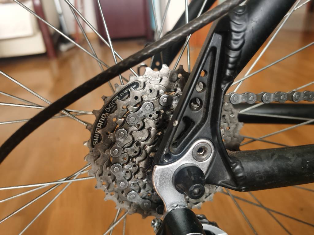

Wyreguluj przerzutkę tylną, to będzie płynie zmieniać przełożenia 😉
Już była regulowana. Generalnie bardzo ładnie chodzi. Zrzucanie co 1 czy 3 jest bezproblemowe. W górę tez chodzi ładnie. Nie mniej jednak czasem potrafi się zaciąć i muszę delikatnie podciągnąć aby wskoczyła. To jest rower używany gdzie osprzęt wg mnie nie był czyszczony. Po wyczyszczeniu, wymianie linek, pancerzy chodzi o niebo lepiej i ciszej. Nie mniej jednak czasem potrafi zawieść. Jak nie podciagniesz linki wskoczy za chwile. Wyglada jakby sprężynka niedomagała. Niestety nigdzie nie mogłem znaleźć nowki w sklepie aby ja wymienić.
Możesz wykożystać zime na polowane na części, powinno być taniej. A może całą grupę M6000 byś wychaczył poniżej 800 pln
Jakie masz manetki tam. Bo ogólnie wypadało by wymienić prawie wszystko jak masz wątpliwości co do sprężyny
Hmmm nie będę niczego wymieniał napisałem :). Obecnie mam LX. Domyślam się ze M6000 obecne to niebo lepsze od mojego starego osprzętu. Dwa ze widziałem ze ma sprzegielko. U mnie łańcuch na wertepach lata, bije itp. Rama to niby 18,5. Generalnie mam 182 i czy mi jakoś jeździ się złe? Wymiana amora plus lepsze koła plus M6000 zamknąłbym się w 2k.
Na pytanie czy wydać 5k na dosłownie 4-5 zawodów w roku warto to odpowiem sobie sam kiedyś. Pierwsze zawody XC przejechałem na nim ale moja kondycja nie pozwoliła na podjazdy. W przyszłym roku będzie lepiej. Może rzeczywiście wpierw M6000 a kupno nowego odłożę na 2021 i zobaczymy jak przyszły rok w zawodach będzie.
A tak wyglada rower jak go kupiłem. Z tego co widzę rama z tylu ma możliwość montażu tarczy.

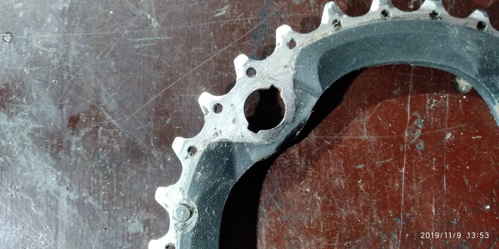

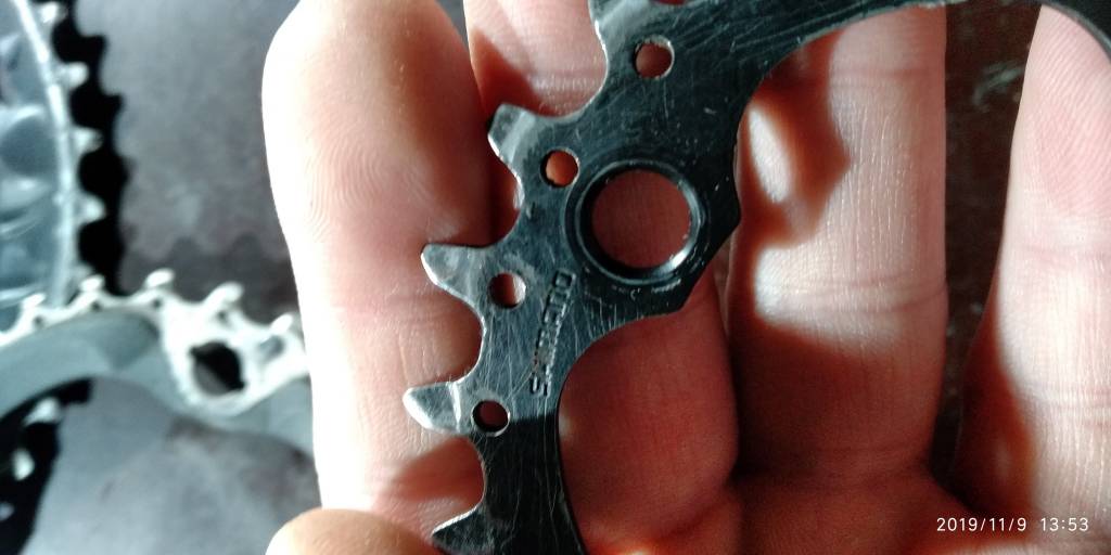

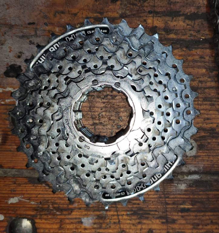

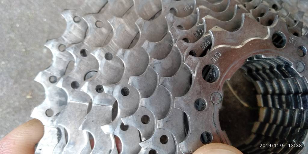

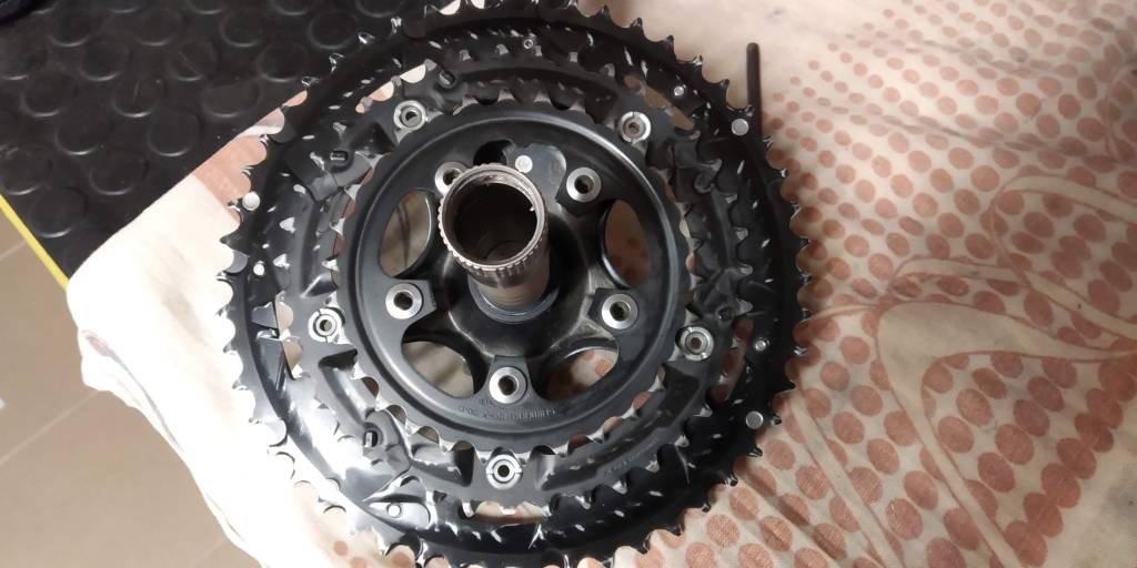

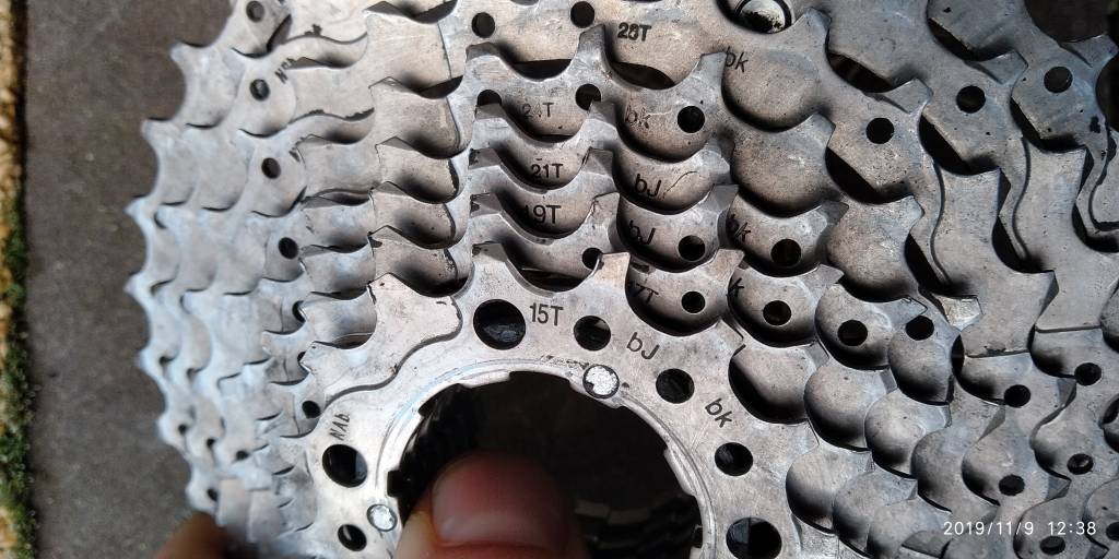

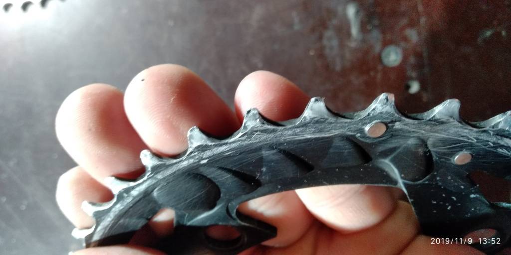

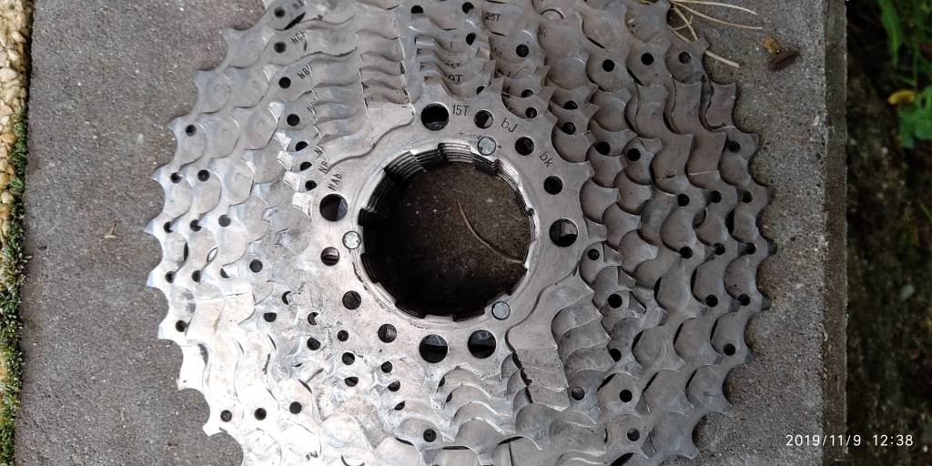

Witam.
Pacjent
Cube Acid 29er 2016 pełna specyfikacja w linku poniżej:
https://katalog.bikeworld.pl/2016/web/produkt/rowery/mtb_650b_hardtail/cube/45483/acid/15

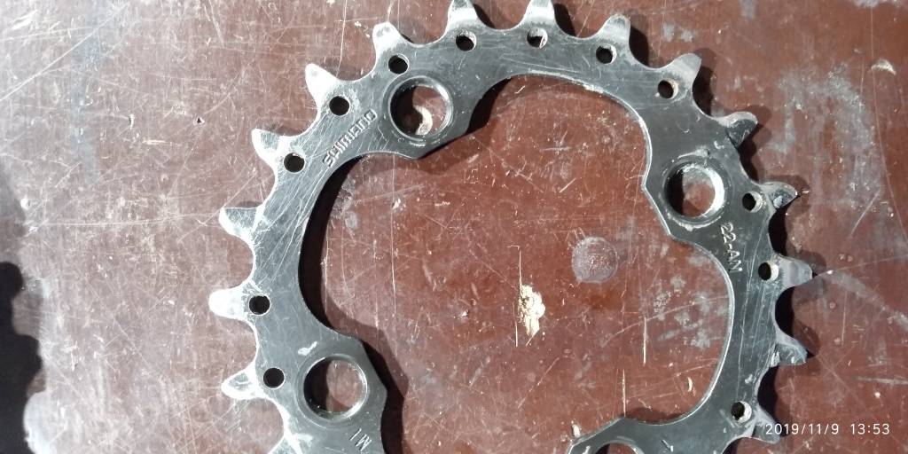

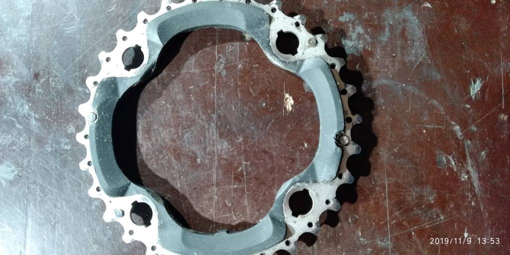

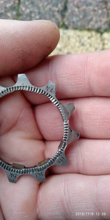

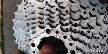

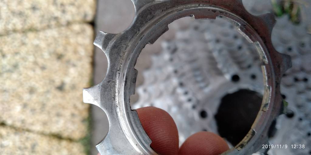

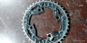

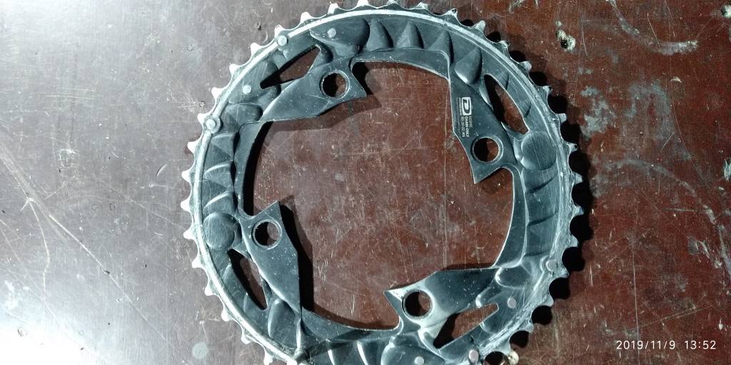

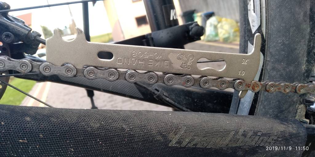

Prosze o ocenę zużycia. Łańcuch katastrofa ale HG54 jest podobno z plasteliny.

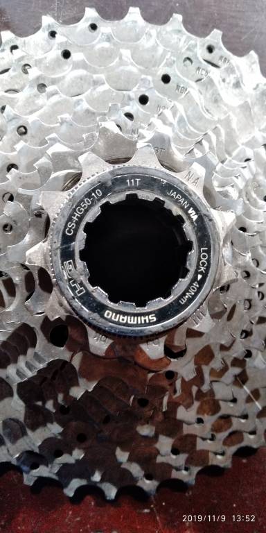

Po rezebraniu napedu i umyciu kasety zauwazyłem ze po mojemu 6,7,8 jest już zużyte, wytarte i są zadziory, więc kaseta Shimano CS-HG50, 11-36 zębów też do wymiany.
Po rozebraniu blatu duza korona rówenizeż do wymiany bo zużyta i zadziory ale średnia i mała chuyba sa ok.
oceńce zdjecia czy dobrze myslę oraz czy kółka przeżutki tez do wymiany?
Na tą chwilę zamnówine
Łańcuch 116 ogniw SHIMANO CN-HG95 Super Narrow MTB
i jesli moje przypuszczenia się potwierdza to do zamówienia jeszcze
Kaseta Shimano Deore CS-HG50 11-36T 10rz.
i Zębatka 40Z Blat korby SHIMANO FC-M612 DEORE ALU.
Z góry dzięki za pomoc
IMG_20191109_115030.jpg IMG_20191109_123821.jpg IMG_20191109_123828.jpg IMG_20191109_123841.jpg IMG_20191109_123854.jpg IMG_20191109_123916.jpg IMG_20191109_135211.jpg IMG_20191109_135224.jpg IMG_20191109_135238.jpg IMG_20191109_135250.jpg IMG_20191109_135301.jpg IMG_20191109_135304.jpg IMG_20191109_135311.jpg IMG_20191109_135327.jpg
Edytowane przez Marcin.KnD
Na HG54 przejeżdżam ponad 2500 km i gdzieś pomiędzy 2500 a 3000 mam 0.75%.
SHIMANO CN-HG95
O tym łańcuchu dość niepochlebnie wyrażał się @Kruk ale ja nie używałem. Możesz poszukać jego opinii. Nie wiem czy nie wolałbym jakiejś 11-ki w zamian, np. 701.
juz postanowiłem że dojeżdzę ten napęd, a potem wymiana na nowa ksetę HG50, n owy łańcuch hg95, i nowa koronę 40t m612
Słuszna decyzja ,póki nic nie przeskakuje ,powoli skompletuj nowy i jak to nastąpi zmień , i przy nowym pilnuj zużycia łańcucha ,bo to rozciągnięty łańcuch załatwił ci napęd

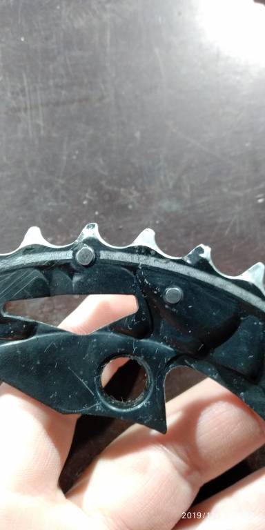

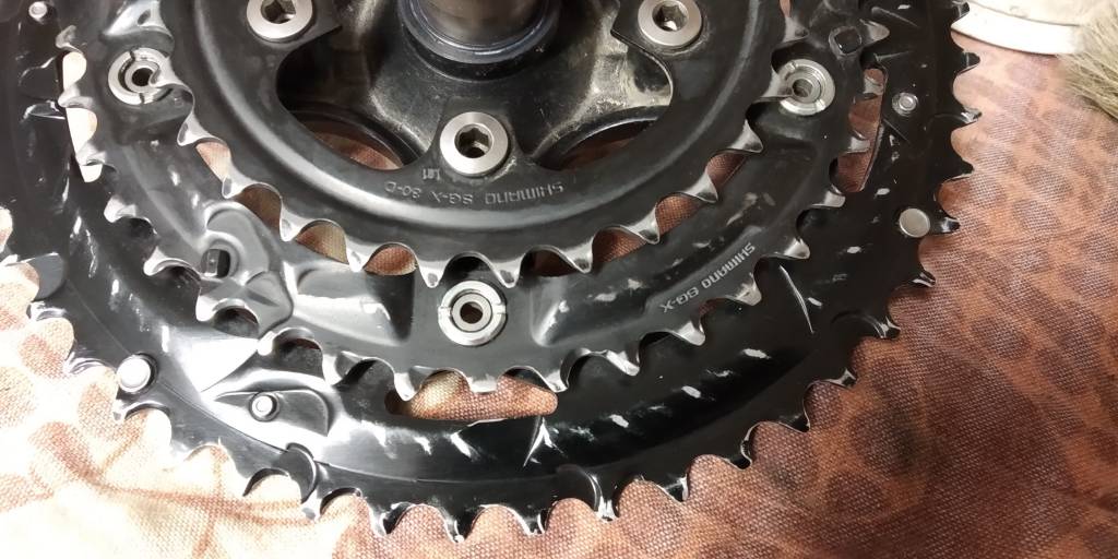

Chciałbym Was prosić o ocenę stanu korby i kasety. Bo przy okazji serwisowania roweru zauważyłem uszkodzenie ząbka korby. A ostatnio miałem sytuację jakby łańcuch przeskakiwał. Jak myślicie jeździć tak jak jest? Łańcuch nie ma zużycia 0.7.
IMG_20200111_173002.thumb.jpg.40f6d46a4595cc5f974645988b69f5b9.jpgIMG_20200111_173017.thumb.jpg.e19e633d30487a762fb2b89352b6b0fb.jpgIMG_20200111_173434.thumb.jpg.0961cf09a597e23c0c55fd6f6b39da35.jpgIMG_20200111_173444.thumb.jpg.d4227a46a1d2ec8a6cc2a867a1ce07ff.jpg
Na oko to jak nowe - nawet nowy łańcuch siadłby bez zająknięcia. Co do tych uszkodzeń to ząbki od nowości nie są wszystkie idealnie takie same po to, aby ułatwić przeskakiwanie łańcucha.
Na zdjęciach wygląda ok , ale nauczony doświadczeniem wiem ,że w praktyce różnie to bywa. Załóż nowy łańcuch i zobacz czy się przyjmie. Tym jednym zębem bym się nie przejmował  .

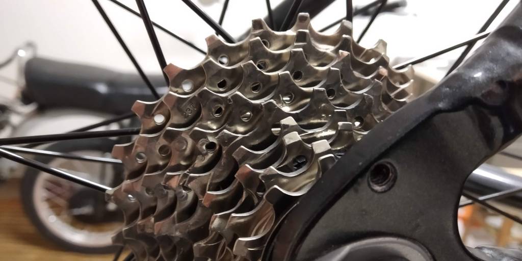

Łańcuch jeszcze niedawno polecony mi tu Connex (przymiar 1% wpadał już swobodnie), obecnie KMC X8.93, przejechałem na nim z 200 metrów. Pod koniec życia poprzedniego łańcucha biegi z tyłu wchodziły już słabo, tzn. wrzucając z 6 na 5 trzeba było wjechać na 4, żeby wskoczyła 5. Na nowym łańcuchu jest idealnie, biegi wchodzą jak należy. W opisie roweru piszą o 108 ogniwach, ale od nowości miałem 113, teraz wsadziłem 116, skróciłem o 3 i dalej jest to samo, tzn. przeskakuje mi łańcuch na środkowej z przodu i 5,6,7,8 z tyłu przy mocniejszym depnięciu. Wczoraj zrobiłem kompletny serwis bębenka, bo myślałem, że pieski złamane albo nie wiem co jeszcze, w środku zamiast smaru była raczej emulsja, ale wyczyszczone, nasmarowane, brak luzów.
Kaseta wygląda tak: https://www.dropbox.com/s/1l3bfzael9vkp1l/2020-02-26 20.54.16.mp4?dl=0
Przód wygląda tak: https://www.dropbox.com/s/sq4596wn1h0pti5/2020-02-26 20.56.29.mp4?dl=0
W zeszłym roku łańcuch przeskoczył mi w sumie może z 10 razy. W tym roku zrobiłem trzy trasy w sumie ok. 260 km w masakrycznym błocie, ostatnia trasa skończyła się totalnym zalepieniem wszystkiego, kasety, przerzutki, kółeczek, łańcucha, kompletny armageddon.
Nie mam pojęcia gdzie jeszcze szukać, przerzutka ma sprawne sprężyny napinające, kaseta nie wygląda mi na zużytą, przeskakiwanie nie polega na spadaniu łańcucha z zębatki, bieg zostaje taki jaki jest. Jakieś pomysły czy już tylko dobry serwis mi zostaje? Oczywiście nie widziałem na własne oczy przeskakującego łańcucha, może bębenek przeskakuje, nie potrafię tego stwierdzić, w środku wyglądał bardzo dobrze, pieski wychodziły ładnie, zęby są, sprężynka napina.

Czy przeskakuje łancuch na kasecie widać w czasie jazdy, chodź nie jest to bezpieczne ;) wg. Mnie kaseta do wymiany, masz szczeście bo 8 rzędowa jest tania :)
  • Pomógł 1
Dzięki, polecisz jakiś mądrzejszy zamiennik do mojej Shimano CS-HG51-8aw? Wolą więcej dać, ale niech to pojeździ przynajmniej dwa lata...
Edytowane przez Dibua
Błąd w modelu kasety
Niestety o dziwo jak więcej wydasz to wcale nie pojeździsz dłużej. Czym droższa kaseta tym przeważnie lżejsza tym przeważnie z materiałów typu aluminium czy tytan, także o dziwo, stalowa i ciężka kaseta wytrzyma najdłużej.
Miales rację, kupiłem tę samą, CS-HG51-8, nic się nie dzieje, cisza i spokój.
Wklejam zdjęcie kasety, która przeskakiwała. Dla mnie to szok, bo ja bym powiedział, że prawie nie jest zużyta...
Akurat na tym widoku widać, że już jest zużyta i powiedziałabym, że 5 i 6 zębatka na pewno nie przyjmie łańcucha. 7 raczej nie, ale widać mniejsza ilość zębów swoje robi. Perspektywa też ma znaczenie.
3 koronki są out, albo do reanimacji. Widać jak byk.

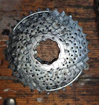

Cześć, czy ktoś może mi ocenić stan zębów na kasecie po tych zdjęciach? Pomijając oczywiście brud i syf. Ostatnio jeżdżę dużo w deszczu i błocie, brak czasu na czyszczenie. Potrzebuje kupić nowy łańcuch i zastanawiam się czy od razu wymieniać kasetę? Na obecnym zrobiłem już ponad 1500km i jest mocno rozciągnięty, są luzy. Można nim zrobić kółko w poprzek. Jeśli kaseta do wymiany to możecie coś polecić? Obecnie mam 10 rzędów i przy takiej bym został. Bardziej jakaś budżetowa opcja bo nie mam na ten moment sporo do przeznaczenia na łańcuch + kasetę.
@EDIT
Z grubsza wyczyściłem kasetę no i sam zauważyłem że niektóre ząbki są już jakby sprasowane. Ale teraz pytanie jak bardzo? Kupiłem nowy łańcuch i sprawdzę czy będzie ok, jak nie to dokupię kasetę. Poniżej załączam zdjęcia pod różnym kątem i światłem, jak komuś udałoby się coś z nich wyciągnąć to proszę o opinie.

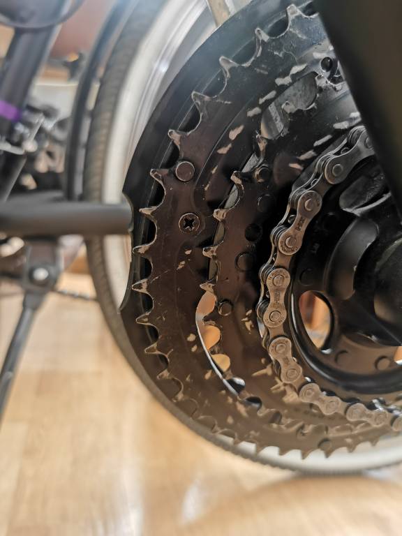

Cześć,
posiadam rower crossowy już dobrych kilka lat i nigdy nie był w nim wymieniany napęd (ale też nie był jakoś bardzo intensywnie użytkowany - do zeszłego roku). Chciałbym Was zatem prosić o ocenę zużycia napędu 3x8 i jeżeli faktycznie należy mu się zmiana, o poradę co i na co warto wymienić. Osobiście wydaje mi się, że np. na kasecie mógłbym wymienić tylko kilka tarcz i byłoby ok, ale nie widziałem za bardzo w internecie części zamiennych do tej wersji kasety, więc obstawiam, że nie jest to możliwe.
Przód:
  • przerzutka - Shimano Alivio FD-M410,
  • korba - Shimano Tourney FC-M131 48-38-28T.
Tył:
  • kaseta - Shimano CS-HG41-8aw
  • przerzutka - Shimano Alivio RD-M430 11-32T.
Z takich dodatkowych informacji - mam wrażenie, że korba z przodu się trochę wykrzywiła i w trakcie kręcenia pedałami lekko pływa na boki. Dodam też, że ważę również całkiem sporo bo w okolicach 115kg.
Robiłem lekkie rozeznanie w temacie i wyczytałem, że w moim przypadku dobrym pomysłem może być przejście z korby na kwadrat, na octalink/HTII, natomiast chciałbym posłuchać Waszej opinii, no i HTII wychodzi ok. 100 zł drożej (w przypadku Alivio), a to już jest całkiem sporo.
Przerzutki chciałbym pozostawić takie jakie są, uważam, że sprawdzają się ok jak na moje potrzeby - tj. jazda w mieszanym terenie tj. asfalt, ścieżki rowerowe, leśne, drogi polne na dystansach do ok. 100 km (chociaż w tym roku może się zwiększyć). Dodam, że zdarzają mi się podjazdy, tu przykładem może być zeszłoroczna wyprawa mazurską częścią szlaku green velo. Na ewentualne usprawnienia chciałbym wydać do 300 zł (rower też nie jest najmłodszy, a być może w przyszłym roku czeka go jakaś zmiana).
Po co?
No chyba, ze będziesz się ścigać i próbować w ten sposób urywać setne sekundy.
Napęd przyjmie nowy łańcuch.
proponuje zaopatrzyć się w w przymiar, lub dokonać suwmiarka poziom zużycia łańcucha, bo Ten HG-40 może być już na wymarciu ( nie znam przebiegu, no i osiąganej mocy bezwzględnej).

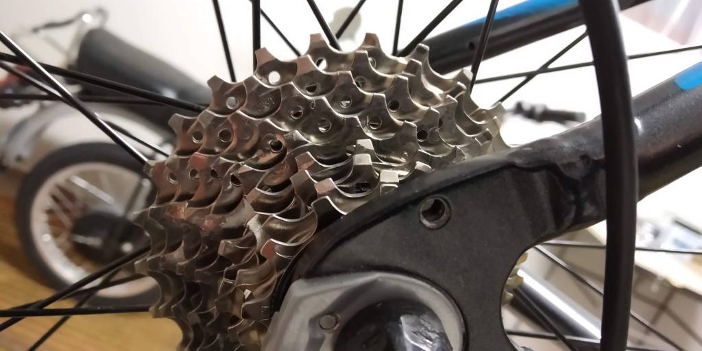

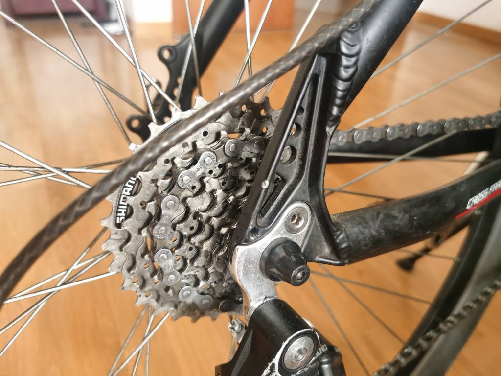

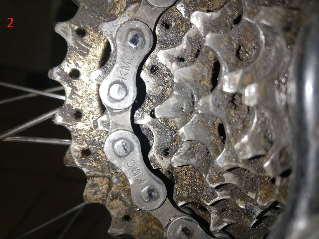

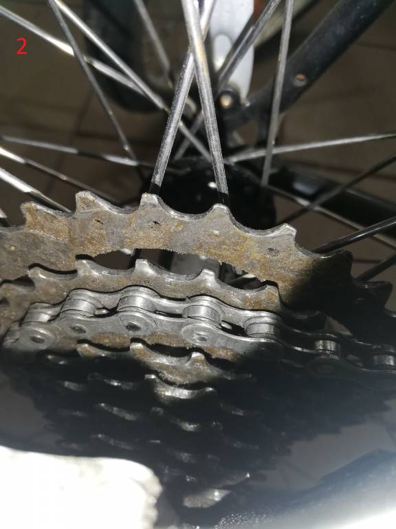

Witam!

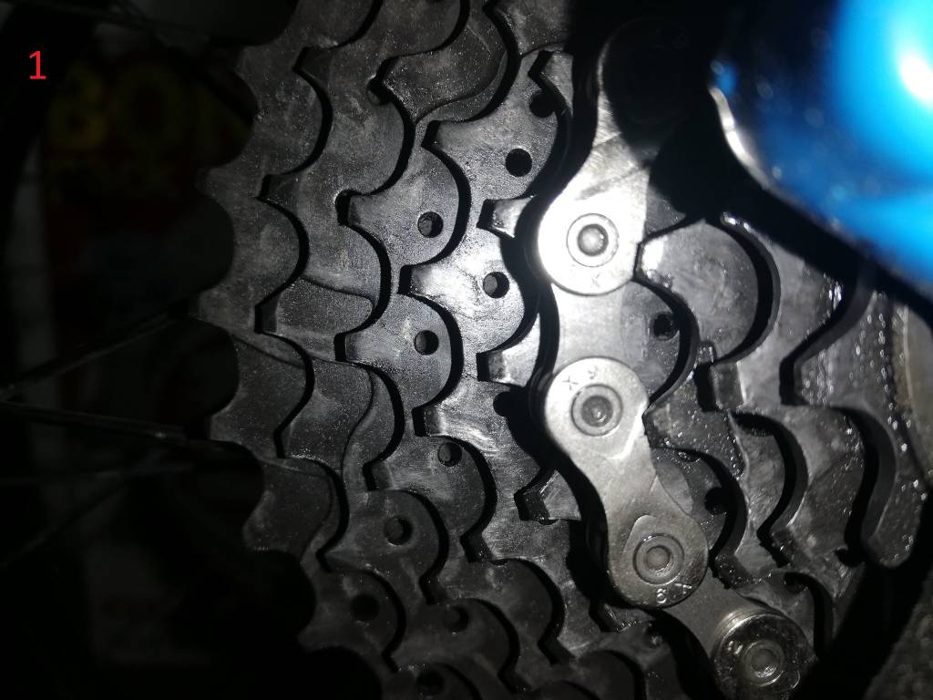

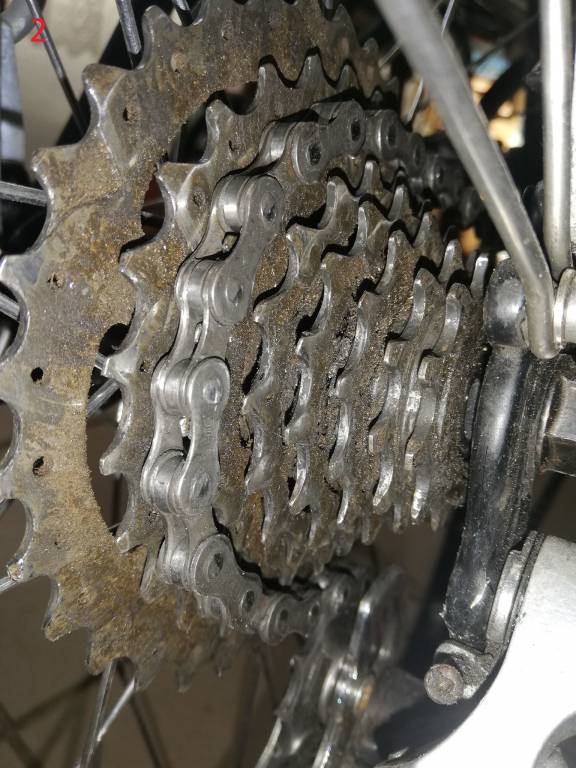

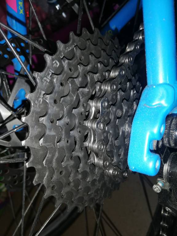

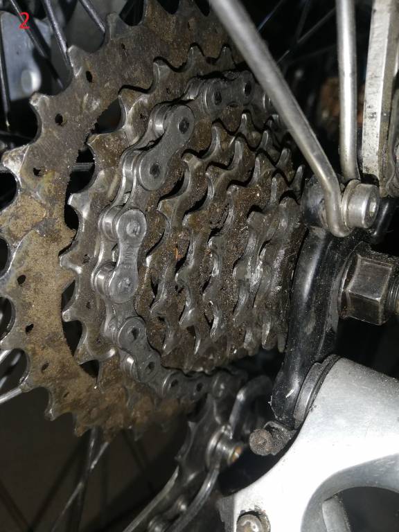

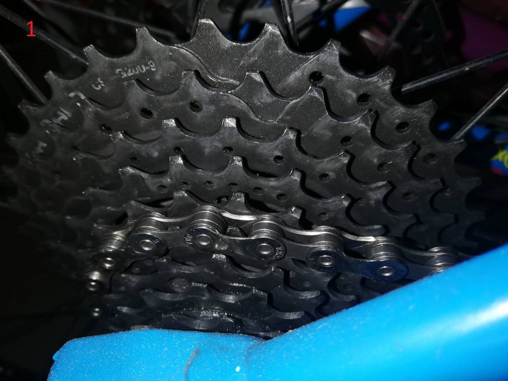

Przychodzę z pytaniem jak i prośbą o ocenę stanu tylnej kasety w dwóch rowerach. Czy do wymiany czy nie oraz jak rozpoznać czy jest do wymiany?
Pierwszy rower (oznaczony numerkiem 1 na zdjęciu):
Dziś wymieniłem łańcuch na nowy. Stary już był zużyty i do tego zgięty w jednym miejscu. Czytałem, że ponoć po zmianie łańcucha trzeba też wymienić kasetę tylną na nową. Czy to prawda czy mogę jeszcze jeździć z tą kasetą na nowym łańcuchu? Czy wymienić też kasetę?
Drugi rower (oznaczony numerkiem 2 na zdjęciu):
Łańcuch już jestem pewny, że jest do wymiany i tu też pytanie co do kasety czy z nowym łańcuchem będę mógł jeszcze jeździć na tej kasecie czy też nową kupić?
Gdyby zdjęcia były nie wyraźne lub coś to piszcie. Podeślę więcej.
100096834_634065583841449_8091163059277529088_n.jpg 100745817_280686496393796_6913009528044781568_n.jpg 100820998_743516399520396_1465727533302415360_n.jpg 100487103_245765600188437_8106243054526005248_n.jpg 100566409_566656784024159_8473899706831863808_n.jpg 100671815_287185159324997_1734247230790959104_n.jpg 101000577_534563987221041_1089216226095267840_n.jpg
druga kaseta na bank śmietnik, widać jak łańcuch staje na zęby. Możliwe że i sam łańcuch kosz.
Zwróć uwagę jak odchylona jest przerzutka, zrobił zdjęcie od dołu dlatego taki efekt.
Przy zużytym nie ma czegoś takiego, że łańcuch nałazi na zęby, chyba , że założysz totalnie zużyty łańcuch do nowej kasety i zrobisz foto przed jazdą. Co innego korba.
Obydwie kasety wyglądają na ok, ale czy są na pewno tego nikt w 100% nigdy nie potwierdzi. Trzeba sprawdzić samemu i ewentualnie wymienić.
Edytowane przez kaido2
W 1-wszym rowerze po wymianie łańcucha przeskakuje gdzieś na 4 biegu i 6/7, czy to może kwestia jeszcze regulacji?
W 2-gim tak samo przeskakuje.
Jeżeli przełożenia wchodzą normalnie, oznacza to iż rower jest wyregulowany i problem leży w kasecie.
Natomiast jeżeli skacze miedzy koronkami - regulacja.
