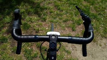

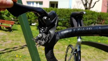

Grzesiek SRC 1 Opublikowano 22 Maja 2020 Opublikowano 22 Maja 2020 Po kraksie na szczęście już nie ma śladu ani na rowerze ani na mnie W rowerze poszła tylko klamko-manetka, ale przy tego typu rzeczach wymienia się też kierownicę, więc i to zostało zrobione. Nawet nie ma żadnej ryski na ramie Cały impet pochłonęła kierownica i niestety moja noga i kość ogonowa. 1. Nowa kierownica plus owijka z żelowymi podkładkami - jednym słowem miodzio! W porównaniu do oryginalnej kierownicy i owijki tutaj jest po prostu przepaść. Od teraz to aż chce mi się jeździć w dolnym chwycie. Niestety poprzednio nie wyglądało to tak różowo. Kierownica była w tym miejscu zbyt cienka a przez to niewygodnie się ją trzymało i drgania przechodziły na nadgarstki. Teraz jest gruba, mięsista i przez to bardzo komfortowa. 2. Przed tygodniem kupiłem sobie też nowe koła. Wybór padł na Novatec Jetfly. Kółka są zdecydowanie lżejsze niż te Aksiumy. Widać wyraźnie lepsze przyspieszenie i lekko szybciej idą na płaskich, długich odcinkach drogi. Nie byłem jeszcze w górach więc ciężko powiedzieć jak tam się sprawdzą. Z robocizną zapłaciłem 1600 zł. Po zmianie kierownicy i kół rower waży lekko ponad 0,5 kg mniej. Duży też plus dla PZU bo sprawnie zostały wypłacone pieniądze z OC sprawcy wypadku - były to dwie oddzielne sprawy. Majątkowa i osobowa za uraz ciała. Także mam komplet Mavic Aksium na sprzedaż. Przednie koło ma rok i przebieg około 4800 km. Tylne jak wcześniej wspomniałem zostało wymienione przed dwoma miesiącami na nowe i ma nabite gdzieś z 300-400 km. Koła są zarejestrowane w systemie Mavica i mają 3 lata gwarancji. Stan idealny. 1
