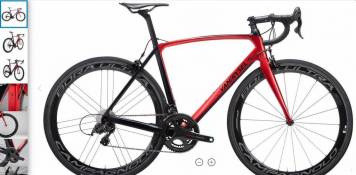

Bury Opublikowano 4 Września 2019 Opublikowano 4 Września 2019 (edytowane) Była oferta limitowanego Rysla sygnowanego przez Campagnolo, od 1 do 30. Cena 22 tyś. Napęd 2x12. Rama nie była na gwarancji w tym wydaniu. Ciekawe czy w nim sztyca trzeszczy. Edytowane 4 Września 2019 przez Bury
