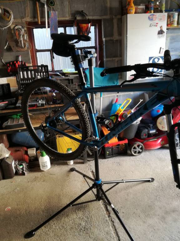

Kowadło... ciekawe czy rower jest zadowolony z nowej ksywki. :)
22kg wisiało na tym stojaku. Gdzieś mam zdjęcie w tej konfiguracji. Oba koła w górze, chwyt za sztyce. Spokojnie można robić ;)
22kg noo to zacny rowerek.  :D
Zmieniam zdanie odnośnie kowadła 😀

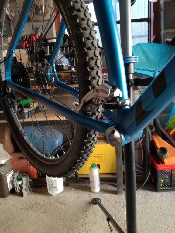

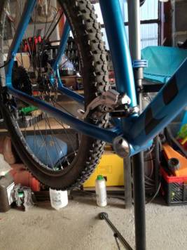

Dziś walczyłem z kominami, nie jest to takie łatwe jak się wydaje, ale mam pytanie czy śruby po zeszlifowaniu  kominów nie były za długie? Łańcuch nie zawadzał ? Bo coś mi się wydaje że może tak być.
