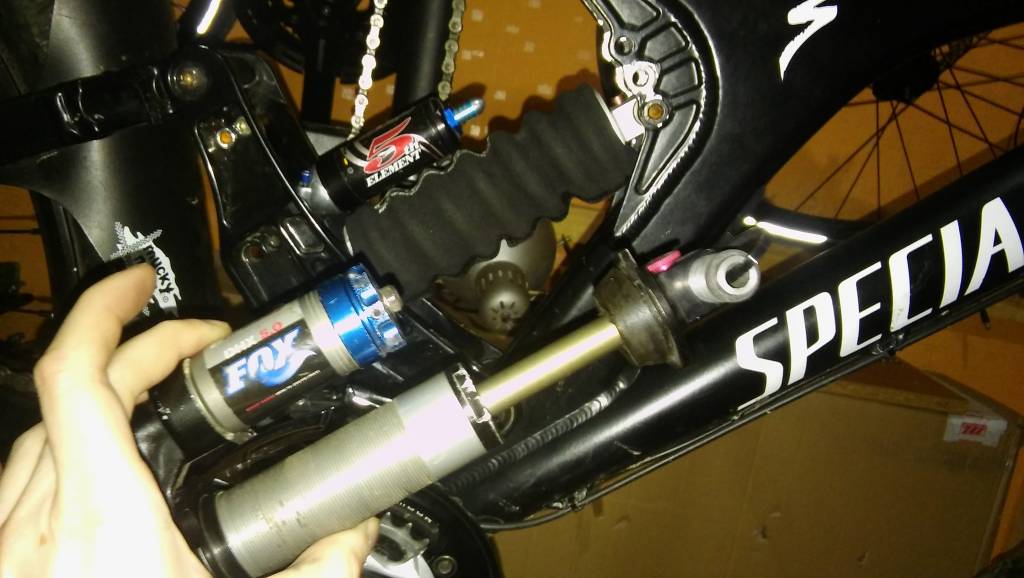

Zamontowałem z powrotem 5th Elementa gdyż DHX idzie na serwis do Spider Suspension. Sam się nie podejmuje (jeszcze) serwisu damperów gdyż nie mam ani dobrego imadła ani kluczy calowych.

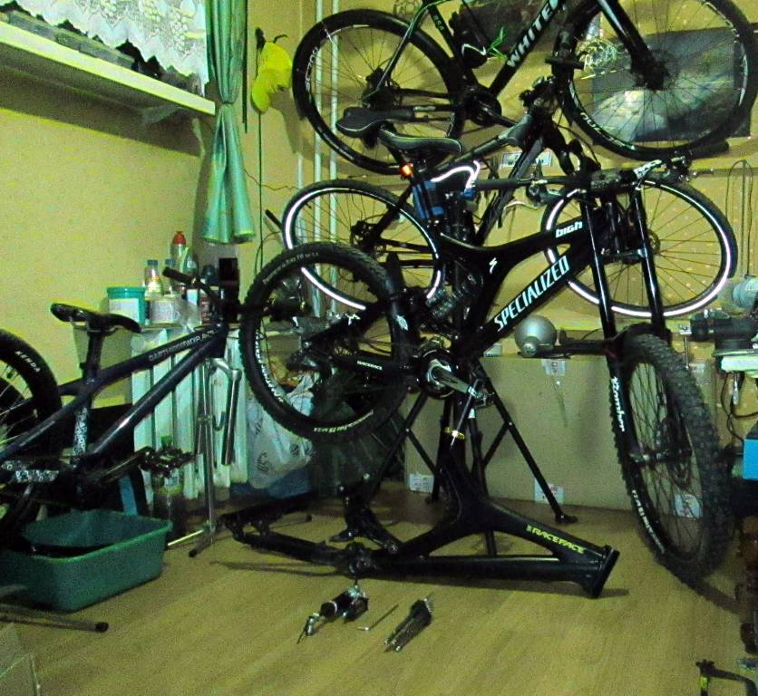

W zimie się nie chciało grzebać to teraz trzeba :P

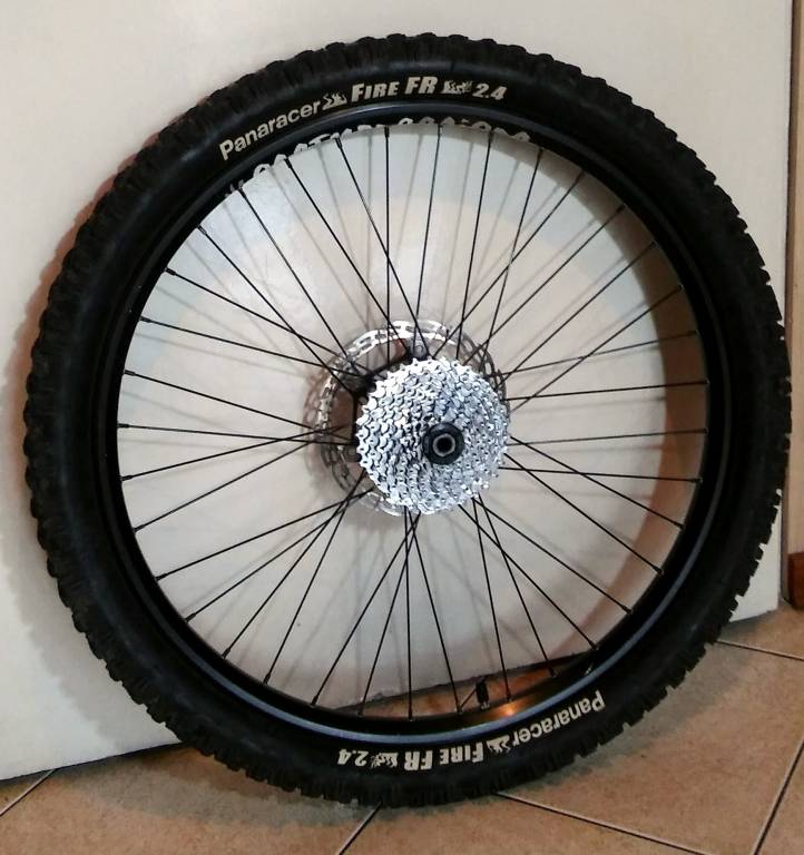

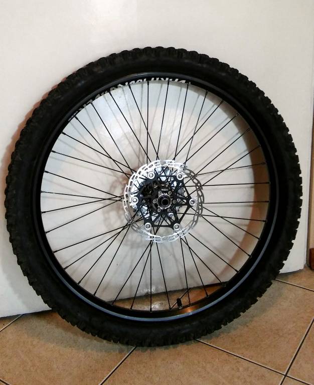

Żeby Was nie zanudzać. Zacząłem od tylnego koła.
Opona umyta, obręcz, szprychy piasta. Rozebrany został bębenek, przegląd łożysk, kontrola zużycia zapadek, czyszczenie, ponowne smarowanie i składanie. Kaseta została wyczyszczona i oceniona, bardzo fajnie się trzyma. Tarcza hamulcowa została umyta, odtłuszczona, śruby tarczy też, na koniec smarowanie gwintów i skręcanie. Oto efekt :)
20180313_100722.thumb.jpg.89775ff3a569d2fc84591e83289eae57.jpg20180313_100707.thumb.jpg.1d6b4fc751d989f60264407333306987.jpg
Teraz zabieram się za przednie :)

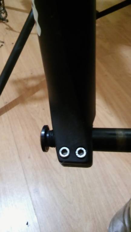

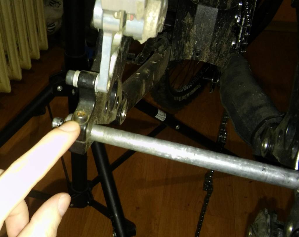

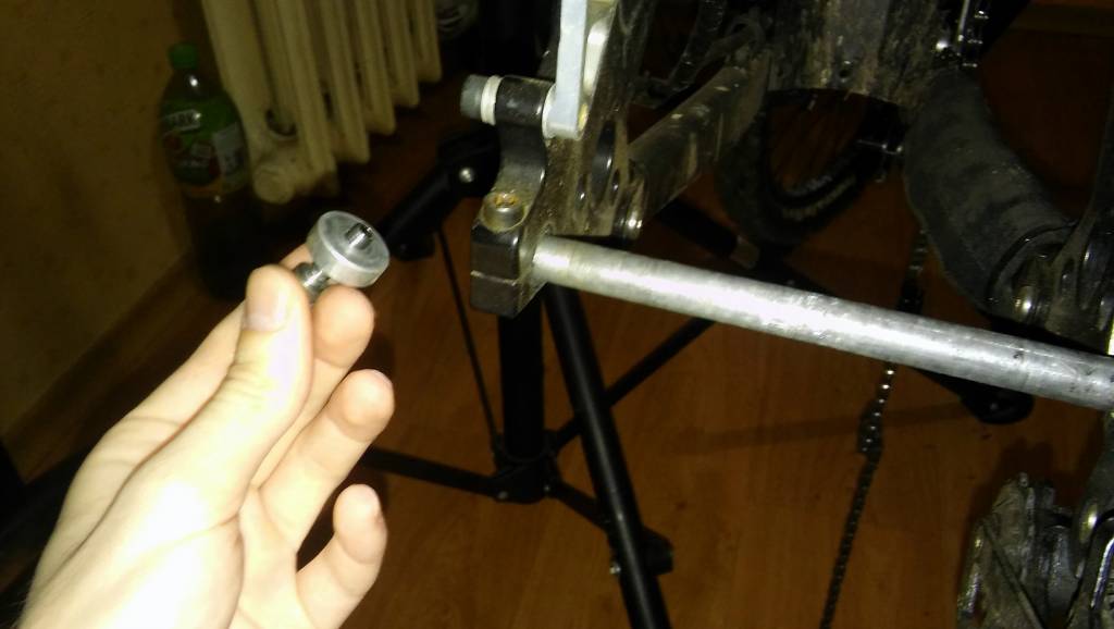

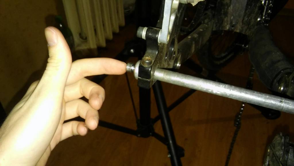

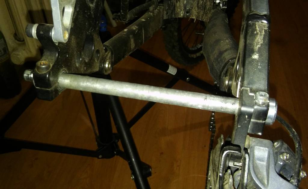

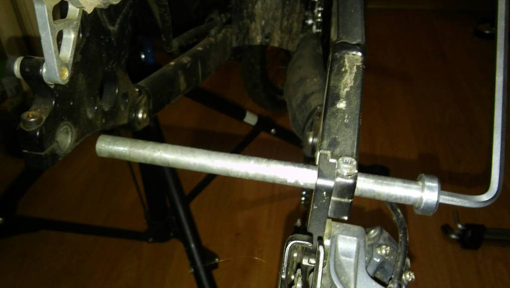

Ciekawostka co do sztywnych  osi.
Z tyłu jest to rozwiązane tak (dla cierpliwych) :D
Odkręcamy dwie śruby ściskające ośkę.
20180313_102725.thumb.jpg.618114b16dd61991cd210644ab34384c.jpg20180313_102714.thumb.jpg.bc5a297b1c1539e21189e931caf0d815.jpg
Wykręcamy śrube która nam ściska ośkę.
20180313_102738.thumb.jpg.950d20d4e97d5281ae9ede0eea7f4336.jpg20180313_102750.thumb.jpg.b064ed069d92a4dc1149f2b95f97a864.jpg
I możemy imbusem wyciągnąć. Bo gwintu zewnętrznego to to tam nie ma, a idzie ciężko :P

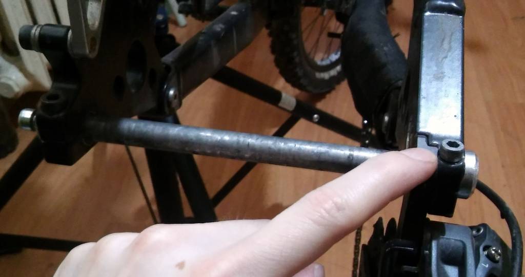

A co do przodu. Na dole każdej goleni jest "łapa" z dwoma śrubami. W sumie jest ich 4. Musimy je odkręcić, następnie odkręcamy jedną strone ośki która ściska nam całość i w drugą stronę wyciągamy ośkę. Rozwiązanie także dla cierpliwych :D

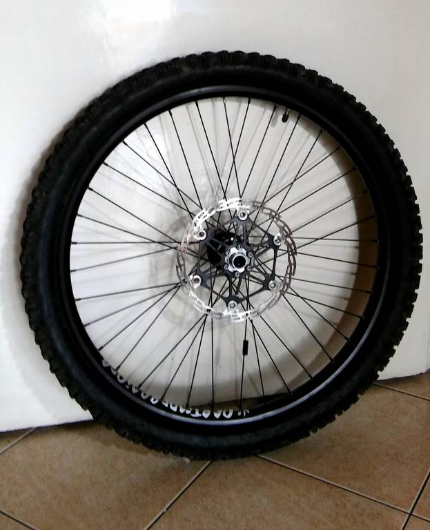

No i przednie koło. Niestety tutaj niespodzianka. Zmieliło mi te boczne osłonki łożysk, po zewnętrznych stronach w prawym i lewym. No cóż "oblecą" :D kręcą się jak nowe, dostały nowy smar. Tarcza , obręcz i opona "wypuncowana" :D
Na dzisiaj koniec. Czas do pracy :(

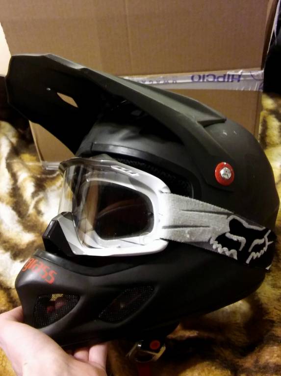

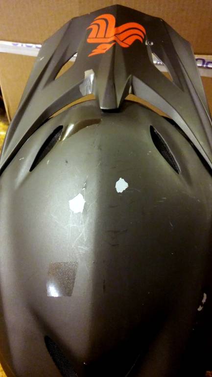

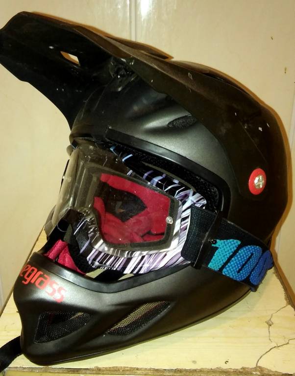

Po pracy ciemno, późno, tłukł się nie będę. Kask sobie wypiorę :D
Zmęczony troche już ten kask, zebrał troche szotów, gałęzi, kamieni i gruntu :P
A i gogle zmienię na Fox Airspc to w tych mi już się pianka niszczy.

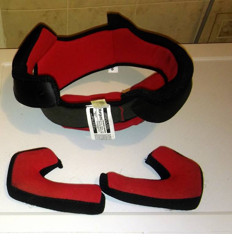

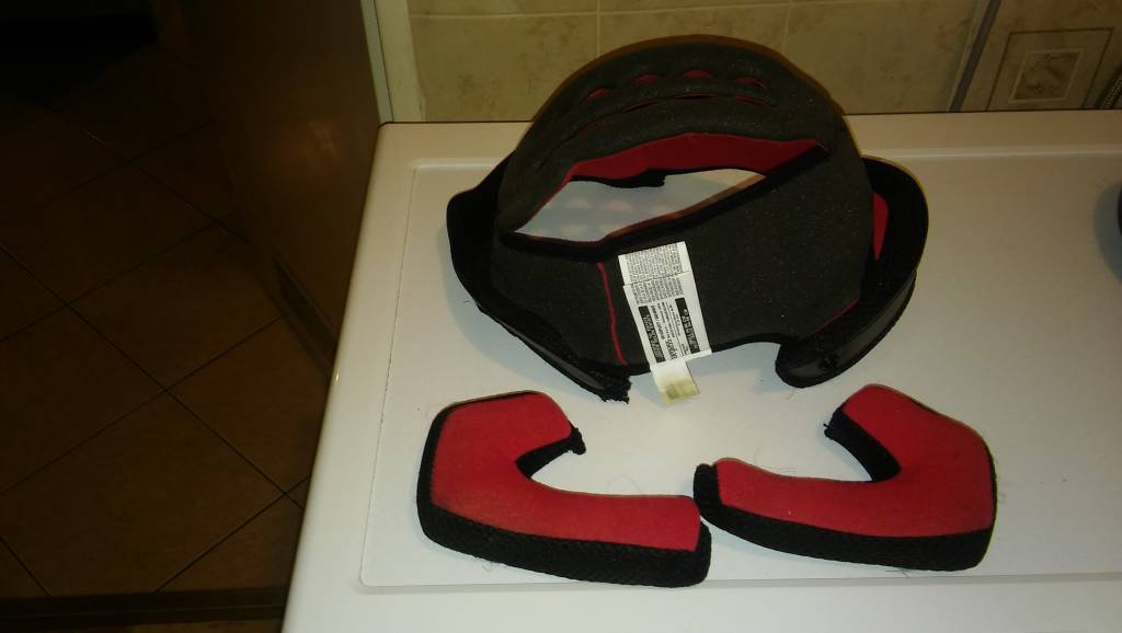

Wyjąłem środek i wrzuciłem do prania. Myślałem o pralce ale raz że nie ta godzina a dwa bałem się że się poniszczą. Wylądowały w miednicy ;)
Co ty wiesz o zmęczonym kasku :P Widziałeś mojego FullFace'a? xD Ale swoją drogą ten Bell to pancerniak nie do zdarcia :D
Co nieco wiem. Nie raz leżałem :D Zresztą sam wiesz.

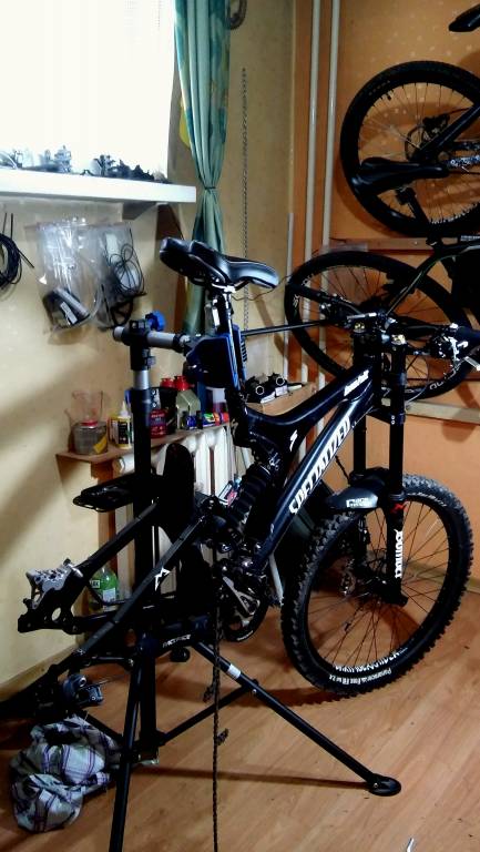

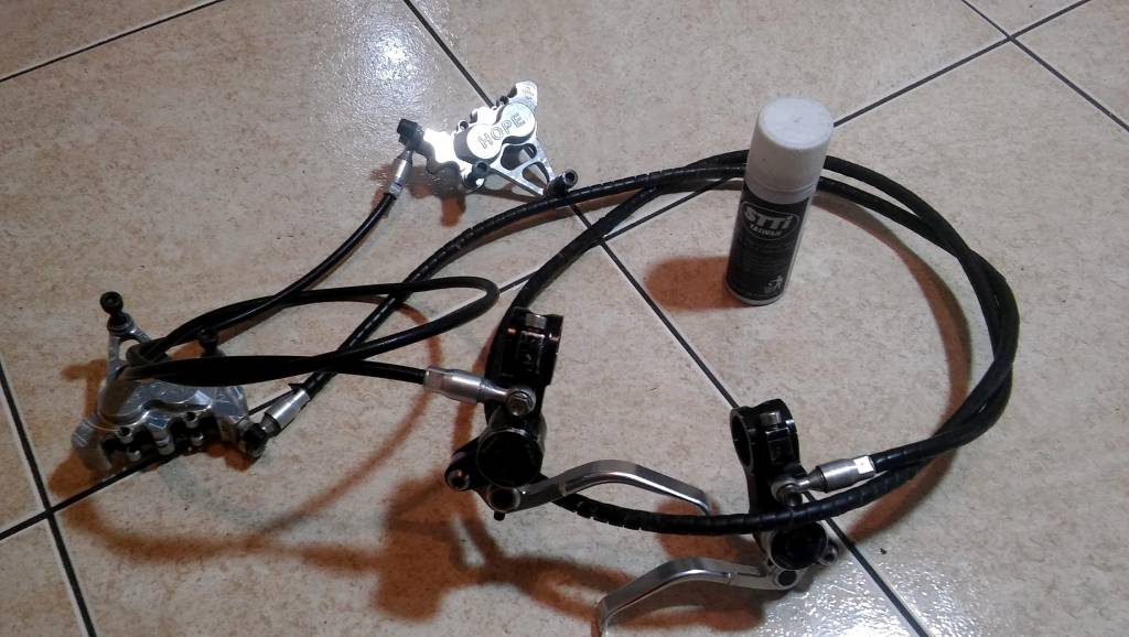

Serwisu ciąg dalszy. Wyjąłem 888 do serwisu, ale odkładam to na później, po prostu nie chce mi się jechać po olej xD

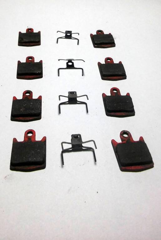

Odkręciłem hamulce, przetrę klocki hamulcowe, a jest ich trochę (tak to są klocki z dwóch zacisków :P ).
A tłoczki w zaciskach i uszczelki wymoczę w oleju sylikonowym :)
Będą się moczyć do wieczora :)

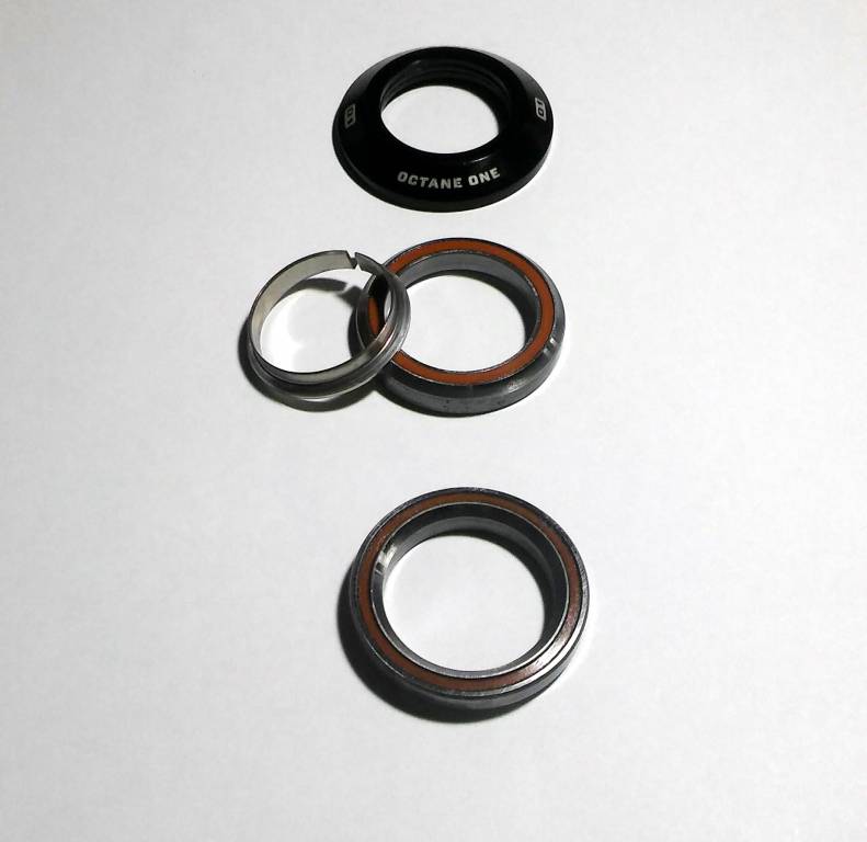

Na koniec stery. Miski wyczyszczone, łożyska dostały nowy smar i kręcą się jak nowe :D

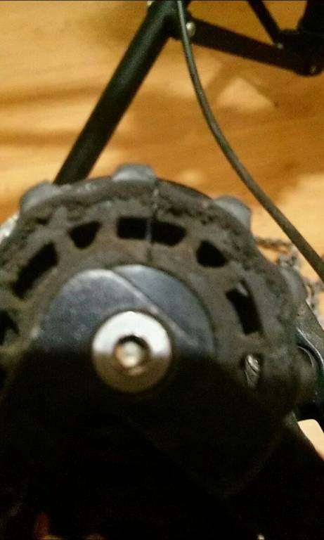

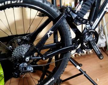

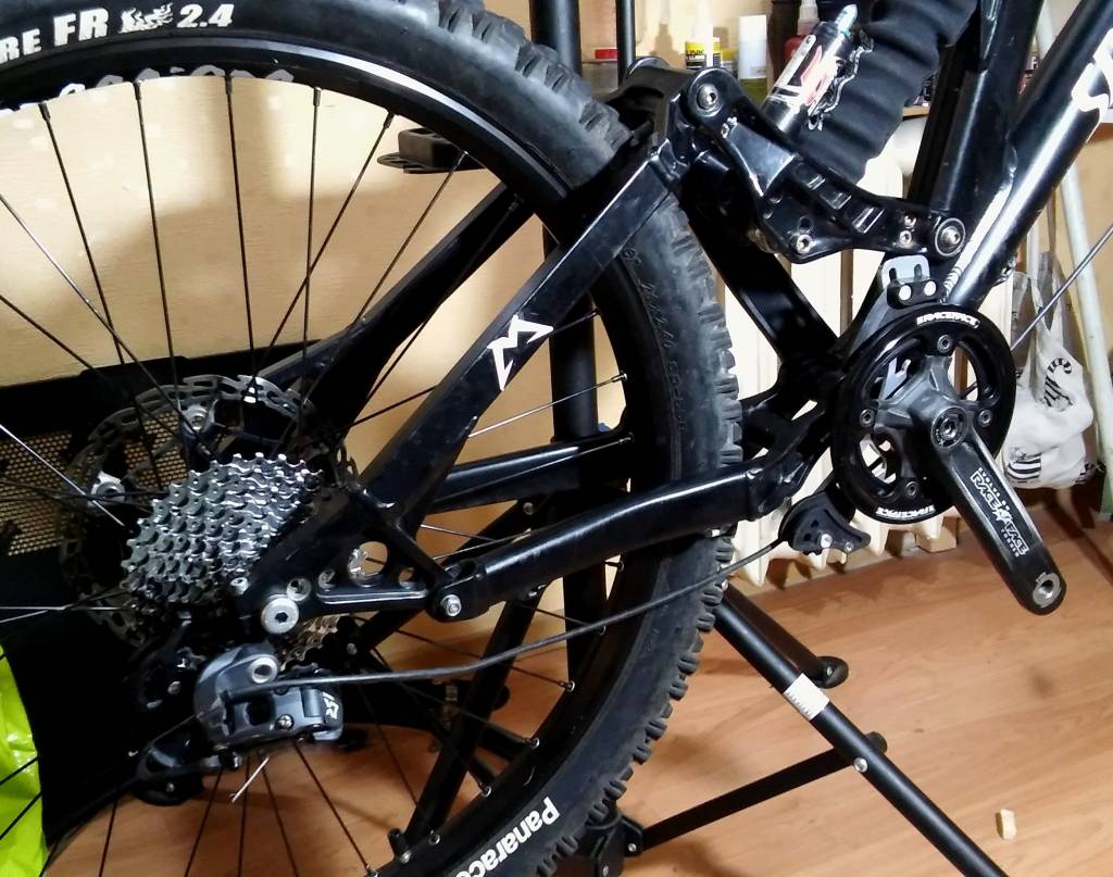

Dzisiaj nie było dużych postępów. Czyściłem mufę suportu, przerzutkę i kółeczka, jedno z nich okazało się pęknięte :( Umyłem całą ramę, chociaż i tak jest ściorana. Zamontowałem tylne koło, przerzutkę, przykręciłem napinacz oraz męczyłem się z korbą i linią łańcucha. W końcu się udało :)
Andrzej Sawicki
Pęknięte kółko to okazja do zmiany na większe. Nic smutnego. ;)

3 minuty temu, Andrzej Sawicki napisał:
Nic smutnego.
Smutnego bo nowe kosztują 120zł a nie przywidywałem tego :( No nic. Stać w kącie może na pękniętym. Pożyjemy zobaczymy.
Andrzej Sawicki
Większe kółko to aż pojedyncze procenty wydajności pedałowania. Prawdziwy upgrade.

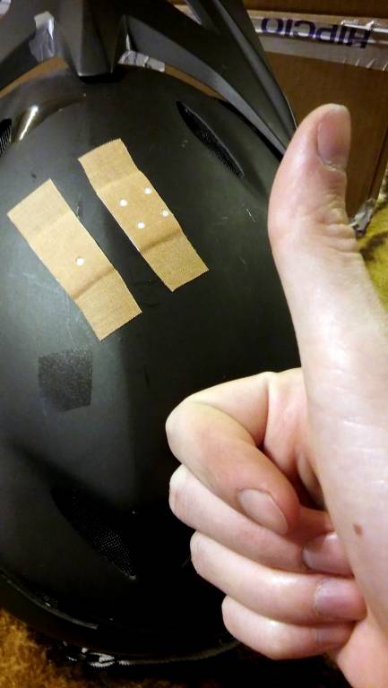

A oto lekarstwo! :D Bo miał ziazi...
20180316_002806.thumb.jpg.d4c6aec83ffbc696a1bdb435840f4e13.jpg20180316_003242.thumb.jpg.21c84ff5f82626ee60ebfc5bb2ba5756.jpg
Ogólnie pianki wyprane, zamontowane, ładnie pachną i są przyjemne w dotyku (na tym polega pranie :v )

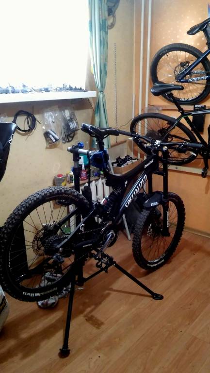

No składa się :D Amortyzator po serwisie (tutorial napisze w innym temacie), rower stoi na kołach :)
Edytowane przez Puncu
  • Lubię to! 2
Pominąłem końcową fotorelacje, skupiłem się na pisaniu poradnika jak przeserwisować Marzocchi 888 :D
Znajdziecie go tutaj:

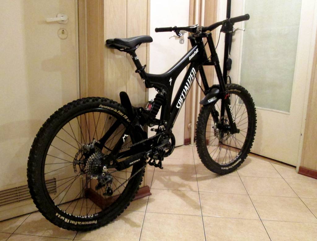

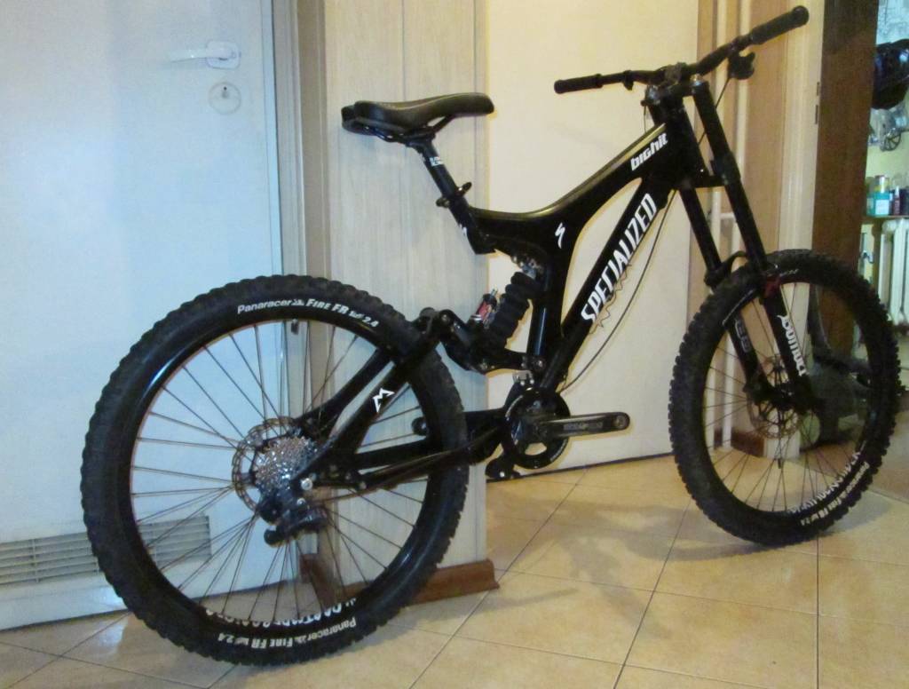

Rower jest skończony i gotowy do jazdy :D
Tadam!

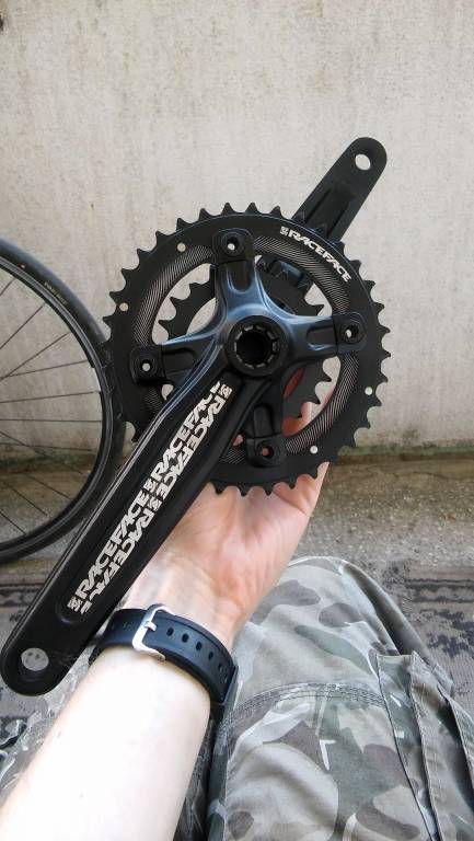

Dziś odebrałem nową korbę Race Face Ride
oraz
stworzyłem Myk-Myk - Bieda Edyszyn :D
Teraz przynajmniej będziesz miał ładne zębatki w korbie 2s :D
