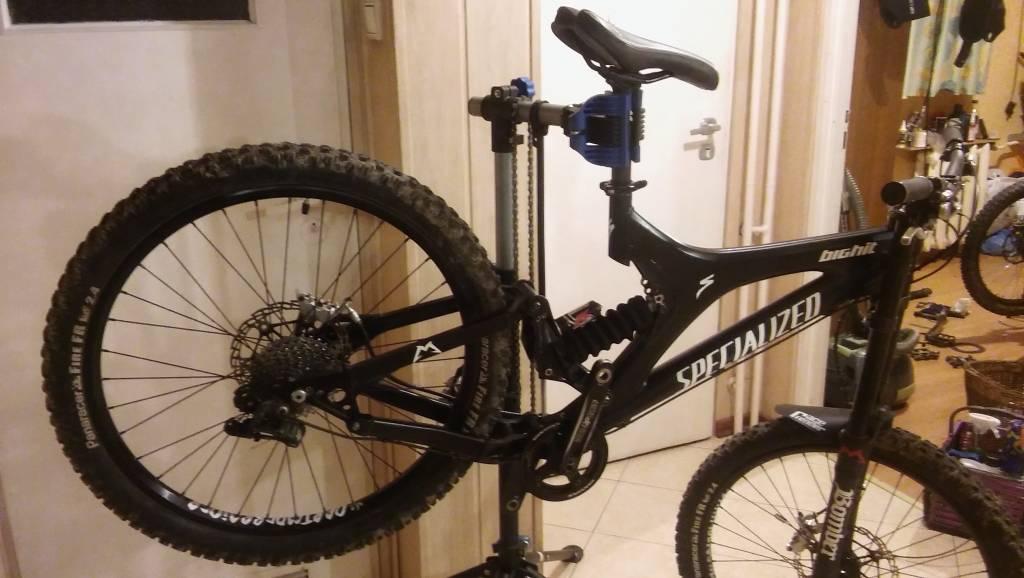

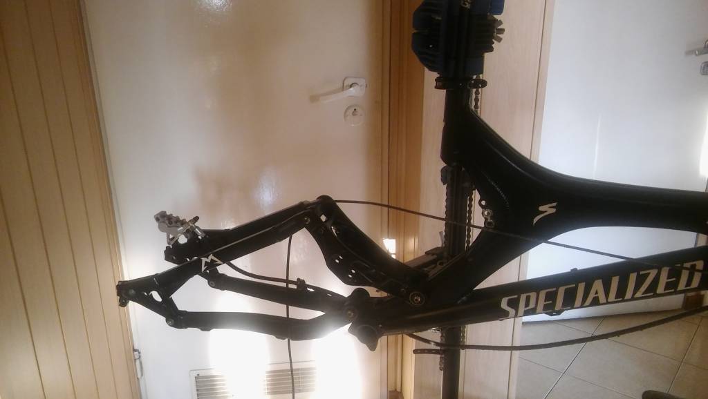

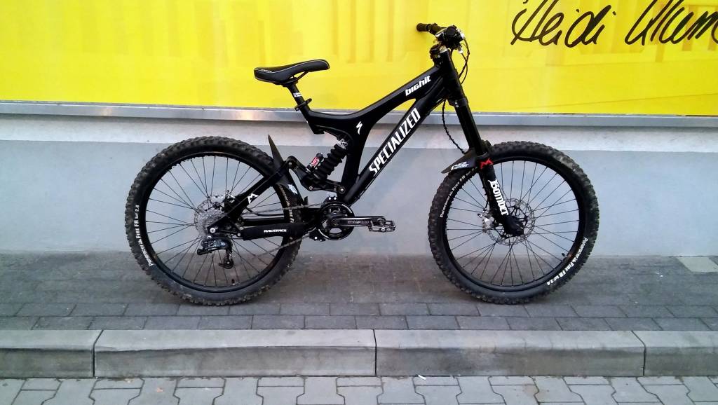

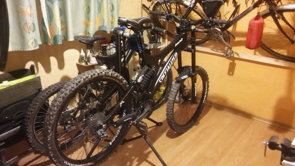

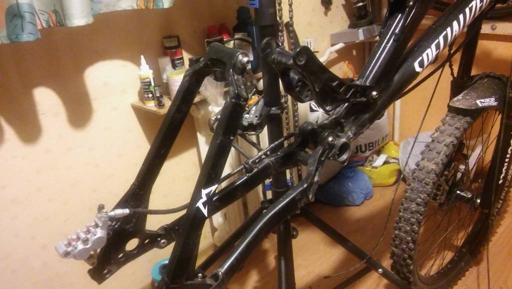

Zajechałem łożyska w zawieszeniu :(
Czas na wymianę.
W ferworze walki zapomniałem robić zdjęcia procesu wymiany, ale kto smaruje ten jedzie i wszystkie łożyska weszły jak masełko na gorącego tosta.
I jest zawias gotowy, uszczelniony i pracuje jak marzenie :D
Montaż...
Montaż bardziej...

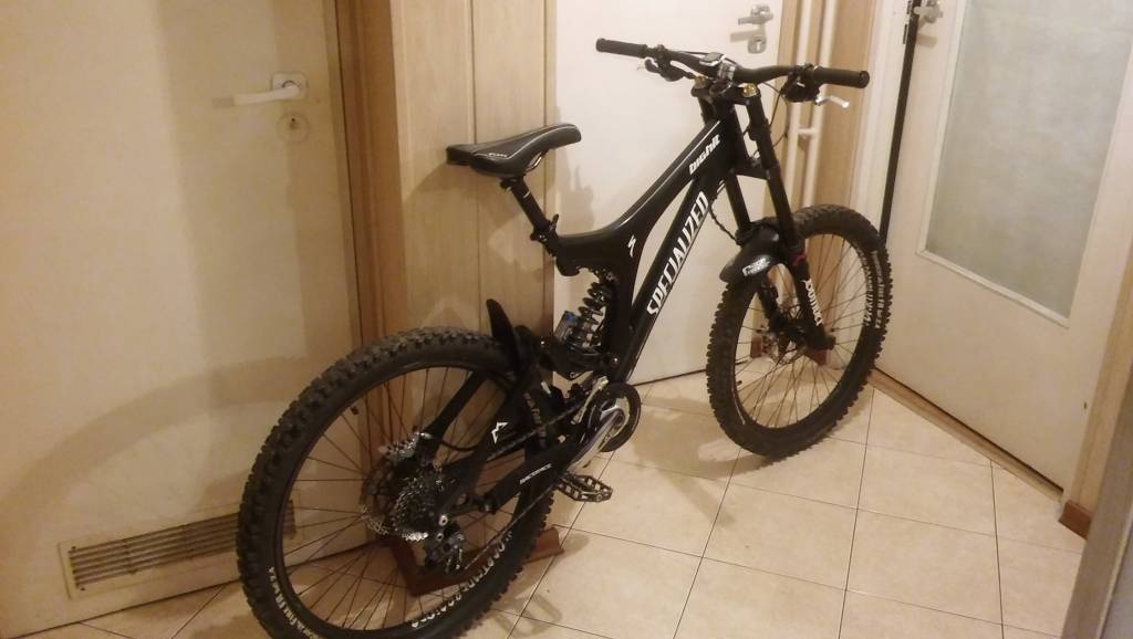

Już stoi na kołach :)
No i nie może zabraknąć błotniczków ^_^
Czy o czymś zapomniałem? :)

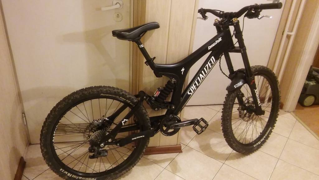

Aha, wróciłem do starej sztycy Race Face Ride oraz do korb Race Face Evolve DH. Czekam na napinacz :)

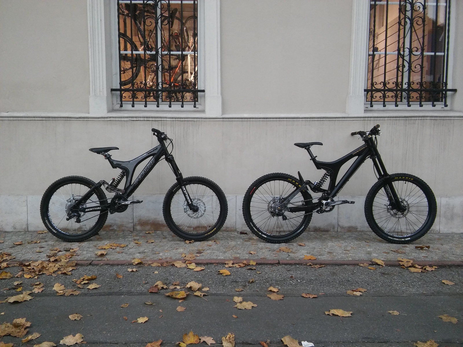

Też jestem posiadaczem BIG HITA 2004 i bardzo mi się spodobała twoja zmiana koła na 26".
Mam pytanie czy wahacz dorabiałeś w firmie z Mielca, jak tak to jaki to koszt.

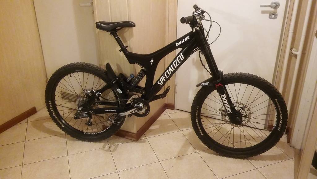

@Siwy, pisałem parę lat temu do firmy która zajmowała się produkcją takich wahaczy. Nie produkują ich od dawna a wznowienie produkcji to minimum 500szt po 500zł/szt. Ja poprostu kupiłem drugą ramę z tym wahaczem i zrobiłem przekładkę :)
Edit: Tutaj po przekładce.

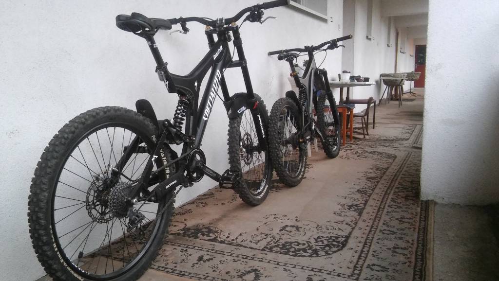

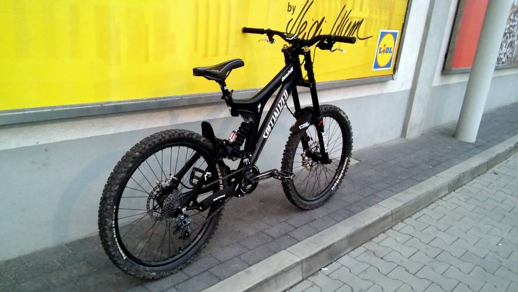

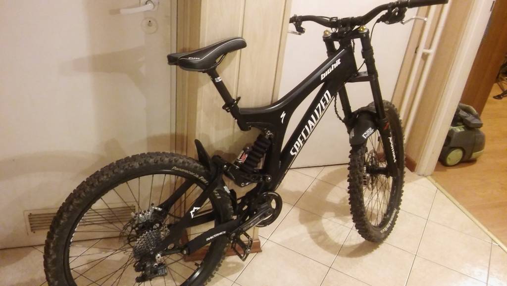

Wracając. Przyszedł mi w końcu napinacz :) Zamontowany i wyregulowany już po pierwszych testach.
20170912_185601.thumb.jpg.bac6dcf53d83fc5f7a89e687e71e70c8.jpg20170912_185617.thumb.jpg.2ebec590ed8e3b05dac957a00119aea6.jpg
Edytowane przez Puncu

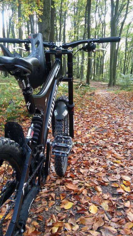

Testów ciąg dalszy. Zmiana kierownicy z Race Face na Race face :D Z Responda na Chestera. @Zalas chciał spróbować kierownicy o większym wzniosie (38mm), mi wizualnie przypadł do gustu Chester, niby ma 25mm wzniosu ale zobaczymy jak się jeździ :)
  • 4 tygodnie później...
Jestem po testach. Kierownica przypadła mi do gustu, jej wznios jest odpowiedni, szerokość ta którą znam :) Z napinaczem też wszystko w porządku, robi co ma robić.
20171015_150417.thumb.jpg.f9ab2bb4b294050a527d569801af8d5b.jpg20171015_131054.thumb.jpg.974ba2659ad44a8b3aa1ea4eb612f1c6.jpg

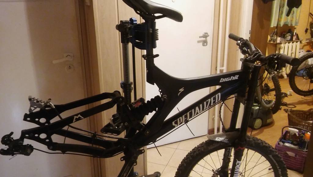

Zmiany :)

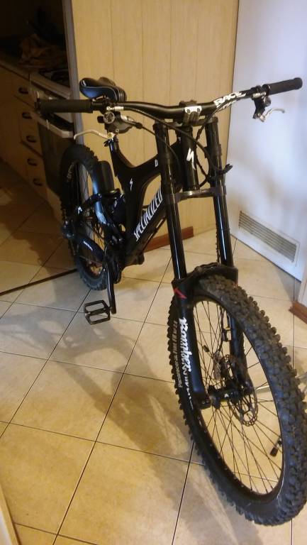

Znieniam dwupółke Marzocchi 888 RC na jednopółke Marzocchi 66 RC. Konstrukcyjnie dokładnie to samo.
Waga:
888 - 3270g
66 - 3030g
Różnica 240g. Myślałem że będzie więcej :(
Wygląda to tak.
Amortyzator jest ustawiony na 150mm skoku. Przy okazji serwisu podniose go do 180mm.
Główka sterowa jest długa i brakuje mi troche sterówki. Muszę zastanowić się co z tym zrobić. Moge albo nabić nową rurę albo szukąć bardzo niskich sterów.

Amor sam zadecydował. Rury sterowej wystaje mi 20mm, to jest za mało by bezpiecznie chwycić ją jakimkolwiek mostkiem. Niższych sterów nie znajde, a nawet jeśli to nic nie dadzą. Dwupółka wraca, jednopółka na handel :)

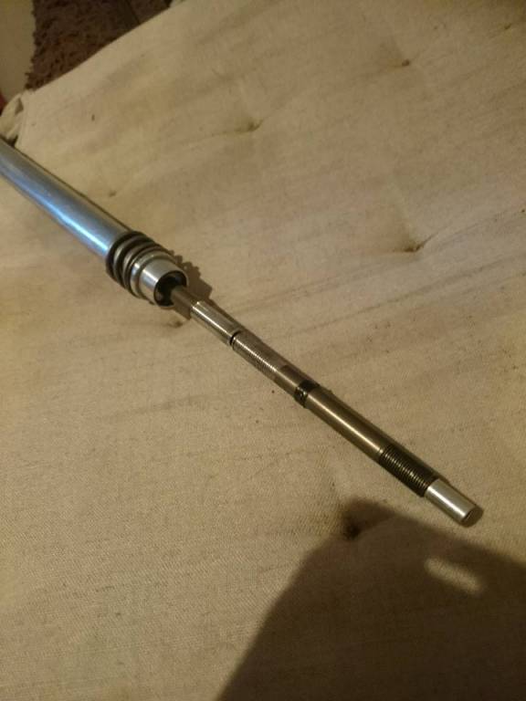

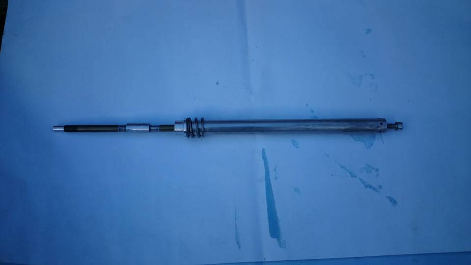

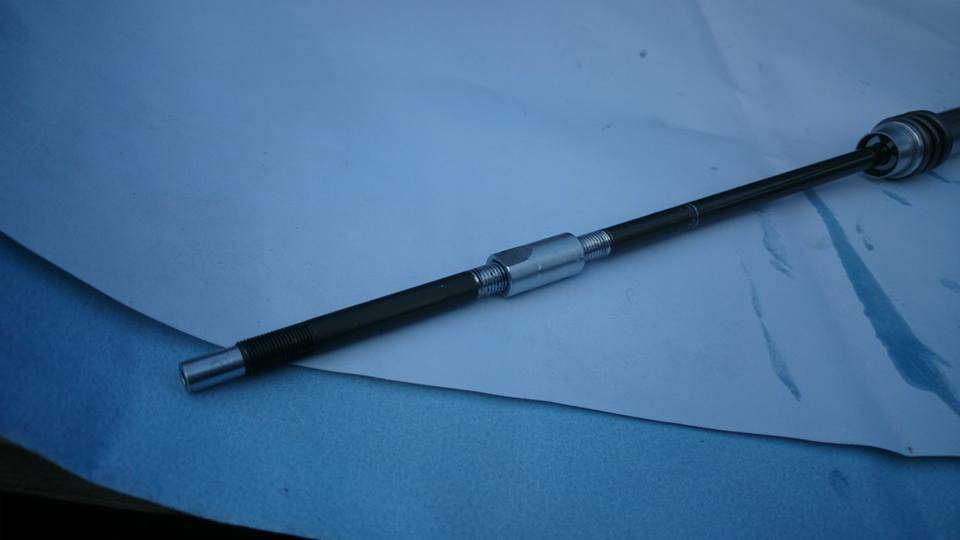

Ten sprzęt ma prawie 13 lat. Niestety wszyscy mówią, że serwis jest prosty dlatego kaszojady i inne gówniaki je serwisują bez podstaw mechaniki. Ja kupiłem ten amortyzator niekompletny i z roztrzaskanym tłumikiem powrotu/odbicia. Znam się na Marzocchi dlatego postanowiłem to naprawić. Wszystko działa ale fakt naprawy obniża jego wartość.
13092078_1135047916517747_1978621634646155318_n.thumb.jpg.834e92d086057b2e20a09c1d4d5b850a.jpg  13151433_1142344969121375_2000020363736120247_n.thumb.jpg.550500e1f2129079c94dd305a65fe44c.jpg  13174133_1142344995788039_4470238421911815653_n.thumb.jpg.b38f1cc53fd3c3a7faa44391092d5a9f.jpg
Jak lagi całe to mi to nie przeszkadza.
Mój drop-off teoretycznie to 2004 rok, ale patrząc po bebechach powiedział bym że 2005/2006, na pewno coś miedzy wersją 2004 a 2006. Lagi idealne, ale w środku też było majstrowane bo tulei jednej nie ma i chyba sprężyna jest inna, nie sprawdziłem jaki ma skok, pewnie za 2 tygodnie zobaczę, bo zostawiłem rower u rodziców. Strzelony tłumik to nie jest taki wielki problem, widziałem sporo patentów na naprawę i wiele amorków tak jeździ, skatowane lagi to od kijowych uszczelek, to od braku serwisowania lub z niedbalstwa to dopiero problem.

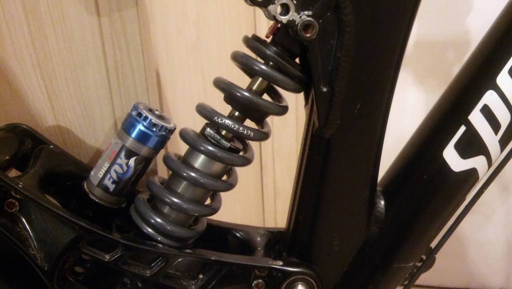

Wróciła dwupółka. W 66 nic nie zrobię ze sterówką a przebijanie jest dla mnie nieopłacalne. Długość rury sterowej to 178-180mm. Ja potrzebuje co najmniej 19cm. Zmienił się za to damper, tylny amortyzator. Progressive Suspension - 5th Element został zastąpiony nieco młodszym Foxem DHX 5.0.
Różnica wagowa:
5th Element - 510g
DHX - 415g
20171129_194314.thumb.jpg.4104dd5e61dda09e5b1a8cd1e09ce0d9.jpg20171129_194328.thumb.jpg.a5c95433f55be9f07f367d5504bf04d0.jpg
A! No i skróciłem sztyce o 14mm by uzyskać idealny kompromis pomiędzy podjazdami a zjazdami :)
