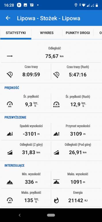

Yossarian Opublikowano 20 Września 2019 Opublikowano 20 Września 2019 W dniu 1.01.2019 o 22:27, Melonek napisał: Jestem trochę rozczarowany dystansem e-bike`ow. Mam Haibike sduro nduro RX. silnik Yamaha 250 W, bateria 400 Wh (11 Ah). Jestem w stanie przejechac tylko 25-30 km w trybie standard w trudnym górzystym terenie. Przyznam, ze oczekiwałem trochę więcej. Poniżej trasa Haibike Sduro 400 Wh, moja waga 98 kg. tryb eco, trudne podjazdy standard.
D4872 Opublikowano 21 Września 2019 Opublikowano 21 Września 2019 W dniu 20.09.2019 o 16:48, Yossarian napisał: Jeśli ktoś się nie chce zdziwić to lepiej podzielić te osiągi przez: dwa jeśli ktoś ma niezłą parę w nogach, cztery jeśli ktoś zaczyna przygodę z jazdą. @Yossarian jeśli ten obrazek jest prawdą (i zrobiony na jednej baterii bez ładowania) to jest tylko jedno rozwiązanie - oszukali Cię. Na baterii napisali 400Wh a do środka wsadzili 1000Wh. Sam mam Haibike baterię 500Wh, te wyniki są nieosiągalne tak samo jak Twoja prędkość maksymalna - 135km/h. 1
Adalbertus Opublikowano 22 Września 2019 Opublikowano 22 Września 2019 Rzeczywiście coś za bardzo różowo. Z drugiej strony patrząc po czasie to była to raczej jazda turystyczna. I tutaj chyba jest rozwiązanie tej zagadki Trasę 102 km z 2700m przewyższeniami dobrzy amatorzy, na zwykłych rowerach pokonują w ok. 6 godzin..
