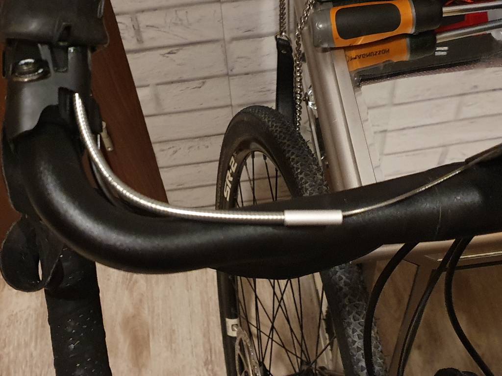

staszek.s Opublikowano 10 Lutego 2020 Opublikowano 10 Lutego 2020 (edytowane) Pancerze od hamulców mam Jagwire KEB-SL... Na pancerzach od przerzutek żadnych napisów, a linki - nie mam pojęcia... Rower mam od tygodnia i robie powoli serwis Kłopot polega na tym że przeserwisowałem zaciski (spyre, mechaniki). Teraz chodzą super, ale wyszły minusy linek... po zaciśnięciu hamulca przedniego na przykład...na klamce powstaje luz (wielkości około połowy całego ruchu klamki) a przez szczelinę u góry widać że linka wyłazi z mocowania w klamce... trzeba ja ręcznie podciągnąć żeby wróciła... W międzyczasie kupiłem zestaw Jagwire Sport XL hamulce i przerzutki... zobaczymy... Edytowane 10 Lutego 2020 przez staszek.s

staszek.s Opublikowano 10 Lutego 2020 Opublikowano 10 Lutego 2020 No to mam już winowajce...Pancerz ze śladami rdzy i rozwarstwiona linka, jedno włókno się rozplotlo ...zastanawia mnie jedno...i nie wiem czy tak ma być, czy to jakiś wynalazek poprzednika...Pancerz hamulca nie był w jednym odcinku...pod owijka, było łączenie i dopiero ten kikut szedł do klamki...zostawić jak jest, czy puścić jeden cały odcinek od klamki do zaciski?
Kruk Opublikowano 10 Lutego 2020 Opublikowano 10 Lutego 2020 Dokładnie, jeden długi kawałek a nie "fajka" od Vki
gomez257 Opublikowano 12 Lutego 2020 Opublikowano 12 Lutego 2020 Panowie mylicie się, to nie jest "fajka" od v-brake,jest to oryginalny element prowadzący linkę od hamulca, dający właśnie nieściśliwość całego układu. Sam się zdziwiłem, jak kupiłem zestaw linek do hamulców Jagwire i w nim się znajdował ten element 🙂
Nemrod Opublikowano 12 Lutego 2020 Opublikowano 12 Lutego 2020 Miałem zestawy hamulcowe Jawire Road zarówno Pro jak i Elite i nic tam takiego nie było...
